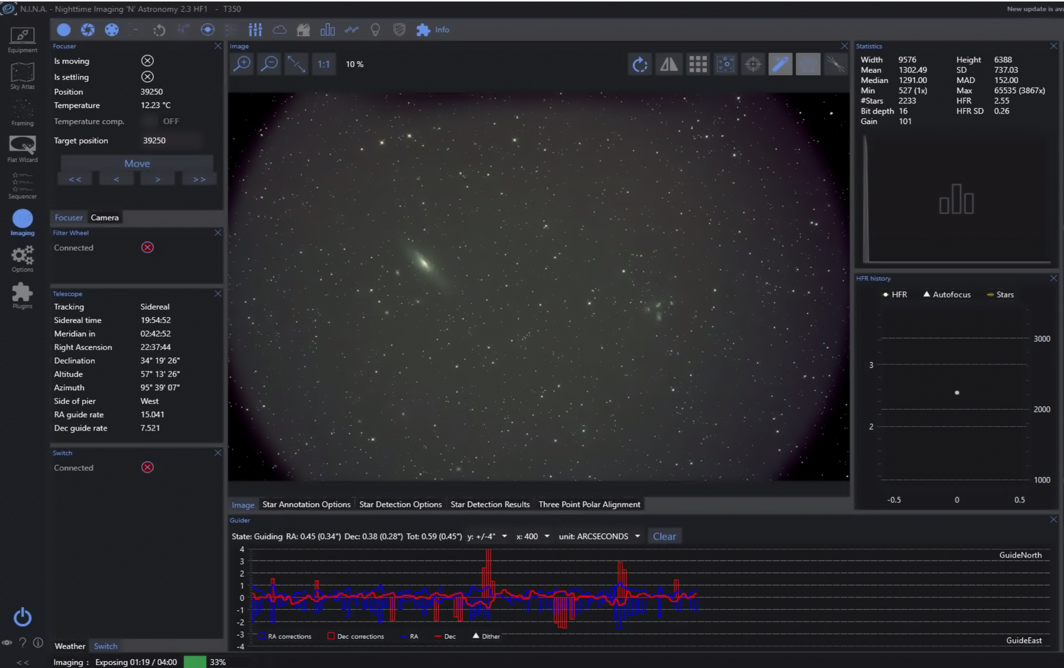

camera ASI6200 et guidage par DO sur ASI174MM. Guidage à 0.38"RMS au début puis 0.59" à la fin.
