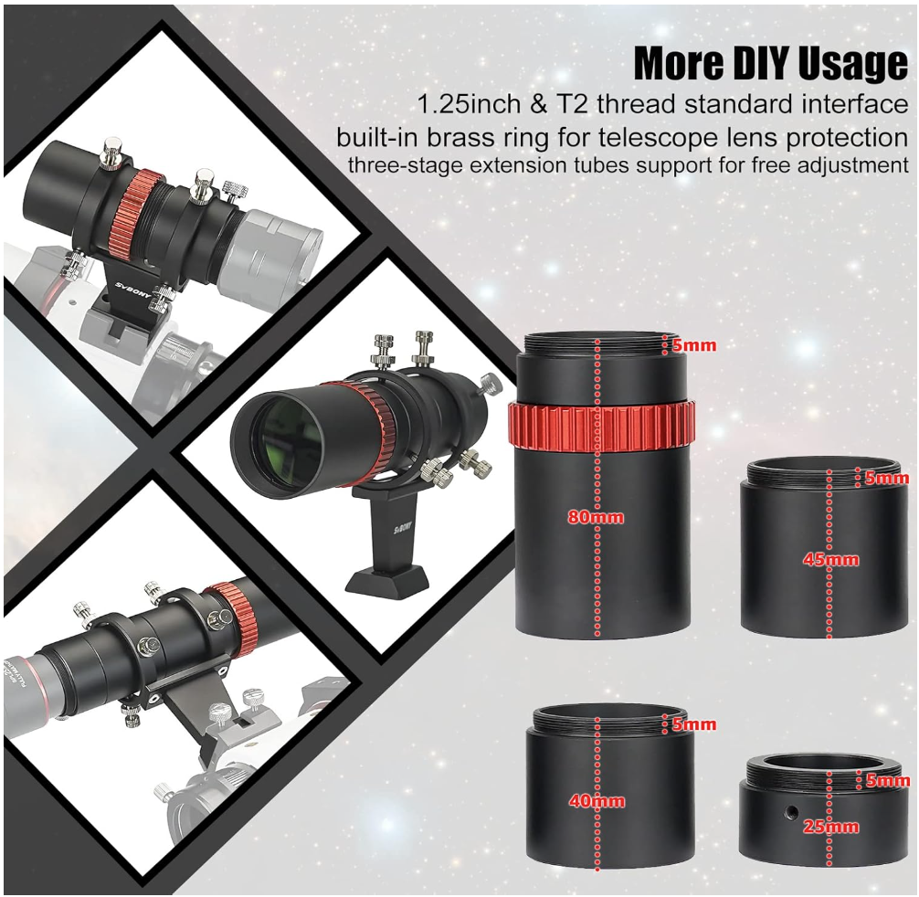

Bonjour suite à des conseils de @krotdebouk, je regarde l'autoguidage et j'ai une question sur le backfocus.
Si j'achète une Camera ASI224 dont le backfocus  indiqué est de 12,5mm et une lunette guide sv165 40F4 dont le backfocus est également de 12,5mm, cela veut dire que théoriquement je pourrais mettre la caméra directement sur la lunette sans utiliser les extensions fournies.
J'ai bien compris?

C'est la première que je vois une lunette guide fournie avec des extensions qui permettent de gérer la distance de mise au point, c'est pas mal ça. Ces bagues permettent d'utiliser facilement une caméra format bâton comme celles de la série mini de ZWO ou une caméra planétaire classique. Les caméras mini conduisent à positionner le capteur dans la lunette guide alors qu'il reste en arrière pour une caméra classique.
Pour avoir eu une lunette guide sans ces extensions, il avait fallu que j'en ajoute sur l'avant d'une caméra mini pour avoir la MAP. Je serai donc tenté de te répondre que la 224MC devrait se monter directement dessus.. mais c'est pas certain :)

Un point theorique, meme si ca ne change rien a la discussion, il n'y a pas de backfocus ici.
Il suffit juste de reculer suffisament la camera a l'aide de tube extension pour faire la mise au point.
Pas de distance speciale au correcteur pour le pas avoir les etoile deformées dans les coins, car pas de correcteur
C'est juste une questionde distance de mise au point.
