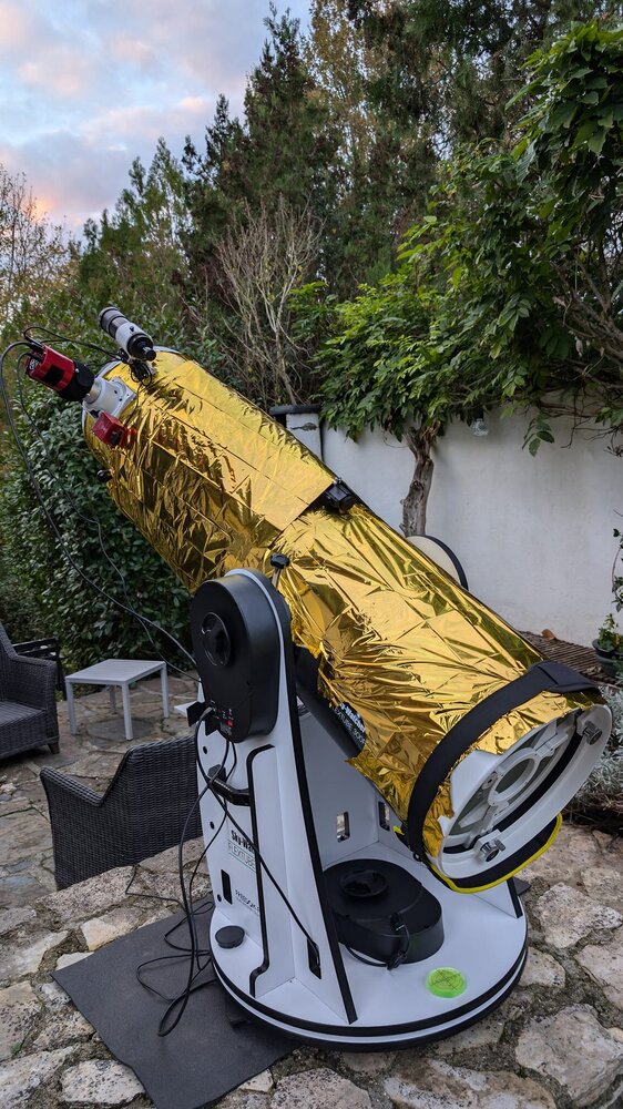

Sur mon Skywatcher flextube 300, j'ai mixé plusieurs techniques car en automne j'ai rapidement de la buée sur le secondaire et un peu plus tard même sur le primaire.
J'habite dans un endroit assez humide où il y a souvent un peu de brume et dès que que le ciel est découvert j'ai beaucoup de rosée qui se dépose sur le tube.
1) J'ai recouvert l'arrière du secondaire d'un isolant pour radiateur. Pas certain que cela fonctionne vraiment, ce que j'ai fait...
2) Je me suis fabriqué un pare-buée et une jupe en mousse EVA. Ca retarde bien l'apparition de la buée. Par contre l'EVA se recouvre aussi de rosée.
3) Je mets la jupe fournie avec le télescope pour recouvrir l'avant de tube, à l'arrière du tube
4) j'ai scotché une couverture de survie sur le dessus du tube et je pose un morceau de couverture de survie sur la jupe en mousse pour éviter qu'elle s'imprègne de roser
5) Et pour finir je mets une résistance chauffante sur le tube entre le porte oculaire et la caméra pour éviter le gel sur la vitre du capteur de la caméra.
Au final cela fonctionne pas trop mal compte tenu des conditions.

Moi non plus je ne savais pas ce que c'était avant d'en commander. Une petite recherche sur internet de "mousse EVA" et tu verras vite ce que c'est. Ca se découpe assez facilement aux ciseaux et 2 bandes velcro permet de le fermer. Sinon voici une photo de mon installation mais on ne voit plus la mousse

OK merci, mais je croyais que la couverture de survie était inutile ?... Le support du primaire est complètement à l'air libre ?
