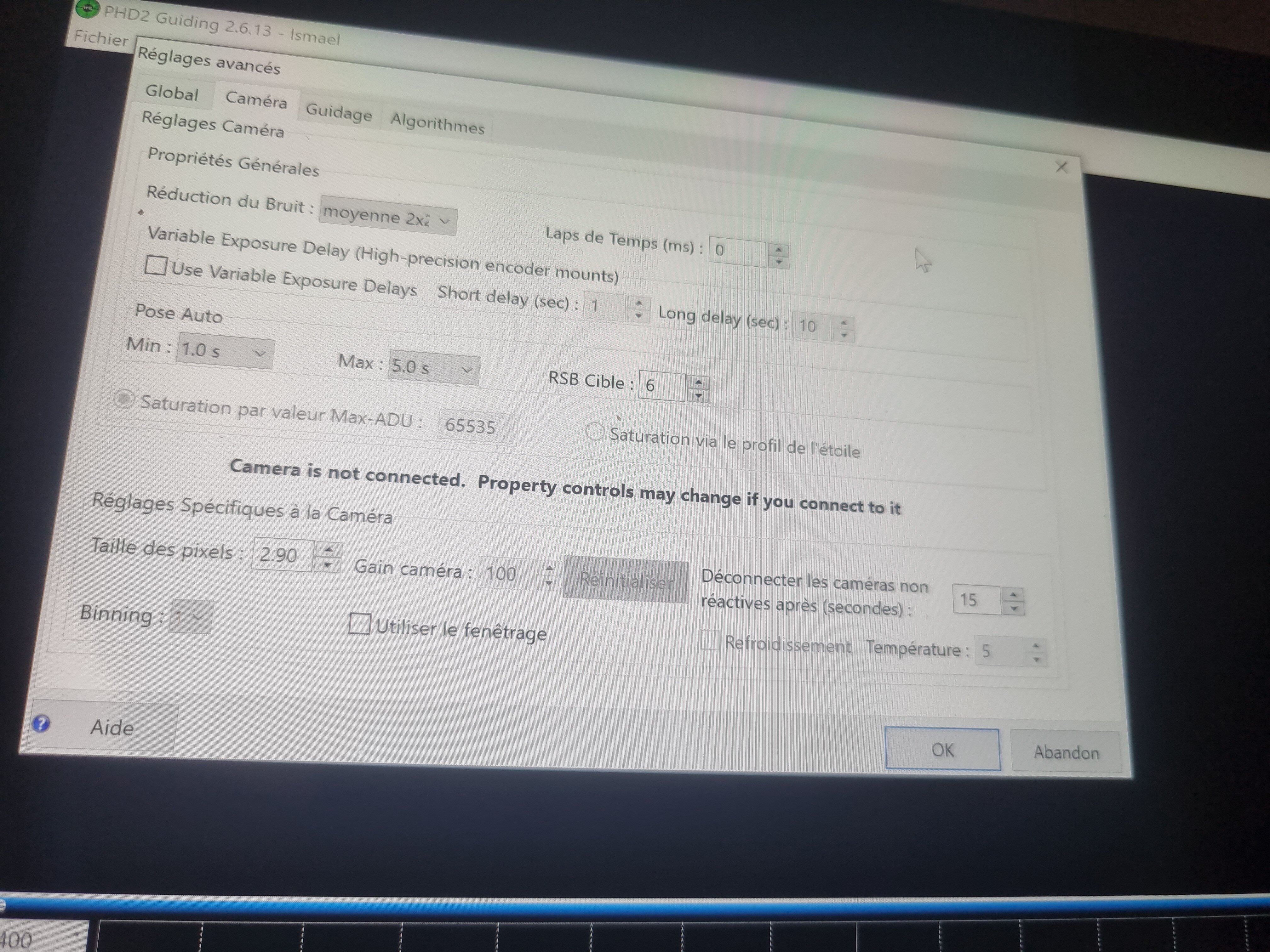

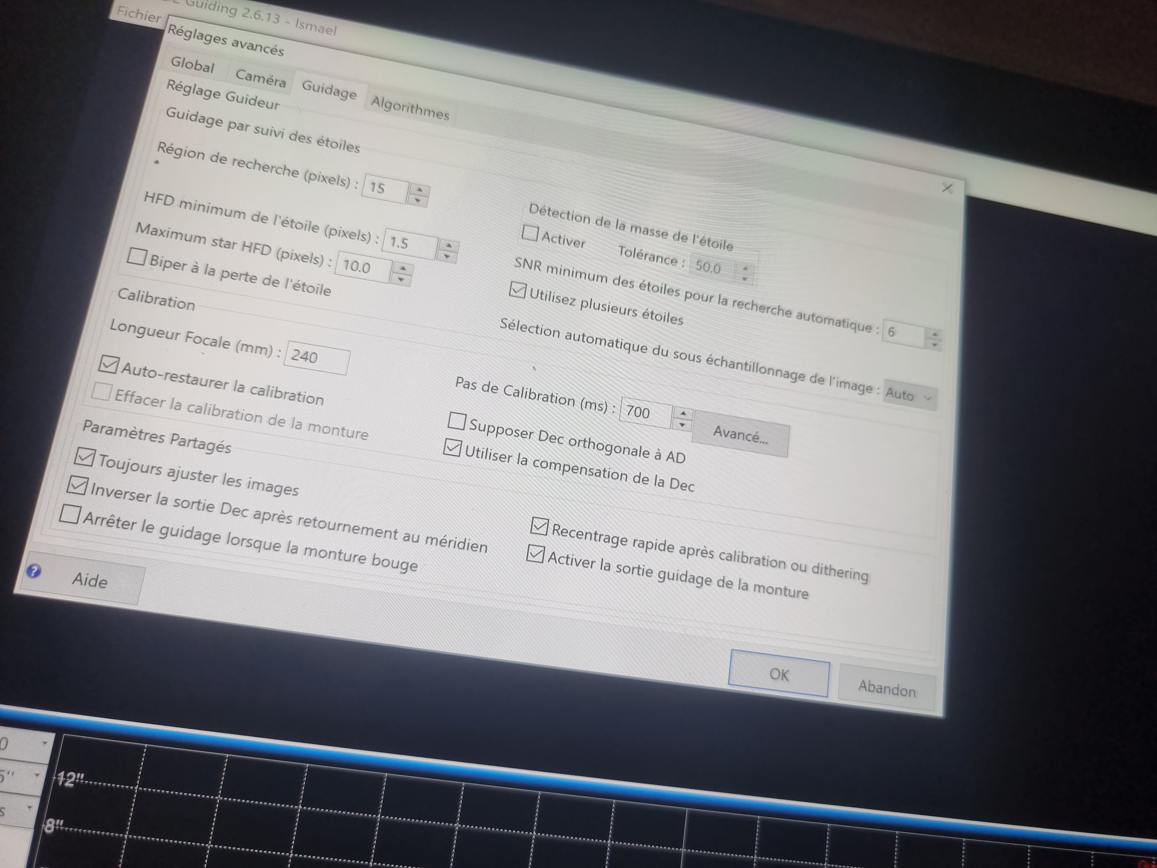

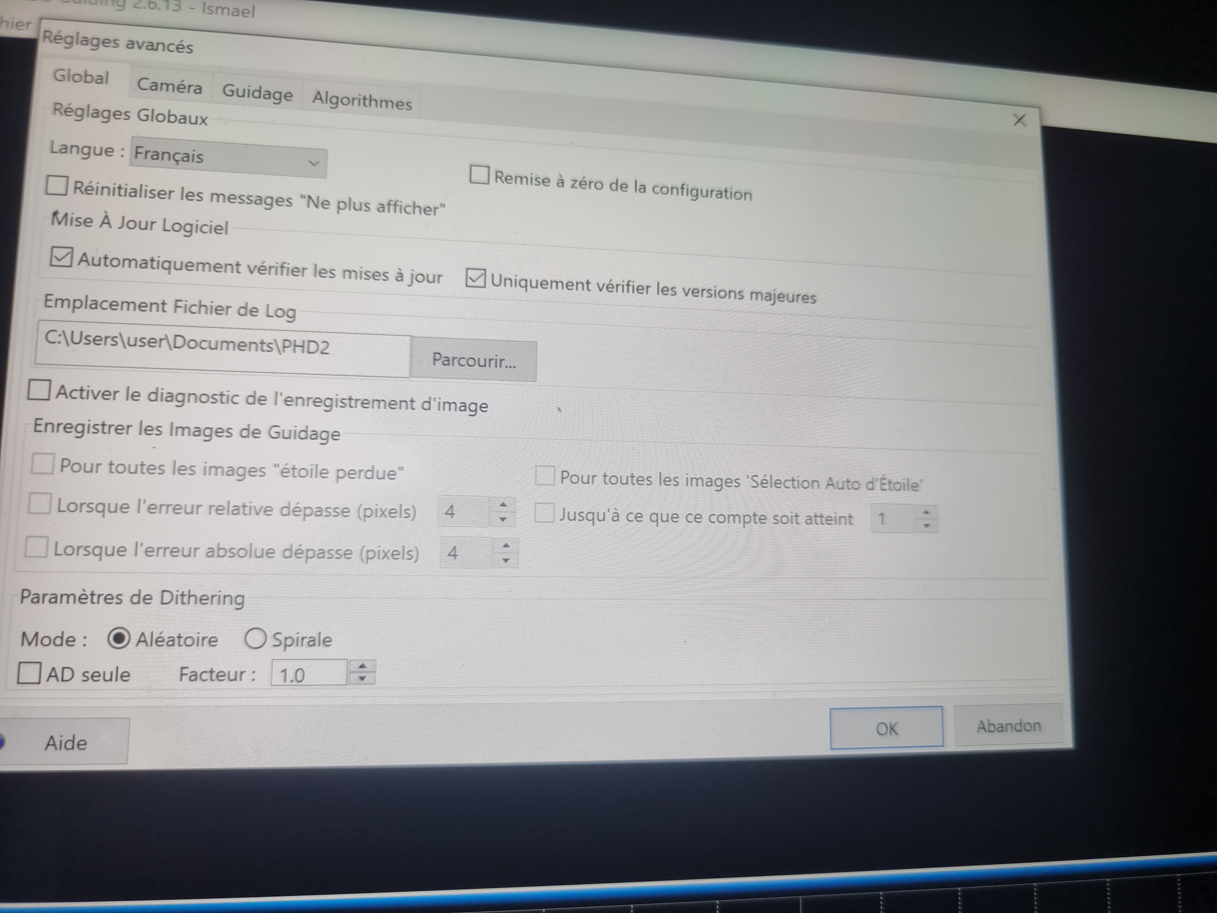

Hello , oui j'ai les doc ( dis moi les paramètres que tu aimerais voir ) et j'ai un newton 200/1000 qur eq6r avec un canon eos 600d en imageur, une lunette 60/240 et une zwo asi 662 mc pour le guidage

déjà tes paramètres de guidage dans PHD2, une fois que ça c'est ok le paramétrage de nina est très simple, il suffit de lui dire de combien de pixels tu veux décaler tes images, et toutes les combien de pose, ainsi que le temps de stabilisation avant reprise (qui dépend de la capacité de ta monture à se stabiliser plus ou moins vite).
tu as déjà guidé sans nina et sans dithering, juste avec PHD2? tu obtenais quels resultats en RMS, AD et DEC?
Hello , je tenvoi maintenant mes paramètres. Oui mais le guidage était catastrophique j'ai lancé un autre sujet aussi qui explique bien mon souci sur le guidage avec des screenshot si tu veux
Cordialement,Ismaël

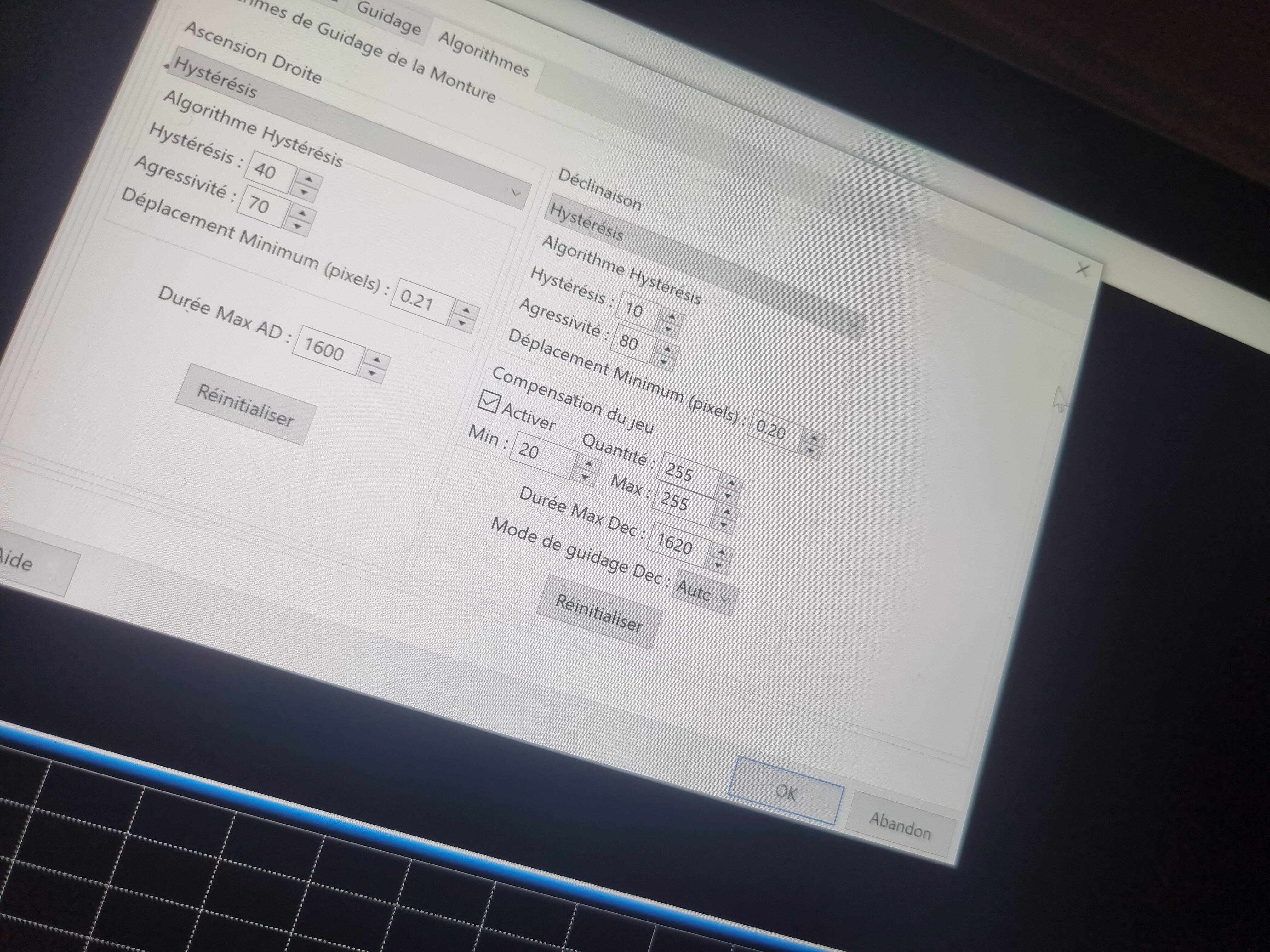

  Le 03/11/2024 à 15:28, Tyler a dit :
hysteresis à 40 sur l'AD?
pour quelle raison?
et hysteresis sur le DEC?
pareil, pour quelle raison?
je le re demande : as-tu lu la doc?
Voir davantage

non y'a rien.
l'hysteresis est de base à 10, laisse le comme ça.
et met un resist switch sur le DEC, en fait remet tout par défaut, et change si il y a besoin.
sur ton log tu as une erreur periodique pas si mal, regle un peu tous les jeux et ça devrait bien aller.
ne fais pas du dithering sur toutes les poses, pas la peine. et ne le fais pas trop important, une dizaine de pixels sur l'imageur c'est suffisant.
sur la fin du graph, quand l'AD part par grands coups (ouch!! jamais vu ça) il est indiqué "perte d'étoile", donc soit c'est la cause,  soit tu a un truc qui empêche la monture de suivre à ce moment.
ça peut être plein de choses, des cables qui tirent, un moteur qui n'arrive pas a "pousser" la monture et saute des pas à cause d'un trop fort serrage quelque part, d'un mauvais équilibrage, des coup de vent repetés,... mais là c'est quand même bizarre, on dirait qu'il n'y a plus d'étoile a suivre.
