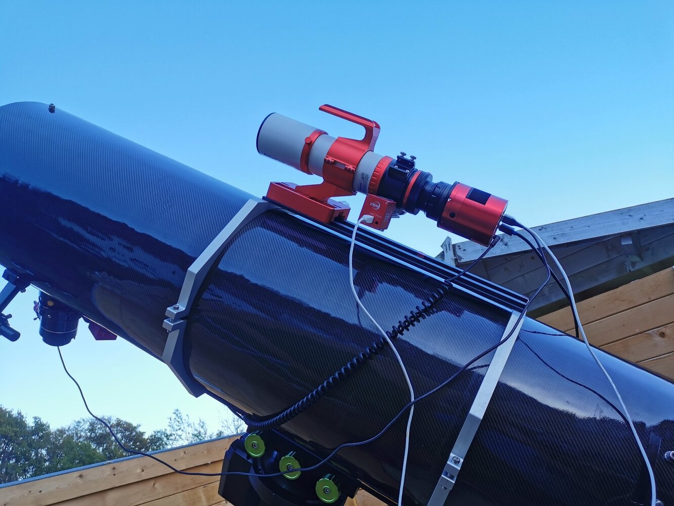

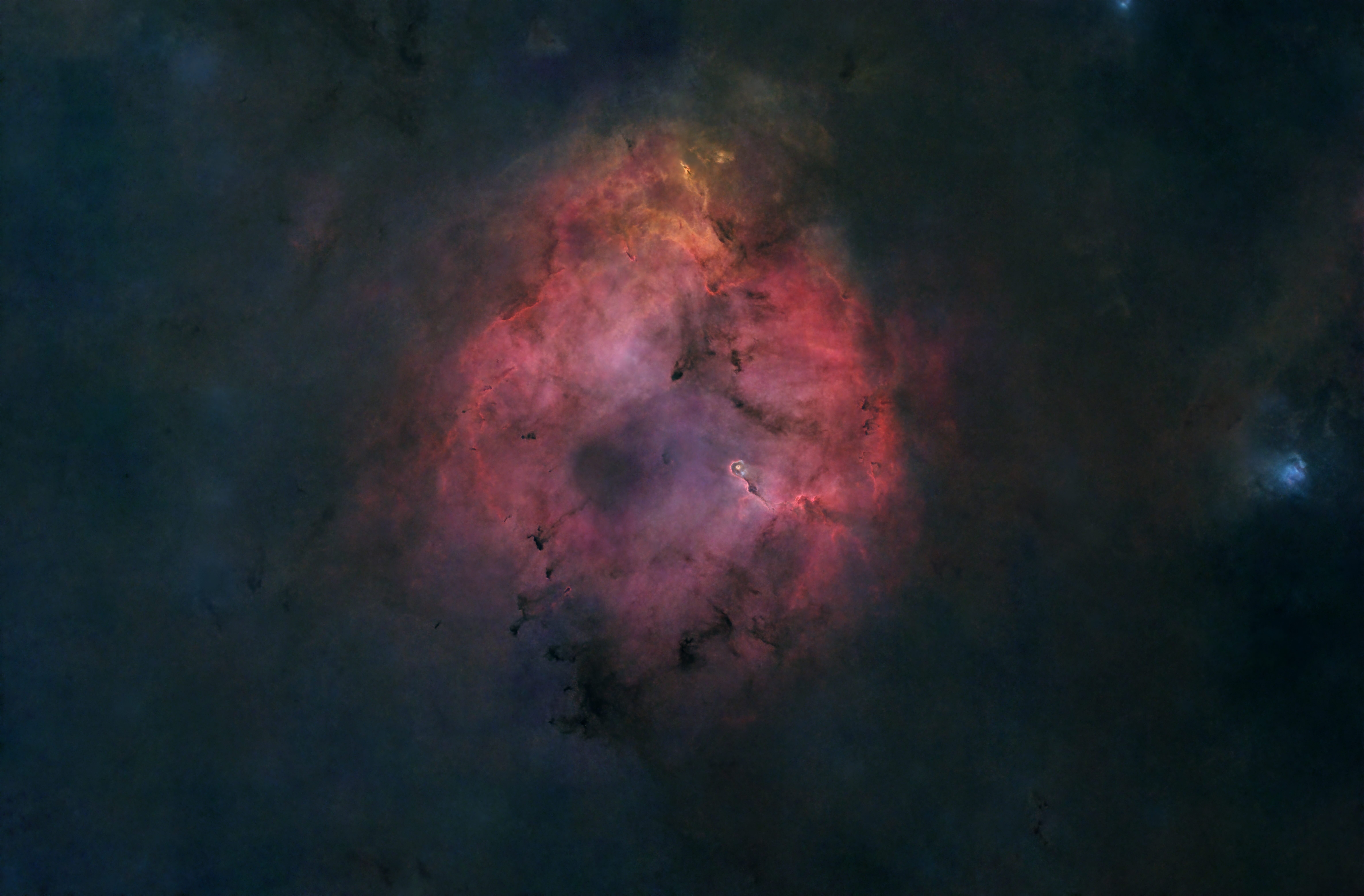

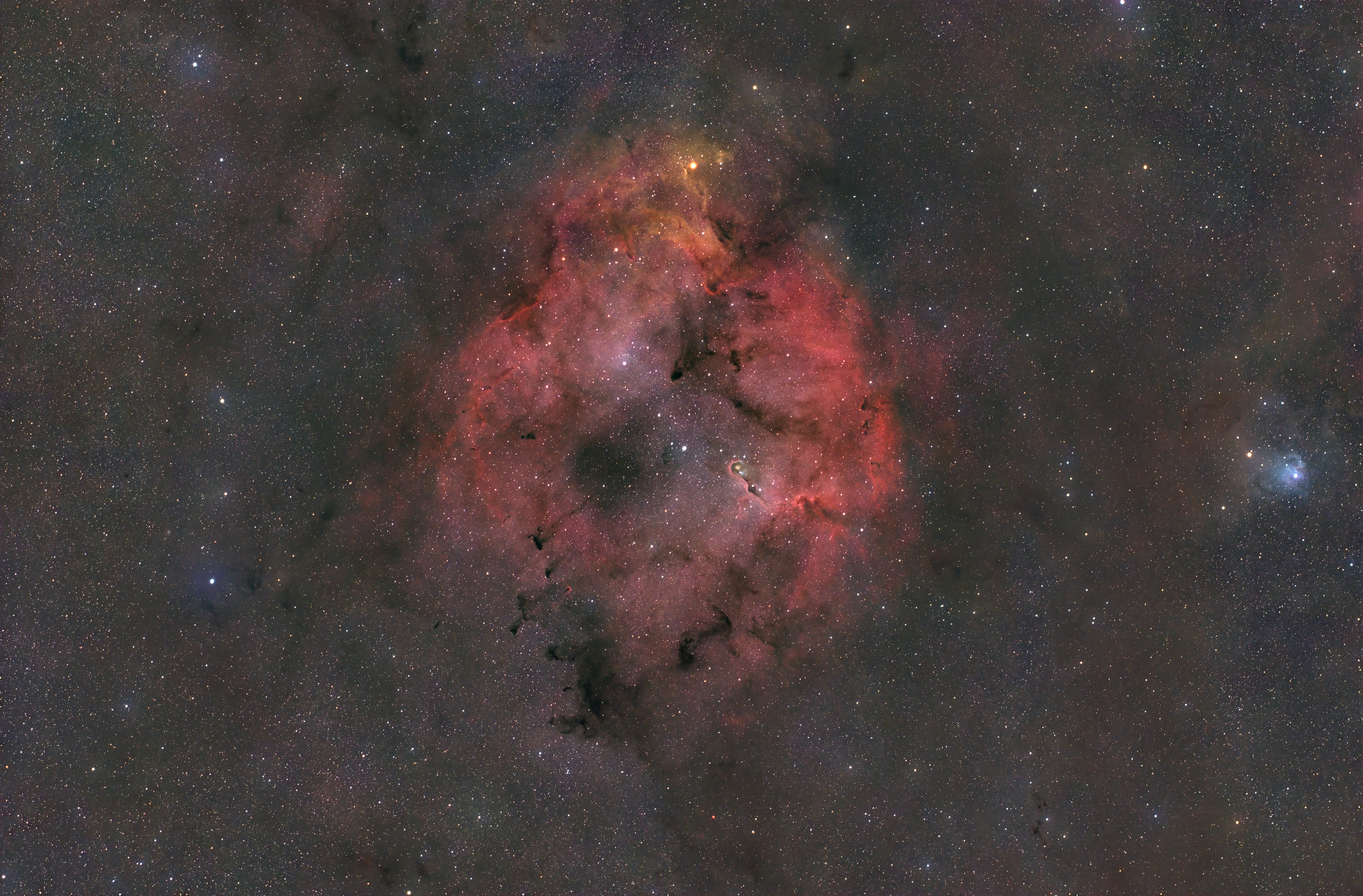

première lumière de la FRA300, ma petite Chinoise montée sur le gros Germano-Britannique:
son but est de remplacer l'Hyperstar du C14 qui comportait d'ailleurs un champ trop restreint pour pas mal d'objets.

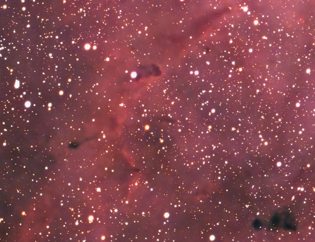

J'ai donc shooté IC1396 comme première lumière, soit 60 subs de 240 Sec avec l'ASI6200MC. Sur les subs, on voyait à peine la cible ce qui change de l'hyperstar...😴 C'est lent, mais c'est lent!
Pour cette prise, j'ai quand même autoguidé avec le gros, mais en principe, je devrait pouvoir faire sans guidage avec l'EQ8-Rh.
Je n'ai pas pu utiliser GraX car, il m'enlevait de la nébuleuse... @sebseacteam? Vu que c'est toi l'expert la dessus.
Donc, voici l'image, sans aucun filtres (je vien de me rendre compte que j'ai même pas l'IR-Cut dans le train optique...):
et en styarless:

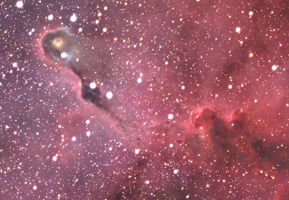

de joli détails:

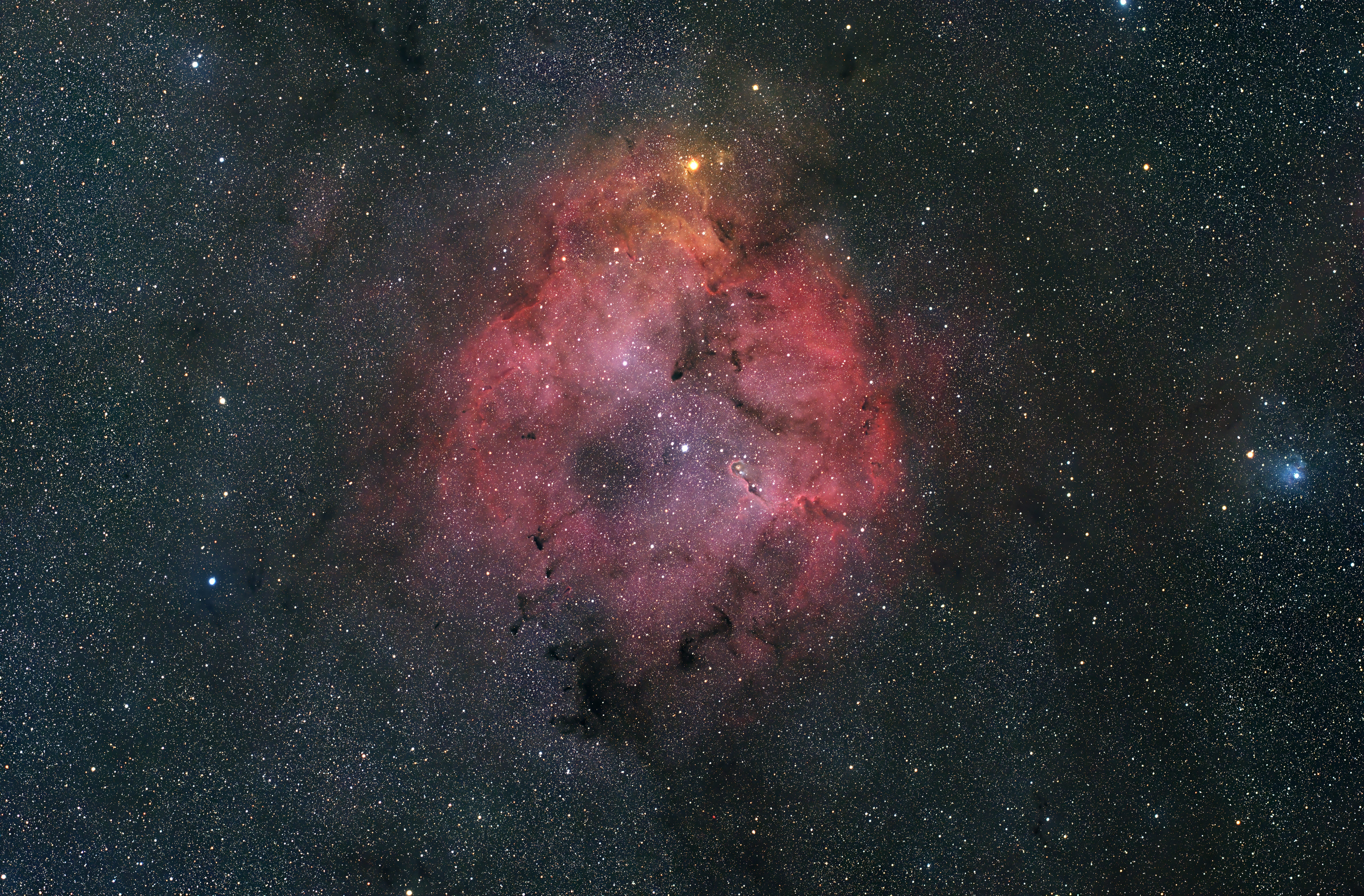

Je la trouve bien mieux que la version faite à l'hyperstar:

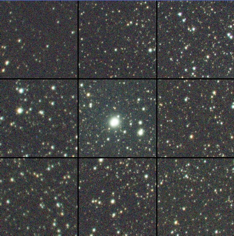

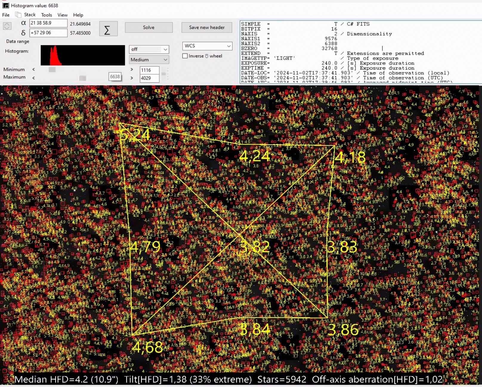

Enfin, coté matériel, je ne suis pas du tout satisfait de l'optique de cette lunette. Les PLU n'est pas uniforme du tout (une pinte de bière nordiste à qui me trouve la companie aérienne!):
ce qui montre que le centre du champ n'est pas dans l'axe. Ceci est renforcé par l'analyse de tilt:
@shibon, Sam, et @180Vision, Julien, vous qui en avez une, elle donne quoi chez vous?
J'ai fait un mail au SAV de Pierro pour voir ce qu'il en dit.
Vos commentaires sont les bienvenus. Ce n'est pas un objet que j'affectionne particulièrement, mais c'est un bon test pour cette petite lunette de 60mm à F5.

Salut, moi j'ai une 76EDPH qui est normalement inférieure à la FRA.
Elle fonctionne très bien et globalement je n'ai pas de souci pour faire mes flats mais je crois en effet que ce n'est pas nickel centré.
Côté tilt ça va aussi. Je vais me connecter sur l'autre ordi pour éditer ce message avec 2 images
Modifié par shibon
Voilà mon dernier master flat mais c'est moins prononcé que toi qd même
et pour le tilt (je n'ai pas cherché à améliorer car BlurX fait du bon boulot)

Bon, j'ai fais une V2 en traitant les étoile et la nébuleuse séparemment depuis le début:
a vous de me dire.

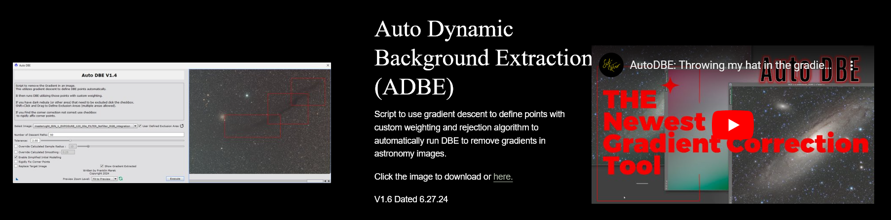

Oui Graxpert en version AI peut se tromper entre vrai gradient et signal de nébuleuse.
Tu peux palier à ça en prenant GraXpert en version RBF plutôt que AI, comparer les 2 versions.
Autre solution: seti_astro / ADBE dans Pixinsight
Il place des point de mesure uniquement là où il y a du background.
un peu d'infos ici...
A essayer tu ne risques rien....

Super lunette pour moi, vu tes photos. Sur l'image, il y a des nebulosités sur tout le champ, magnifique.
Les etoiles sont rondes meme dans les coins (avec l'aide de blurx je suppose)
Au final, il y a toujours du vignettage sur les instruments en plein format, a moins d'utiliser des truc d'observatoire, type ASA ou planewave.
Pour moi, si ca sort des bonnes images, c'est que c'est bon.
Merci Seb!
j'avais bien vu que tu parle de seti Astro de temps à autres? Je vais mettre mon PI à jour et tester. Pour ces images grand champ, cela me parait un must.

J'aime bien ta v2 et notamment la couleur de la tête de la trompe un peu marron. Ça lui va bien 😊

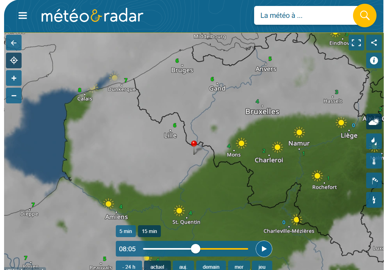

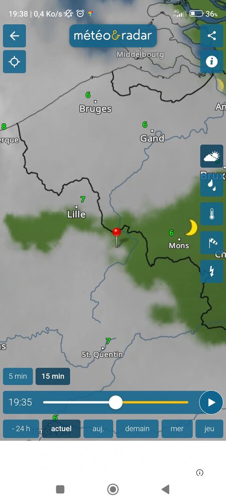

il y a 33 minutes, sebseacteam a dit :
Merci Serge pour tes efforts, ça devrait être dégagé cette nuit et surtout demain matin....🤩
yes! :banana: Allé, une petite danse du slip pour te porter chance.

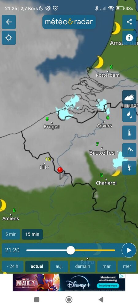

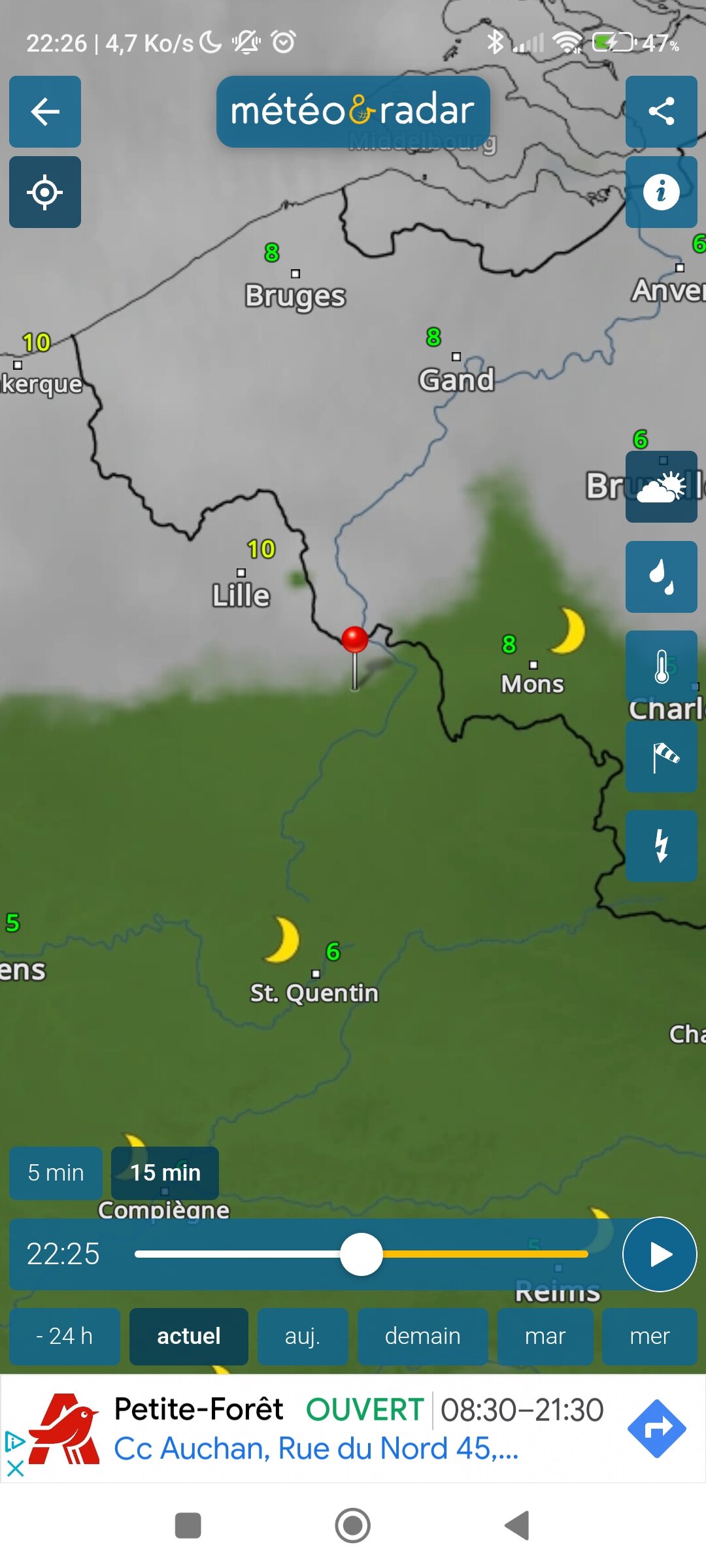

Raté pour cette fois ci...
ce matin toujours même brouillard
on verra si ça se lève enfin...
Pas comme ça que je vais rattraper Serge moi... !pomoi!
  • Snif, c'est trop triste 1
il y a 10 minutes, sebseacteam a dit :

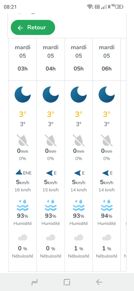

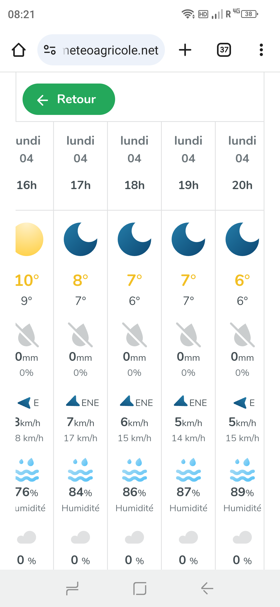

Ici  -2 ce matin avec brouillard.
Il paraît qu'il fera dégagé,we'll see
il y a une heure, sebseacteam a dit :
j'ai pris un peu d'avance...😉
a+
Serge
  • Comme je me gausse! 2
Il y a 14 heures, T350 a dit :
Merci Seb!
Il vient de sortir une suite, qui fonctionne hors Pixinsight pour ceux qui n'ont pas la license.
https://www.setiastro.com/seti-astros-editng-suite
Bien sûr, dans Pixinsight on retrouve les mêmes choses ;)
tu n'as pas un oeilleton de collim qui traine dans un tiroir? ou un petit cheshire (c'est pareil).
tu verras si le problème vient bien de la collimation de l'optique, avec un capteur FF il y a des chance que le tilt vienne de la camera et pas de la lunette.
sinon belle nebuleuse ;)
il y a 29 minutes, Tyler a dit :
Salut Tyler😊
d'après Pierro, c'est vérifié chez TS et chez lui, donc on soupsonne que la lunette ait pris un pet au casque pendant le transport jusqu'à chez moi.
Je doid lui renvoyer la lunette.

Salut Serge,
Suis en transit à l'aéroport d'Oslo mais du coup je rattrape le temps :)
Belle image dimagepas forcement de quoi la jeter !
Moi, pour info, j'avais un modèle bien d'aplomb, y compris sur l'éclairage du champ...je faisais même pas de flats.
mais j'avais pas non plus un full frame ...
C'est notre JM qui l'a maintenant et j'ai eu l'impression qu'il en était bien content aussi non @krotdebouk?

il y a 27 minutes, 180Vision a dit :
Ah oui j'en suis content ! Pas de problème de ce genre mais un tilt qu'il faudrait que je règle un soir de quasi pleine lune. En attendant BXT corrige ça donc bon..
Alors moi j'avais moins de 5% (donc quasi rien), avec tout le bazar visse derrière!
(Mesure en lots d'images siril, sur plusieurs séries)

il y a 15 minutes, 180Vision a dit :
et tes PLU sont bien planes?

il y a 16 minutes, 180Vision a dit :
Je vais jeter un œil plus précis mais j'ai des doutes sur la rigidité absolue de tout ça. Le peu que j'ai regardé, c'est pas super constant..
