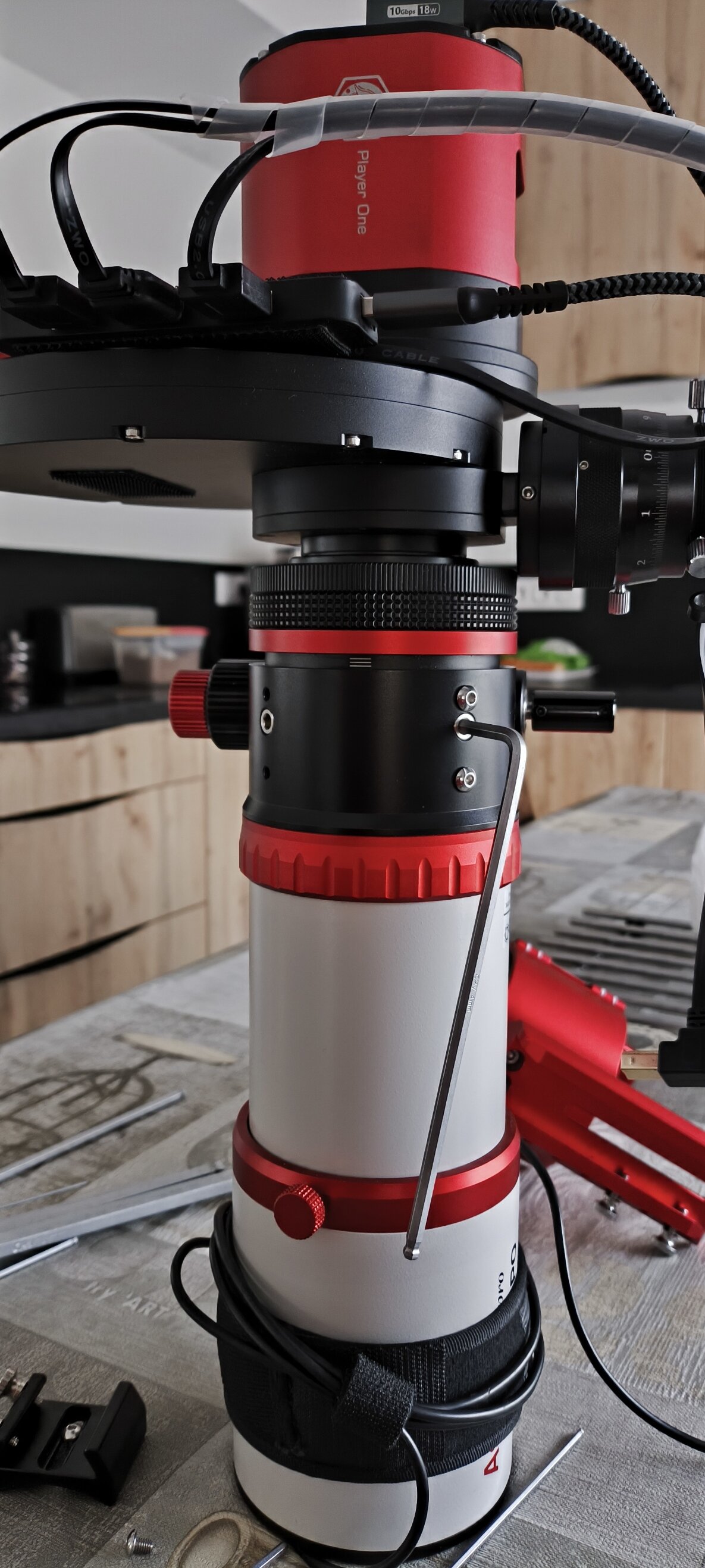

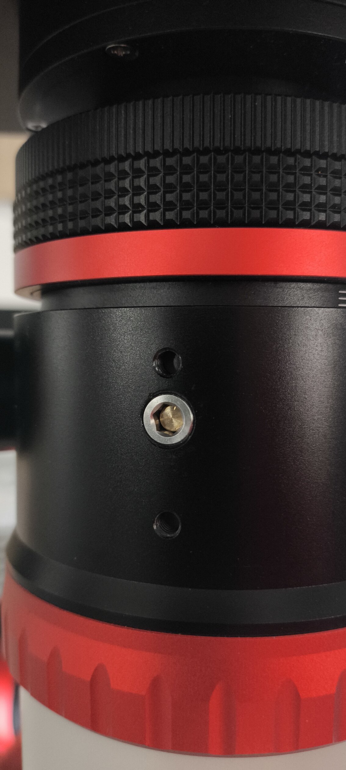

Ce matin c'était un peu d'astro-mécanique sur le PO de la FRA300 qui branlouillait un peu d'où mon tilt variable. Il est pas mal fichu ce PO par rapport à celui de ma SW Esprit, dommage qu'il n'y ait rien sur le sujet dans la notice.. Il y a deux vis pour ajuster la pression d'un "patin" en bronze sur la partie coulissante du PO. A serrer avec parcimonie et nécessite la dépose d'un éventuel moteur de focus pour contrôler ce qu'on fait. Le PO ne branlouille plus, verdict la prochaine nuit dégagée :)

@krotdebouk ayant des lulu à POC merdico-branlant (WO ZS66 pour ne pas citer la mienne) je l'inverse toujours, bouton de MAP au dessus de ce fait le drawtube appuie proprement.

il y a 44 minutes, Raphael_OD a dit :
Aussitôt dit, aussitôt fait. Et en plus ça résout le problème de collision du moteur de MAP avec la queue d'aronde en cas de rotation de 90° qui m'empêchait de dormir sereinement depuis des mois :)
