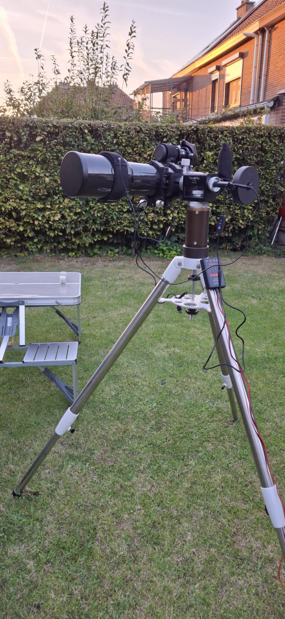

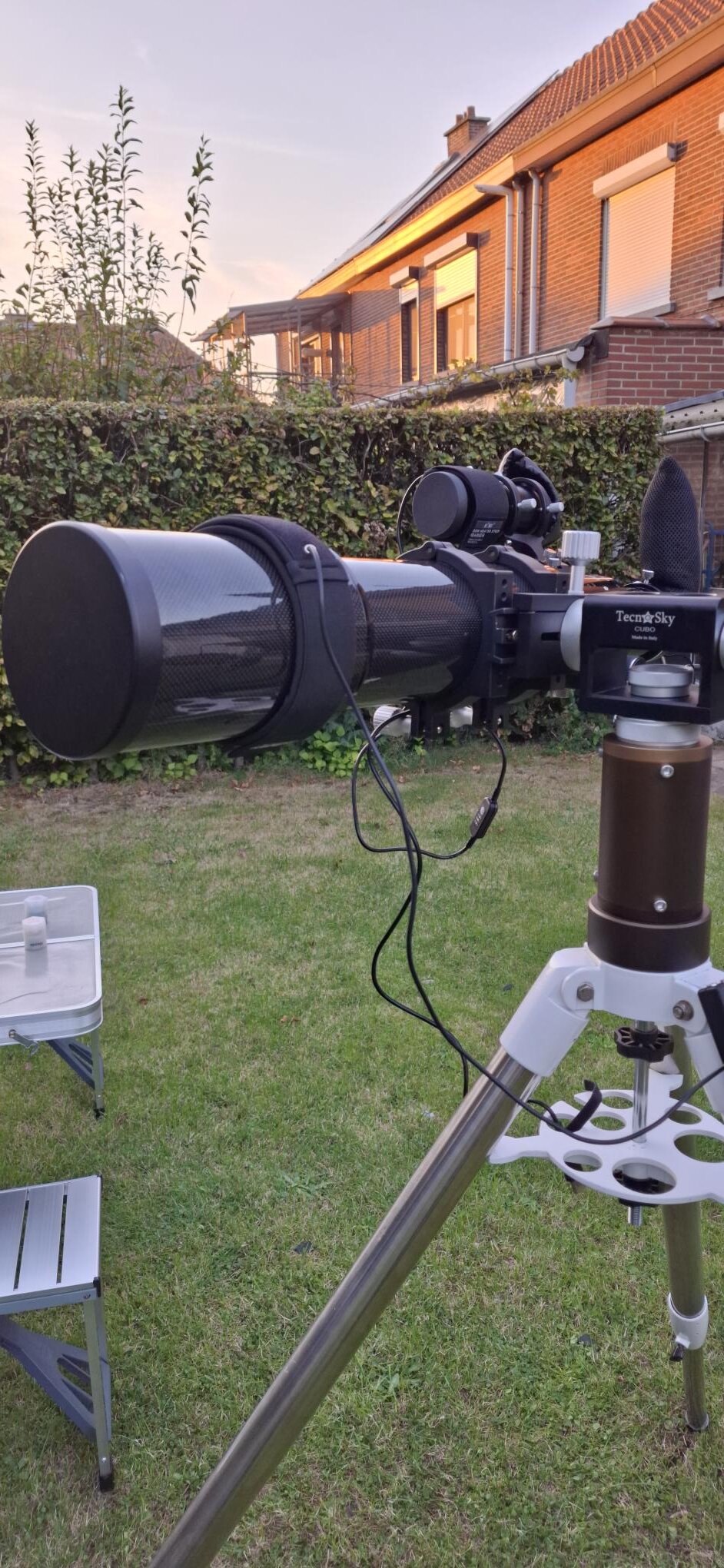

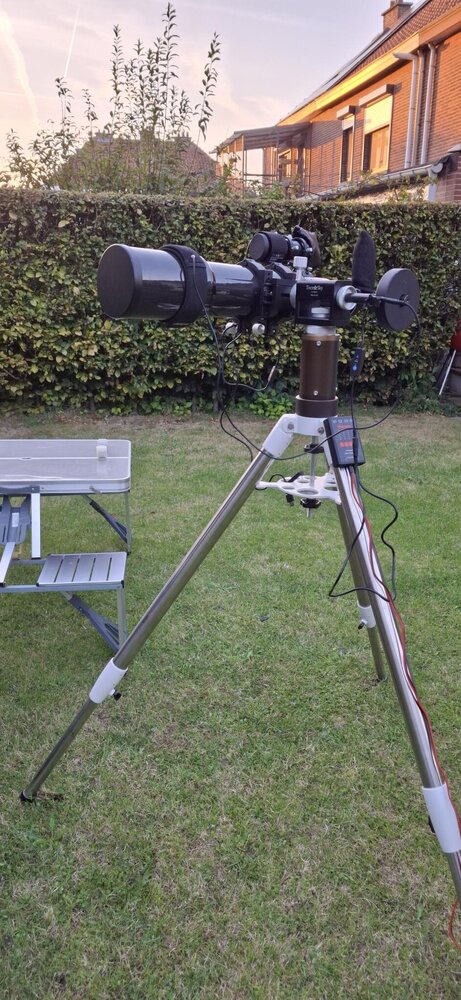

J'ai reçu une monture SVBONY SV225 la semaine dernière.
Après montage de celle-ci sur un trépied Vidéo Manfrotto elle semble de bonne facture.
Elle est donnée pour une charge maxi de 20 livres (10kg environ).
Le trépied lui est donné pour une charge maximale de 20kg.
En appliquant une règle empirique qui dit : charge maximale autorisée moins 30%, on arrive à 7 à 8 kg de charge max sur sur monture pour être confortable.
En fait j'ai acheté cette monture pour monter ma FS102 pour une utilisation grap and go  rapide.
J'ai pesé le tube FS102 avec collier/queue d'aronde et chercheur 8x50 à 6, 25kg et jusqu'à 7,35kg max avec un gros RC de 2 pouces et un Nagler 31 (la grenade!). Bref cela devrait coller pour une utilisation standard.
J'ai fait quelque photos du montage pour valider la fluidité et le suivi de la monture, sans problème; à priori.
Ceci devra être validé sur le ciel quand le temps le permettra, ce qui qui n'est pas évident en ce moment
