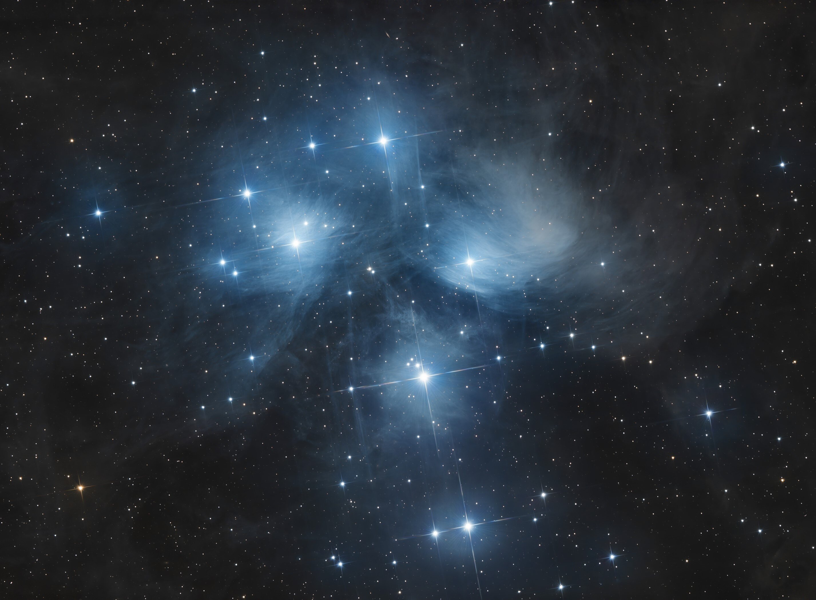

Mais .. gros problème, je ne sais pas pourquoi, les aigrettes de mon newton ne s'arretent pas, elle traverse toute la photo, et avec toutes les étoile des pleiades, c'est sale et moche.
Quelqu'un sait a quoi c'est du ? comment gerer ca?
Merci !
6h en poses de 2 min sur mon newton 200/600 (avec reducteur) et asi2600MC. traitement DSS + Siril + graxpert + Gimp

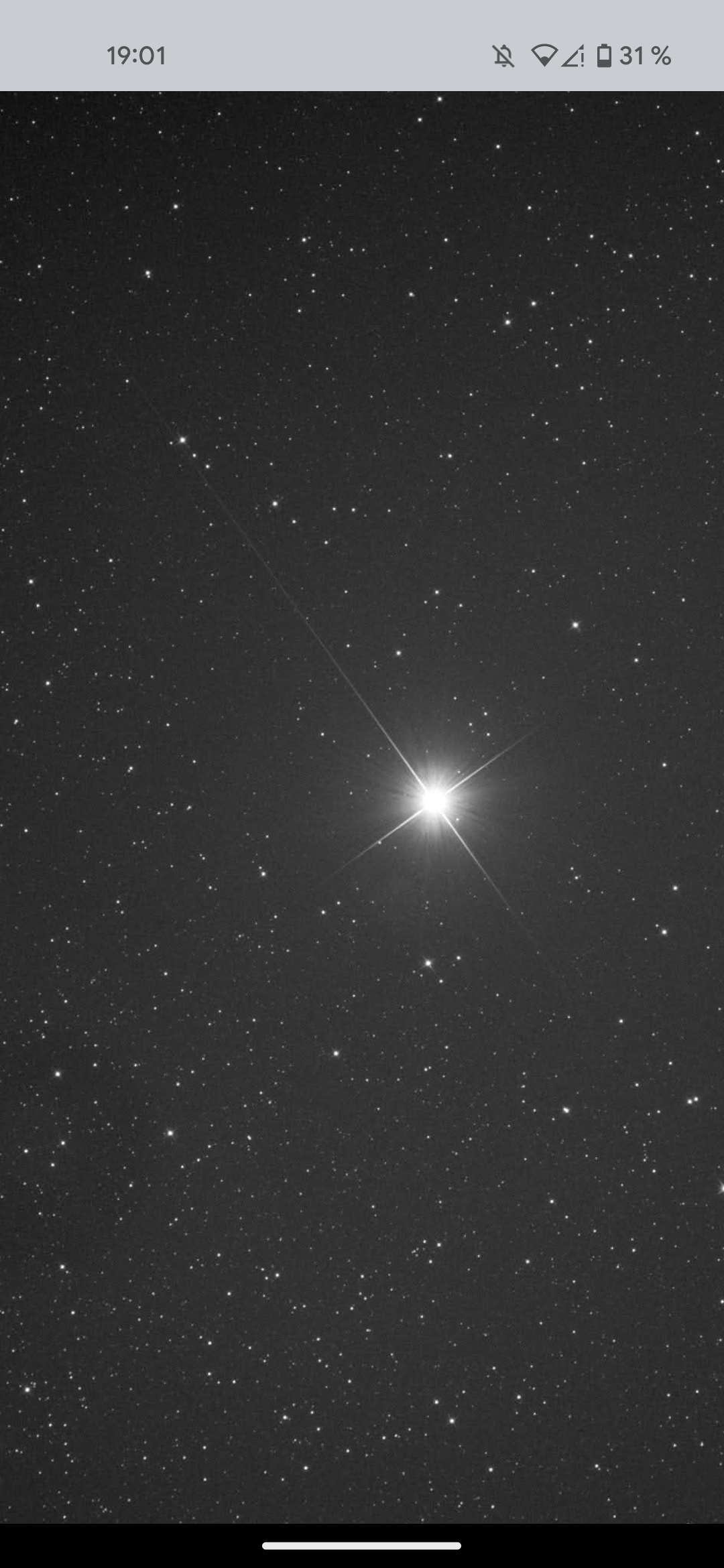

Aigrettes partout, traverse tout le champ sans disparaitre,  dans le coins haut/droit notamment, pas d’étoiles, mais les aigrettes des etoiles du centre.

Elle sont bien tes Pléiades, couleurs, poussières, tout y est !

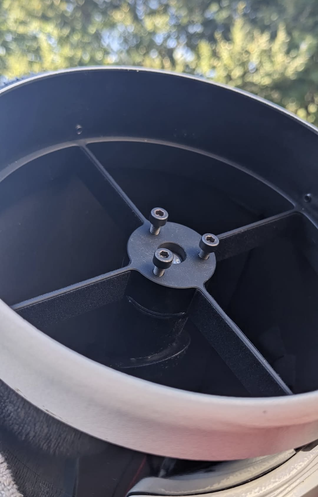

Par contre je suis assez d'accord, les aigrettes ont "un peu" présentes... J'avais lu que les branches d'araignées polies (les branches, pas l'araignée) donnaient des aigrettes plus longues. C'est ton cas ?
polies, tu veux dire la finitions des coins ? ou le revetement ? ce sont des lames de métals peintent en noir, il faut que je regarde si la peinture est mat ou brillante (reflet) c'est un scope TS, araigné standard TS de newton.
il y a 10 minutes, Ant-1 a dit :
C'est ça. Sur mon ex Newton 200/800 ONTC, je trouvais les aigrettes un peu courtes et épaisse. On m'avait conseillé d'enlever la peinture noire des branches de l'araignée et même de les polir ensuite. Je ne l'ai pas fait donc je n'ai pas pu vérifier le résultat..
Mais bon, ce n'est pas ton cas apparemment donc langue au chat !

elle est superbe cette image Ant N° Uno.
Ne change rien, j'adore les aigrettes. Plus les étoiles sont brillante, plus elles sont longues.
a+
Serge
Belle image!

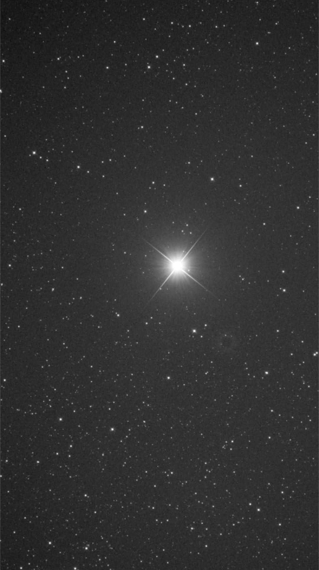

J'ai un peu le même souci. Avant j'avais un SW 200/800 et j'avais des aigrettes raisonnables. Je suis passé à un lacerta toujours 200/800 et j'ai des aigrettes comme les tiennes sur les étoiles brillantes.
Je l'attribue au support araignée qui est monobloc donc avec une géométrie parfaitement alignée.
Mais je ne suis pas sûr , et donc je suis interessé par d'autres expériences.

La peinture noir de mes pattes d'araigné est type satin, un peu reflechissante, et pas completement mat. je sais pas si ca joue.

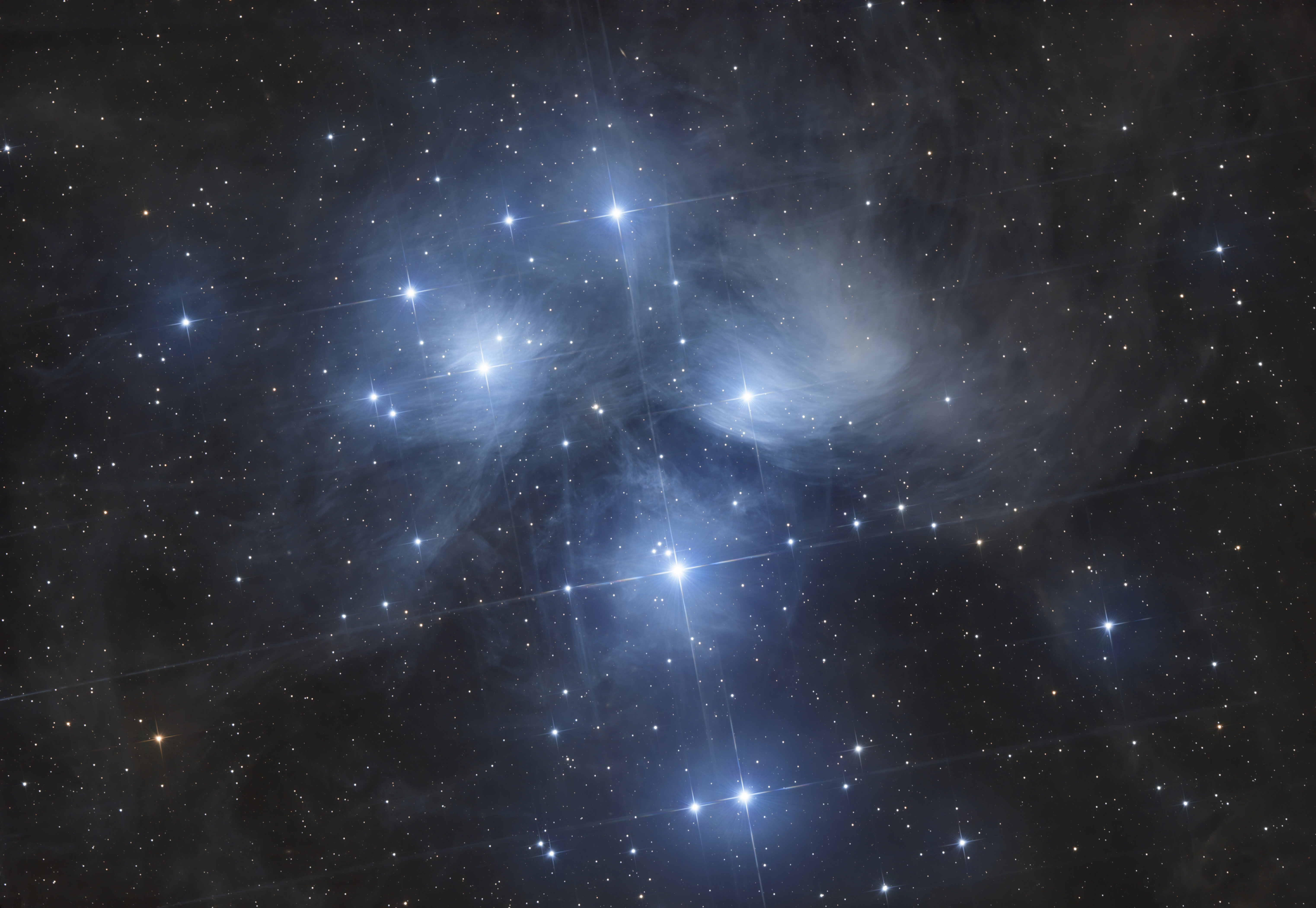

En attendant, il fait gris, donc j'ai du temps, j'ai passer 3h a netoyer ma photo a la main sur GIMP, voici le resultat:
  • Merci / Quelle qualité! 2
