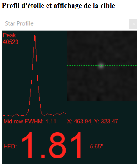

De ce que je comprends par la valeur de la HFD dans l'exemple de la doc PHD, la valeur indiquée est déjà en pixels (HFD 1.81 = 5.65")
https://openphdguiding.org/man-dev/Visualization.htm

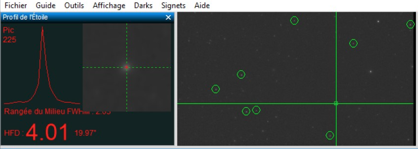

Sur ma capture PHD au dessus, la FWHM est de 6.3 pixels et ça va pas trop mal je trouve..

Sauf que l'étoile que tu as sélectionné seront être l'une de tes plus faible étoile guide (pic à 186, ce qui semble ridiculement bas?).
Avec une étoile plus intense, la FWHM risque d'être bien différente non?
Une autre capture que tu avais faite l'année dernière:
Tu étais à 2 et des brouettes...

il y a 7 minutes, Wan186 a dit :
Sauf que l'étoile que tu as sélectionné ne semble pas faire parti de celles utilisées (pas de rond autour)?
Je n'en sais rien.. c'est l'indication que me donne PHD sans que je ne fasse quoi que ce soit et vu mon guidage, je ne vais surtout pas le contrarier :)
il y a 3 minutes, krotdebouk a dit :
Tu m'étonnes, je rêverais d'avoir ton RMS!
