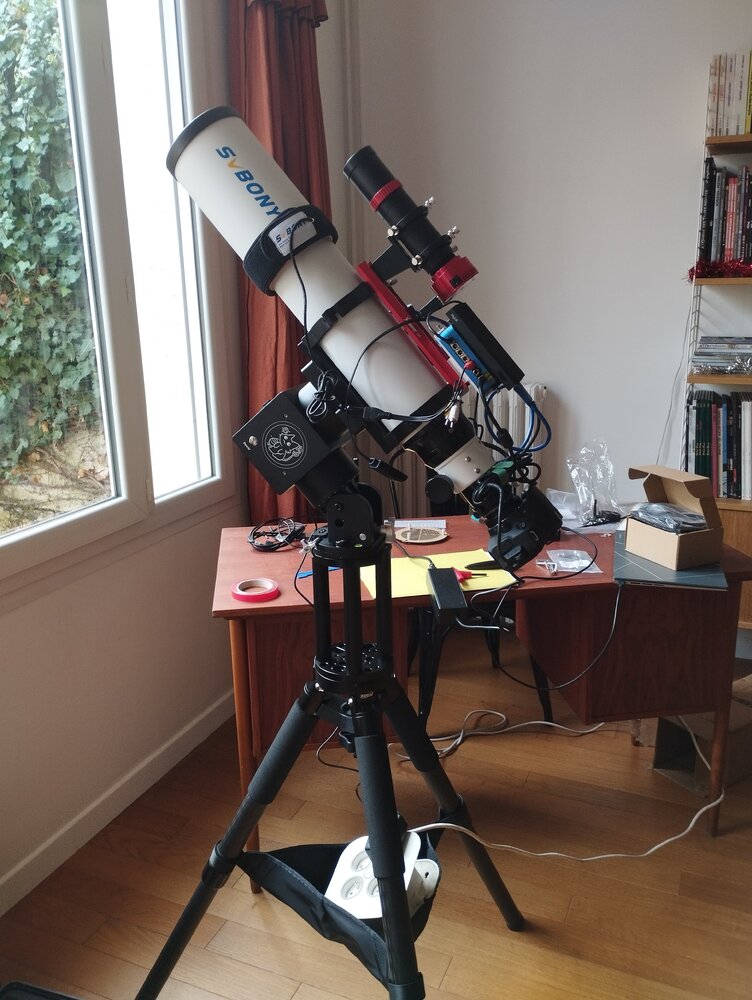

Ça y est , monture reçue hier.
Comme le chat de @Lespius, je ne suis pas encore capable de lancer une session tout seul, mais j'ai tout branché et fait les tests de connexion. il ne me reste plus qu'à installer le focuser et je pourrai faire des tests en réel (a priori prochaine fenêtre de Ciel clair vendredi prochain)IMG_20241220_130306.thumb.jpg.e6e5db30e82b1e306e167f9913558d8d.jpg
Ah la voilà

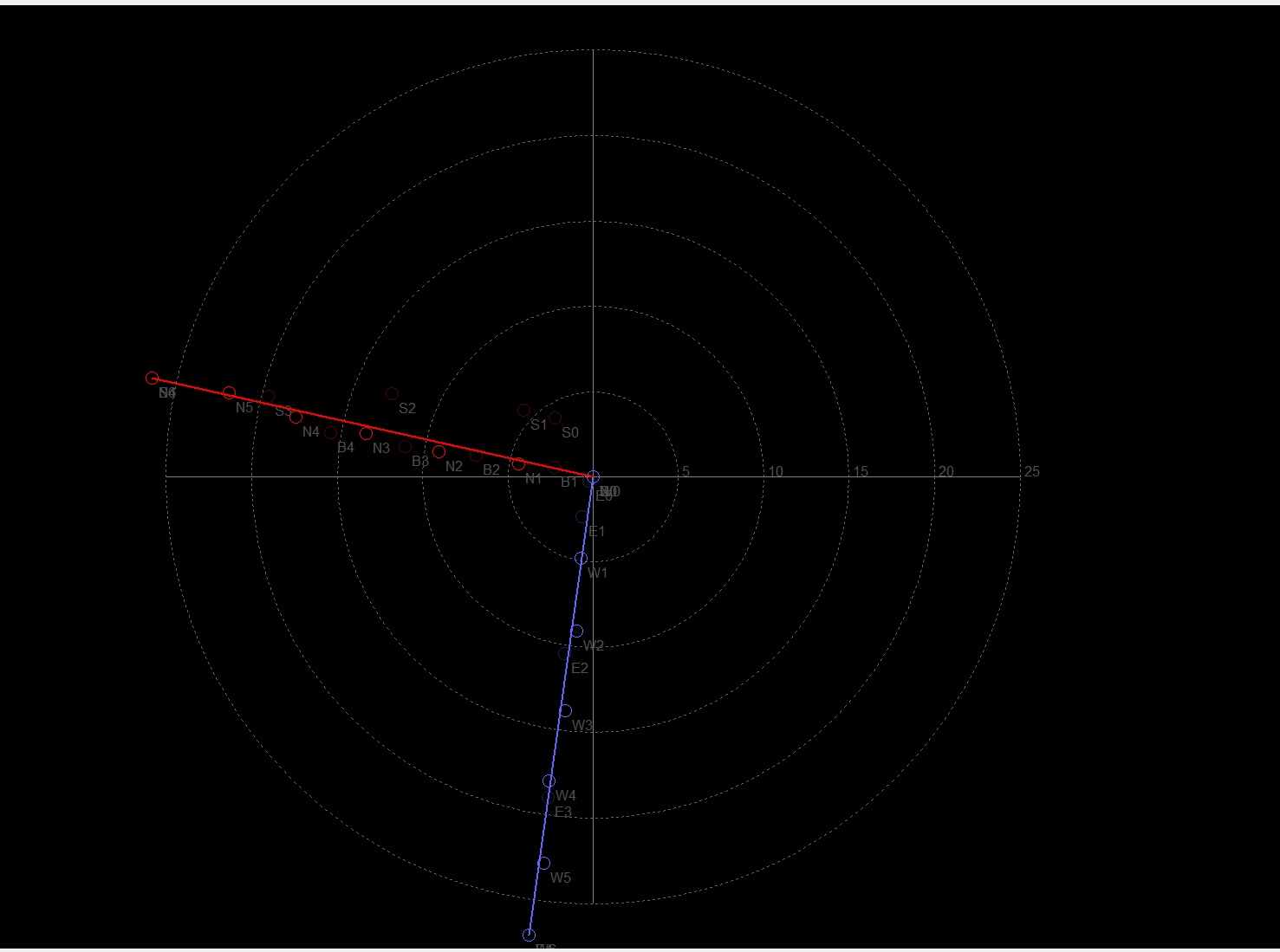

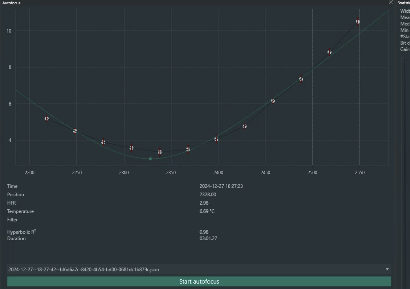

Hier soir profitant du premier jour de ciel clair, j'ai fait mon premier test dehors (premier tests avec ma monture et premier test tout court avec une monture équatorial et tout le bazar dessus 😀). Je m'étais fixé de réussir à faire fonctionner l'autofocus et un alignement avec TPPA (le plugin NINA Three Point Polar Alignment) et je me disais que si je pouvais faire aussi une calibration du suivi ce serait bien.
Sans surprise j'ai pas mal galéré et notamment  j'ai réalisé tardivement que les coordonnées du GPS de mon téléphone n'étaient pas correctement envoyées à la monture (elle croyait que j'étais aux Etats Unis) ou  bien NINA (via ASTAP) qui n'arrêtait pas de me dire que je n'avais pas la bonne focale et que j'ai résolu en mettant 500mm comme indiqué par ASTAP mais je ne sais pas très bien pourquoi cette différence (ma lunette est censée avoir 571mm)
Mais au final j'ai réussi à aller jusqu'à exécuter une séquence dans NINA.
Autofocus
TTPA
Calibration automatique de phd2 (log PHD2)

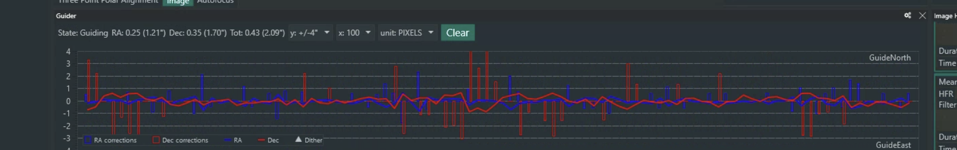

et le suivi. Sur 20mn de prise de vue je suis arrivé à un RMS de 0,44 pixel (je sais, on me l'a fait remarqué, normalement on fait le suivi en arc minute, mais je n'ai pas fait attention et j'ai laissé le paramétrage par défaut en pixel)
Je visais la nébuleuse d'Orion et j'ai fait des poses de 30s. Les étoiles ne sont pas top, je vais quand même les développer mais je pointais en direction d'un lampadaire dans la rue et à un moment une lumière s'est allumée dans mon jardin et je n'ai pas fait de dark. Bref ce ne sera  sans doute pas une photo mémorable 🤣 (ci dessous extrait d'un Raw)
Au final, je suis content de cette première session même si je n'ai aucune photo en résultat. il faut maintenant que j'arrive à reproduire et à améliorer.

  Le 28/12/2024 à 06:54, tranquiliste a dit :
Voir davantage

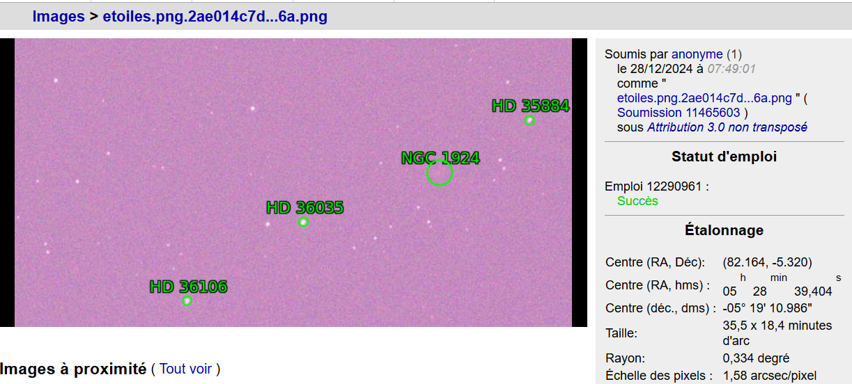

Les deux unités sont affichées sur ta capture d'écran : 0.43 pix et (2.09"). Ton graphique est assez plat, c'est bon signe et très certainement améliorable par les paramètres de PHD2.

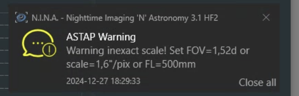

Voir davantage
Il y a effectivement quelque chose qui ne colle pas. Un passage de ton image dans astrometrie.net donne un échantillonnage de 1.58"/pix, ton 650D a des pixels de 4.3 µm, la focale instrumentale de l'image est 560 mm. Tu dois avoir quelque chose de mal paramétré dans NINA..
D'autant plus que 1.6"/pix avec des pixels de 4.30 µm ça ne donne pas FL=500mm..

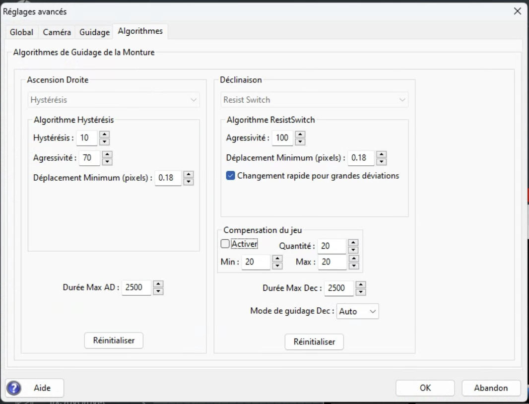

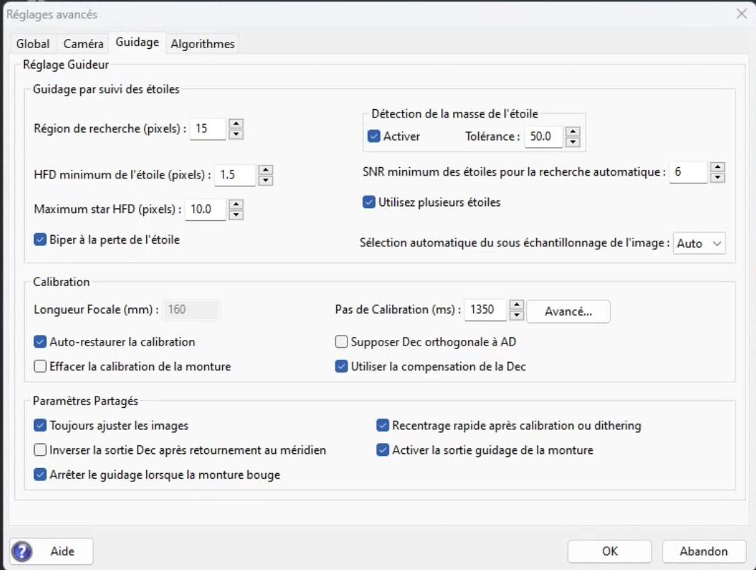

Quels étaient tes paramètres PHD2 ?
merci pour ce retour super intéressant !
Modifié par Argth

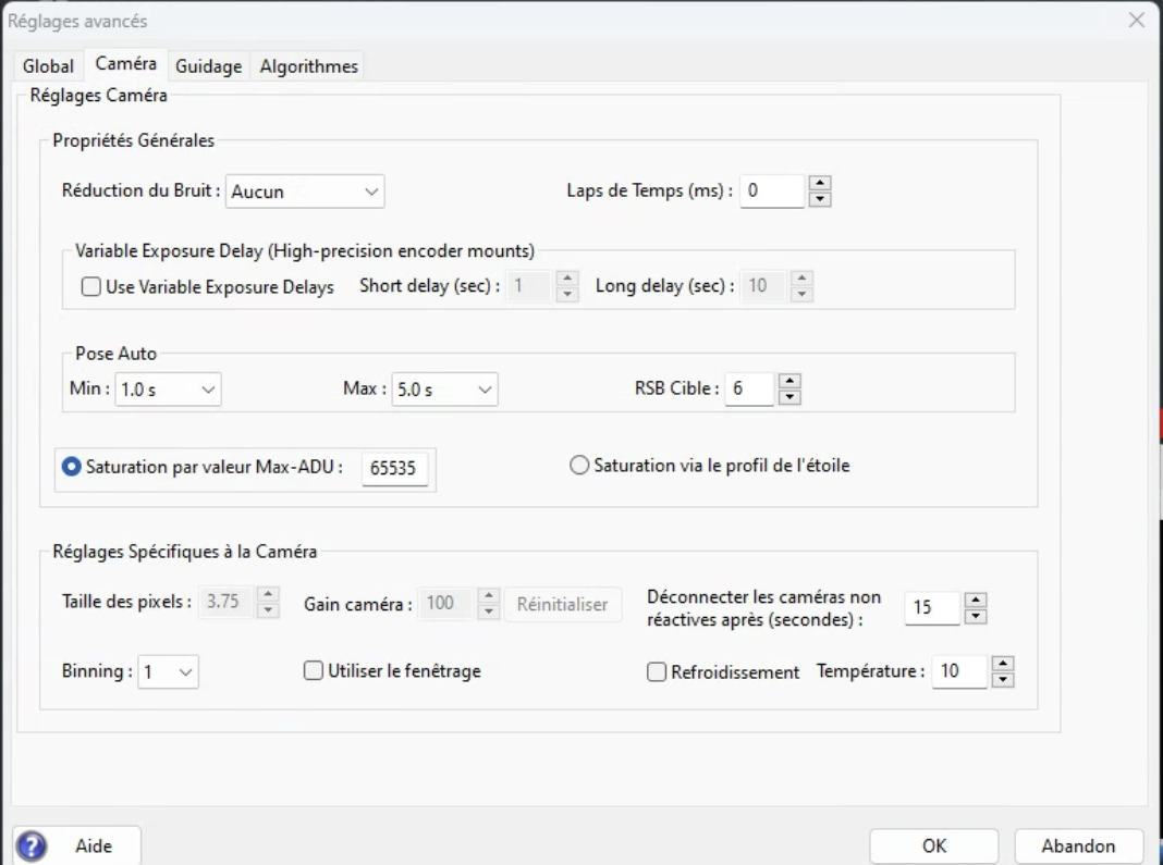

  Le 29/12/2024 à 12:46, Argth a dit :
Voir davantage
honnêtement j'ai laissé les paramètres par défaut, voici le contenu du log (après mon alignement polaire n'était pas bon et je ne sais pas si ça joue).
Guiding Begins at 2024-12-27 21:19:07
Equipment Profile = ASI222MC-SV165
Dither = both axes, Dither scale = 1.000, Image noise reduction = none, Guide-frame time lapse = 0, Server enabled
Pixel scale = 4.83 arc-sec/px, Binning = 1, Focal length = 160 mm
Search region = 15 px, Star mass tolerance = 50.0%, Multi-star mode, list size = 12
 Camera = ZWO ASI224MC (ASCOM), full size = 1304 x 976, no dark, no defect map, pixel size = 3.8 um
Exposure = 500 ms
Mount = On-Step (ASCOM), connected, guiding enabled, xAngle = -98.0, xRate = 3.347, yAngle = -12.7, yRate = 3.266, parity = +/+
Norm rates RA = 16.2"/s @ dec 0, Dec = 15.8"/s; ortho.err. = 4.7 deg
X guide algorithm = Hysteresis, Hysteresis = 0.100, Aggression = 0.700, Minimum move = 0.180
Y guide algorithm = Resist Switch, Minimum move = 0.180 Aggression = 100% FastSwitch = enabled
Backlash comp = disabled, pulse = 20 ms
Max RA duration = 2500, Max DEC duration = 2500, DEC guide mode = Auto
RA Guide Speed = 15.0 a-s/s, Dec Guide Speed = 15.0 a-s/s, Cal Dec = -5.4, Last Cal Issue = None, Timestamp = 27/12/2024 21:18:44
RA = 5.61 hr, Dec = -5.4 deg, Hour angle = -2.80 hr, Pier side = West, Rotator pos = N/A, Alt = 27.3 deg, Az = 131.5 deg
Lock position = 689.245, 396.208, Star position = 689.245, 396.208, HFD = 5.00 px

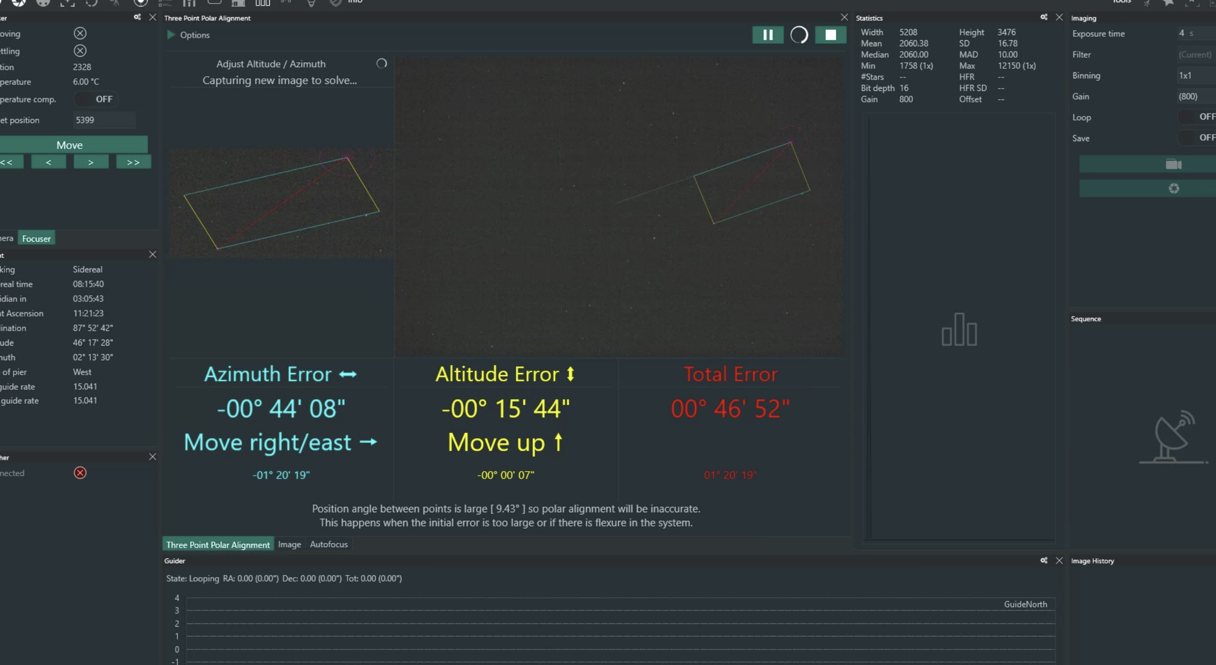

Hier alors que mes météos annonçaient mauvais temps, il y a eu un ciel étoilée en début de soirée et en plus pour une fois les lumières dans ma rue ne se sont pas allumées. Je me suis donc précipité pour sortir mon matériel et là les galères ont commencé:
Tout d'abord impossible de faire fonctionner l'autofocus, qui me sortait des courbes erratiques ou s'arrêtait car pas assez précis , je ne me souviens plus du message exact (autour du R2, je croyais avoir fait une cap écran pour vous montrer), enfin j'obtiens une courbe à peu près potable, je vérifie le résultat en visualisant les photos dans N.I.NA.
Ensuite je lance l'alignement polaire mais NINA me dit que je dois mettre les paramètres de mon télescope. Je ne sais pas pourquoi, mais dans mon profil n'avais plus rien de renseigné ou c'était faux, me voilà à tout ressaisir puis à relancer l'alignement et là re-galère, le plate solving marche une fois sur dix, donc je mets super longtemps à ajuster (j'étais loin). Je vérifie s'il y a des nuages ou du brouillard, j'arrête, je relance et au bout d'un certains temps (long), je me souviens que j'ai baissé les ISO de mon appareil, j'arrête tout et j'augmente les ISO et enfin j'arrive à faire mon alignement (entre parenthèse il est possible que mon problème d'autofocus vienne de là).

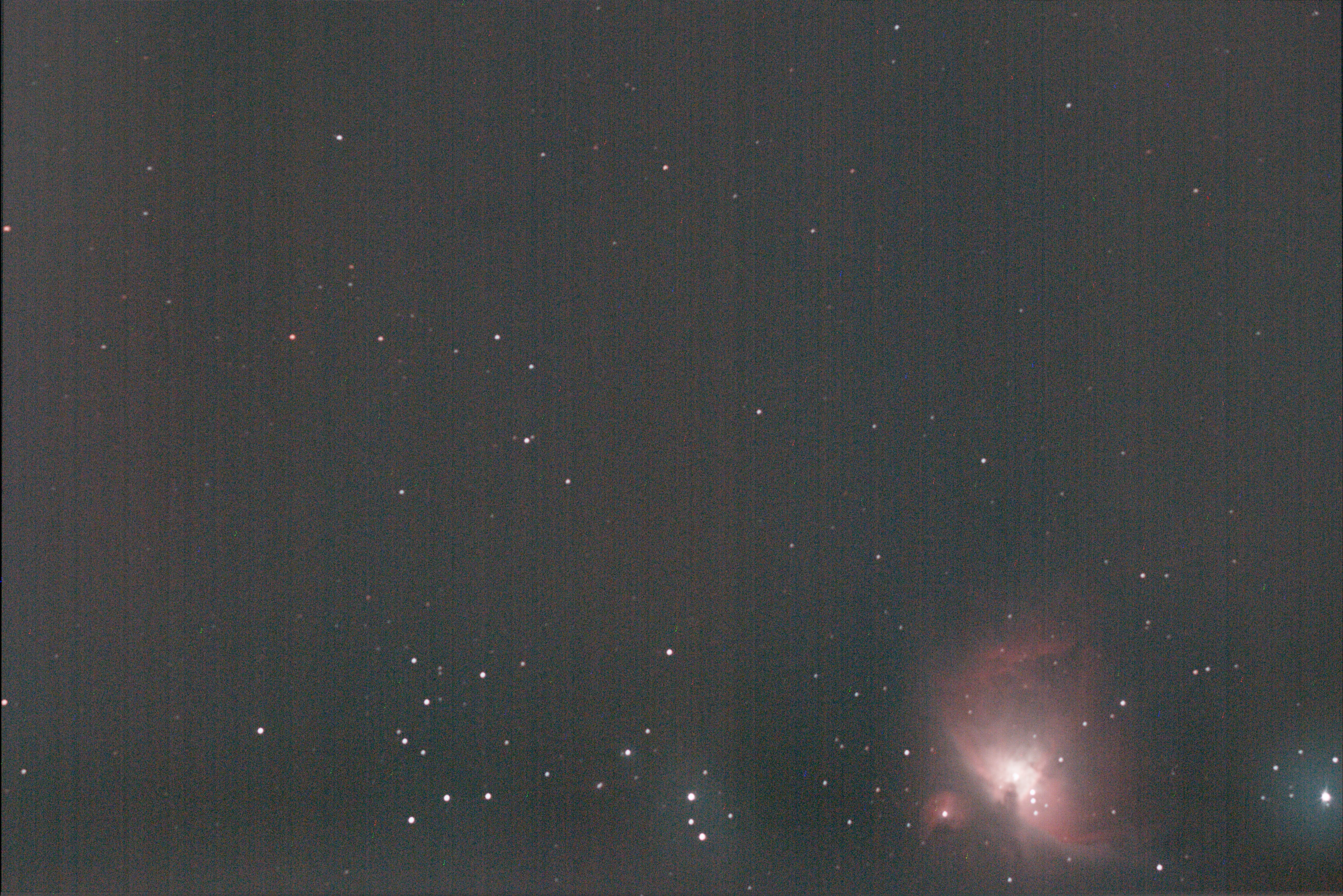

M42 issue des 5 photos de 30", empilement sans dark ni flat ni bias avec deep sky stacker, gradiant photometrie, histogramme avec Siril.
On voit bien mon pb de positionnement ;)
Modifié par tranquiliste
Que d'aventure !  sur la photo on vois le mauvais cadrage,
mais aussi que la mise au point est pas terrible (ou le guidage, mais je penche plus pour la MAP
- il y a de la brume
- Il y a une grosse trame verticale (APN ?) qui necessite des bias.
- tu as un filtre qui rend tout rouge la nebuleuse et diminue les partie bleu : pas ideal pour orion.
  Le 05/01/2025 à 17:44, Ant-1 a dit :
Voir davantage
La MAP n'était sans doute pas bonne et le guidage non plus ;)
Voir davantage
Ou cela explique en partie mes difficultés d'autofocus
Voir davantage
Oui c'est l'APN, mais dégouté je n'ai fait ni dark ni flat ni bias, j'ai juste voulu voir àa quoi ça ressemblait (à pas grand chose😁)
Voir davantage
Je n'ai qu'un filtre CLS pour la pollution lumineuse?
Séance à oublier, j'attends un ciel dégagé pour ré-essayer et faire mieux
