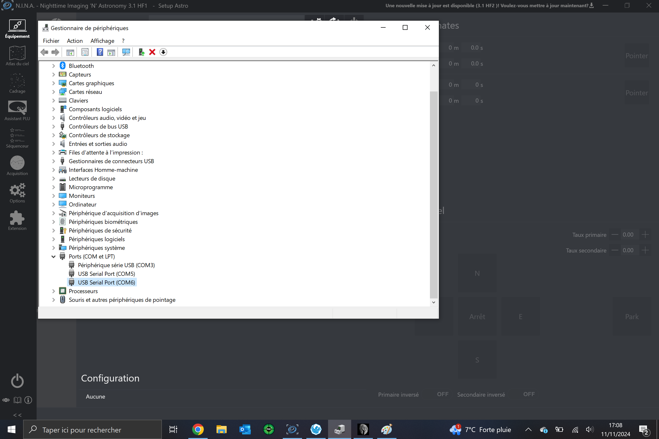

Unity m'indique que le port com de la monture est COM6
Du coup, dans mon gestionnaire de périphériques, je vois bien que le port COM6 est activé :

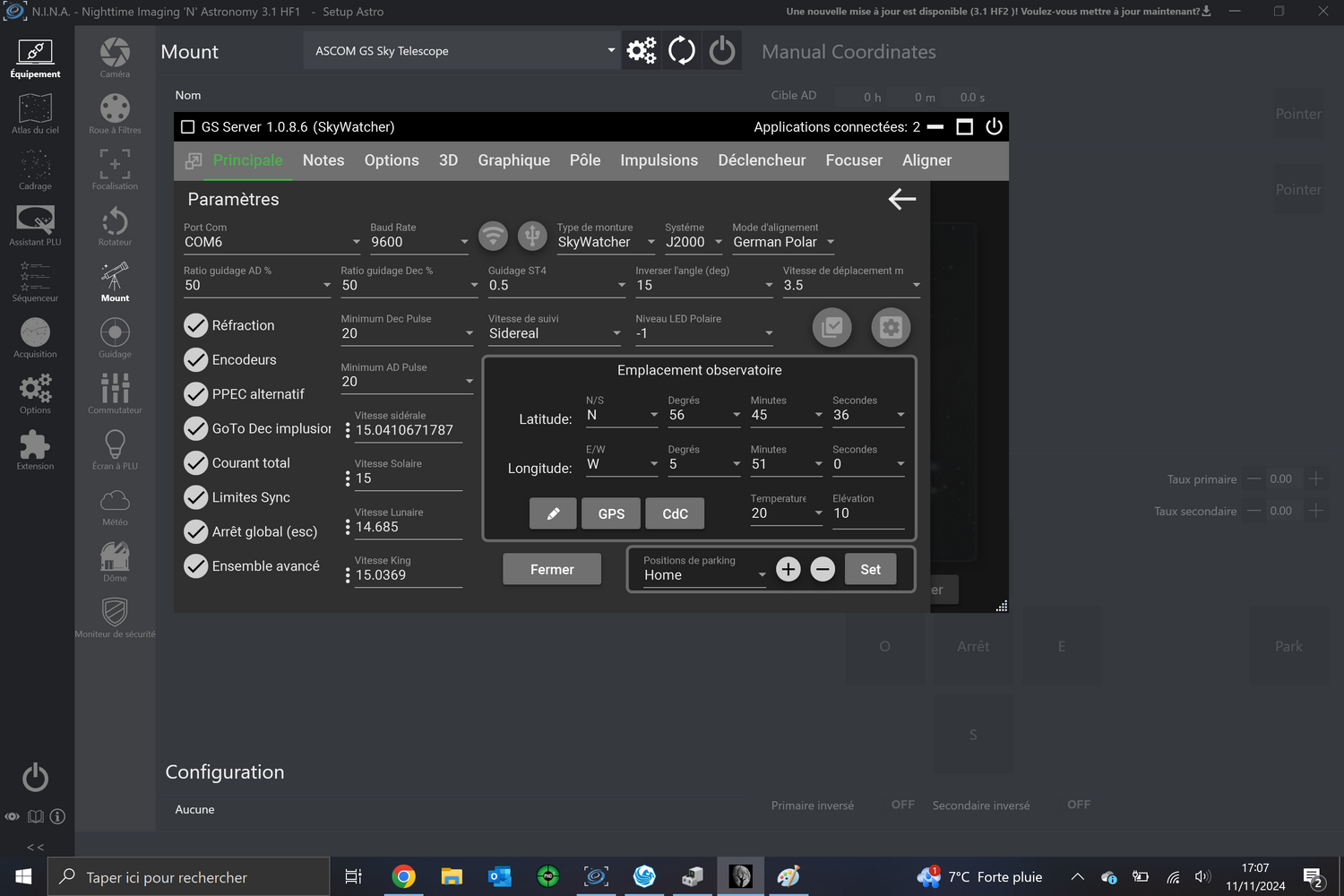

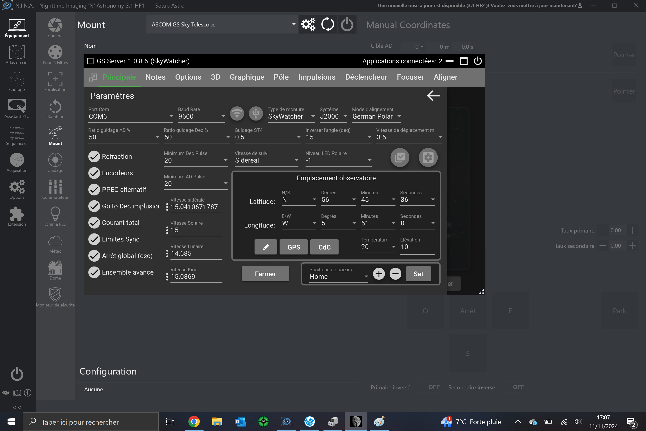

Sur GS SERVER, dans les paramètres, je définis le port COM6 comme port par défaut pour la monture :

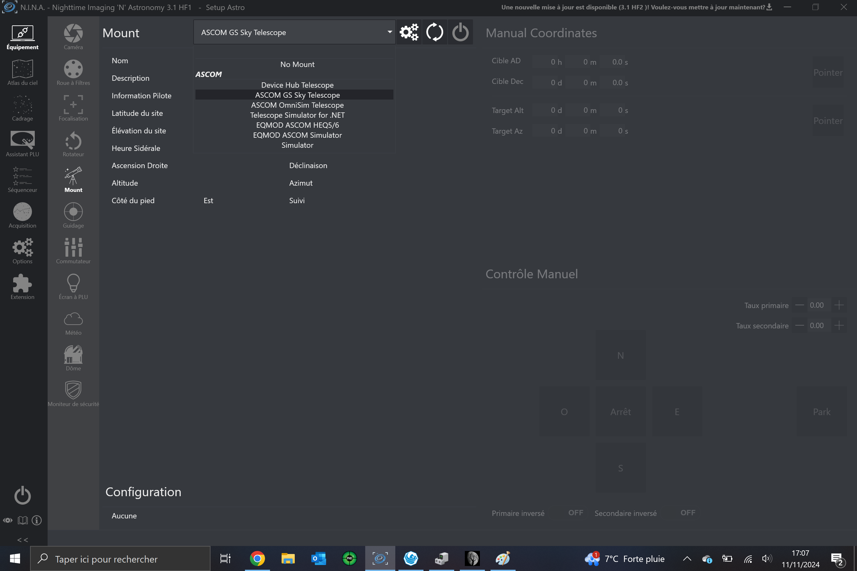

Et quand je vais dans NINA > Monture > Liste des montures, je suppose que je dois bien prendre ASCOM GS SKY TELESCOP :

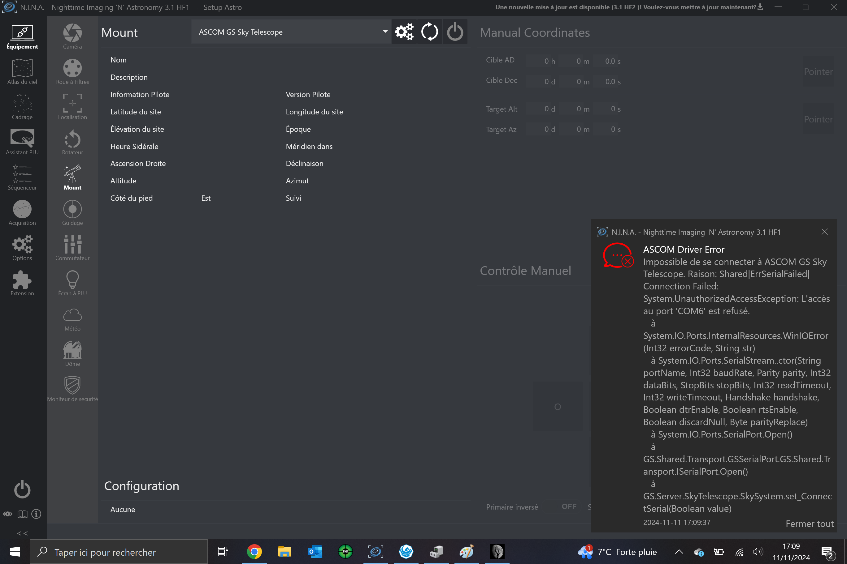

Et voici le message d'erreur : port com6 refusé

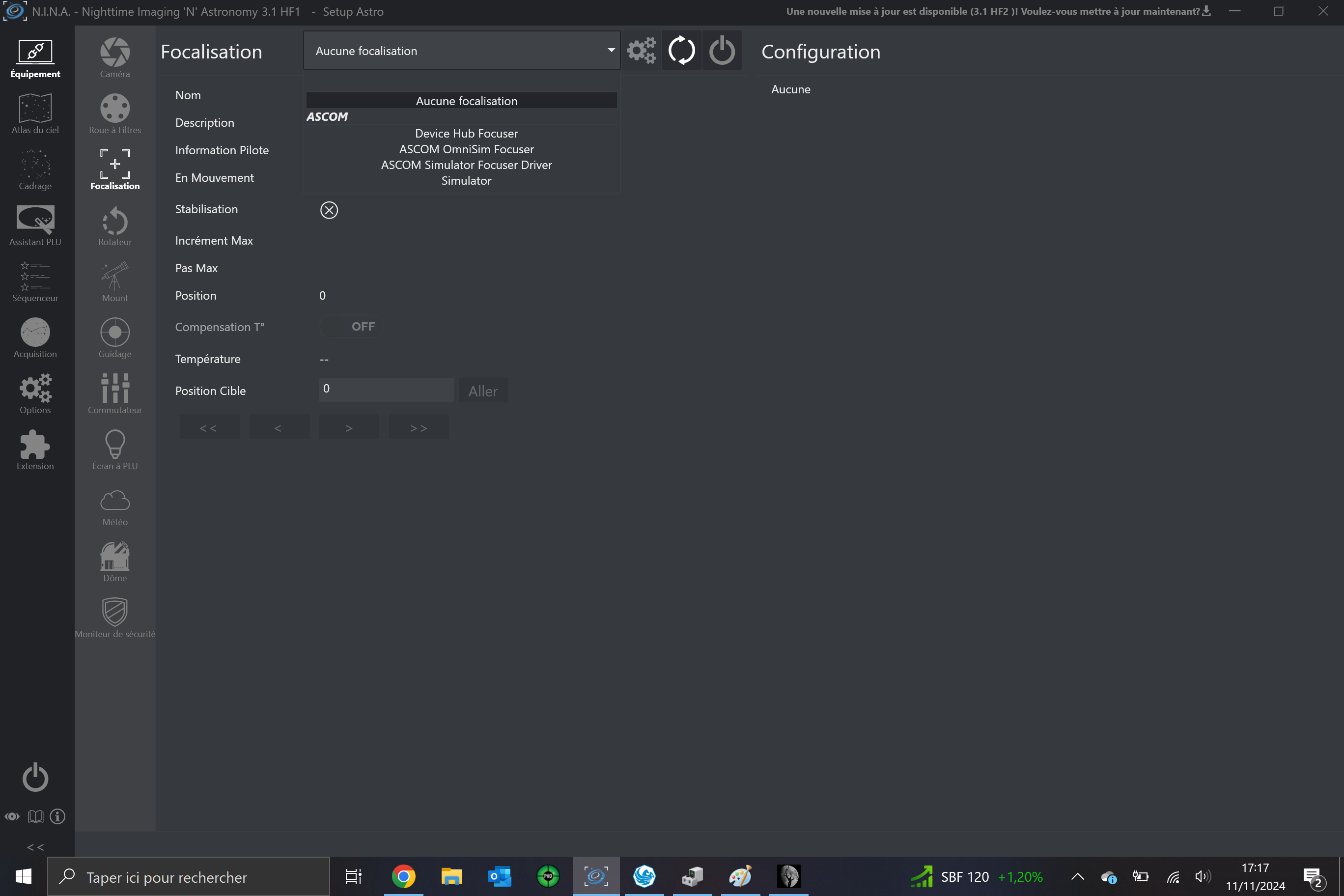

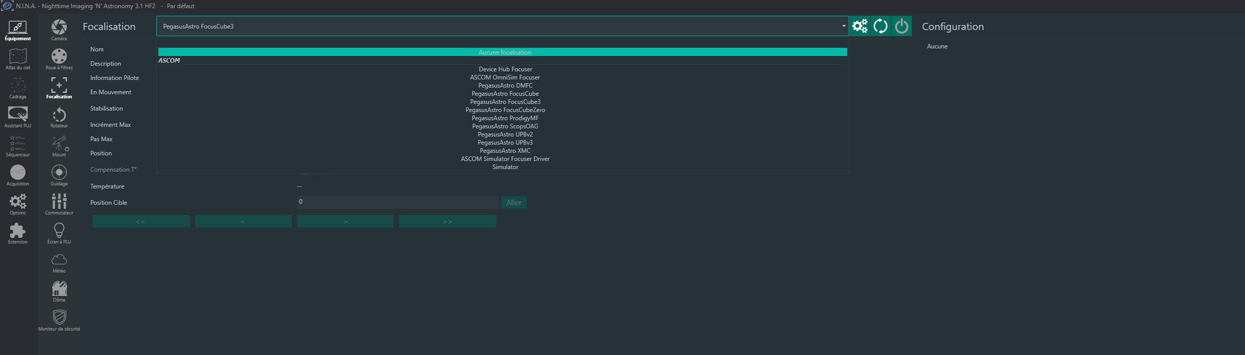

Et dans la liste des focuseurs, c'est pareil, je n'arrive pas à connecter mon focuscube :

En installant la plateforme Unity, tu devrais avoir accès à tous les drivers dans NINA. C'est à ça que sert Unity : fournir tous les drivers Pegasus Astro, sans avoir à se soucier d'installer un à un les drivers nécessaires de la marque.
Je ne pense pas que GSS puisse correctement fonctionner avec une monture Pegasus Astro : il est fait pour les montures Sky-Watcher et Orion, principalement (uniquement ?). En résolvant le 1er point, tu résoudras certainement celui-ci.

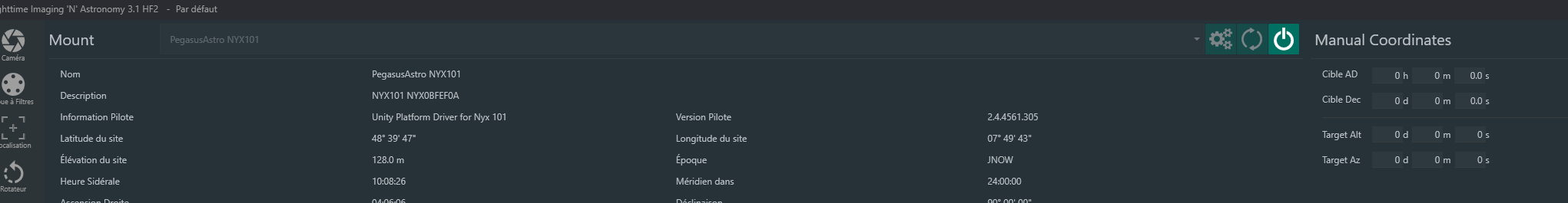

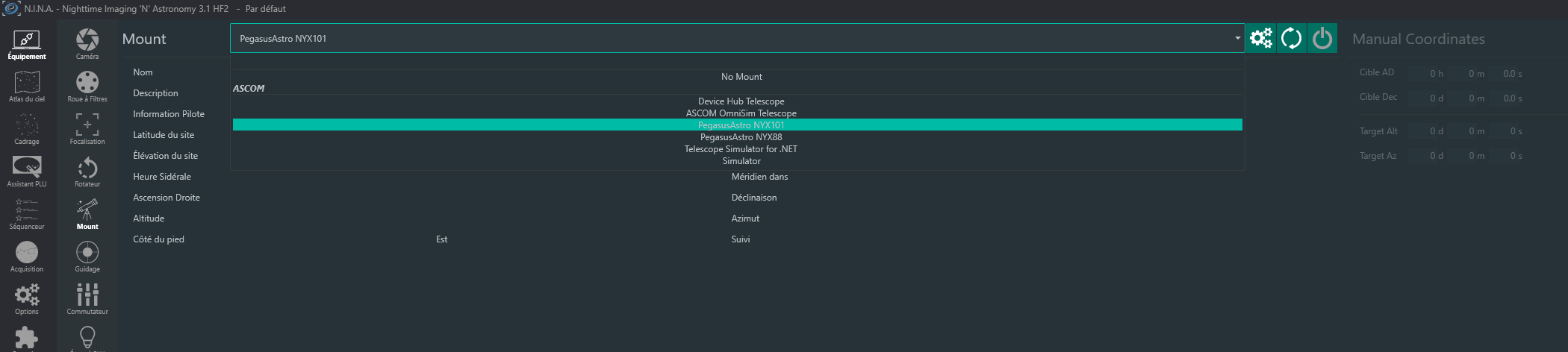

J'ai branché le port PC de la monture directement sur mon ordinateur et sans passer par la powerbox et la monture apparait sous NINA.

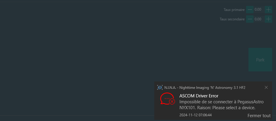

Par contre, nouvelle erreur cette fois-ci :
EDIT : Suite à cette erreur, j'ai cliqué sur la flèche tournante et j'ai pu sélectionner la monture et cette fois-ci elle est bien connectée :
Et maintenance j'ai aussi la liste des focuseurs :

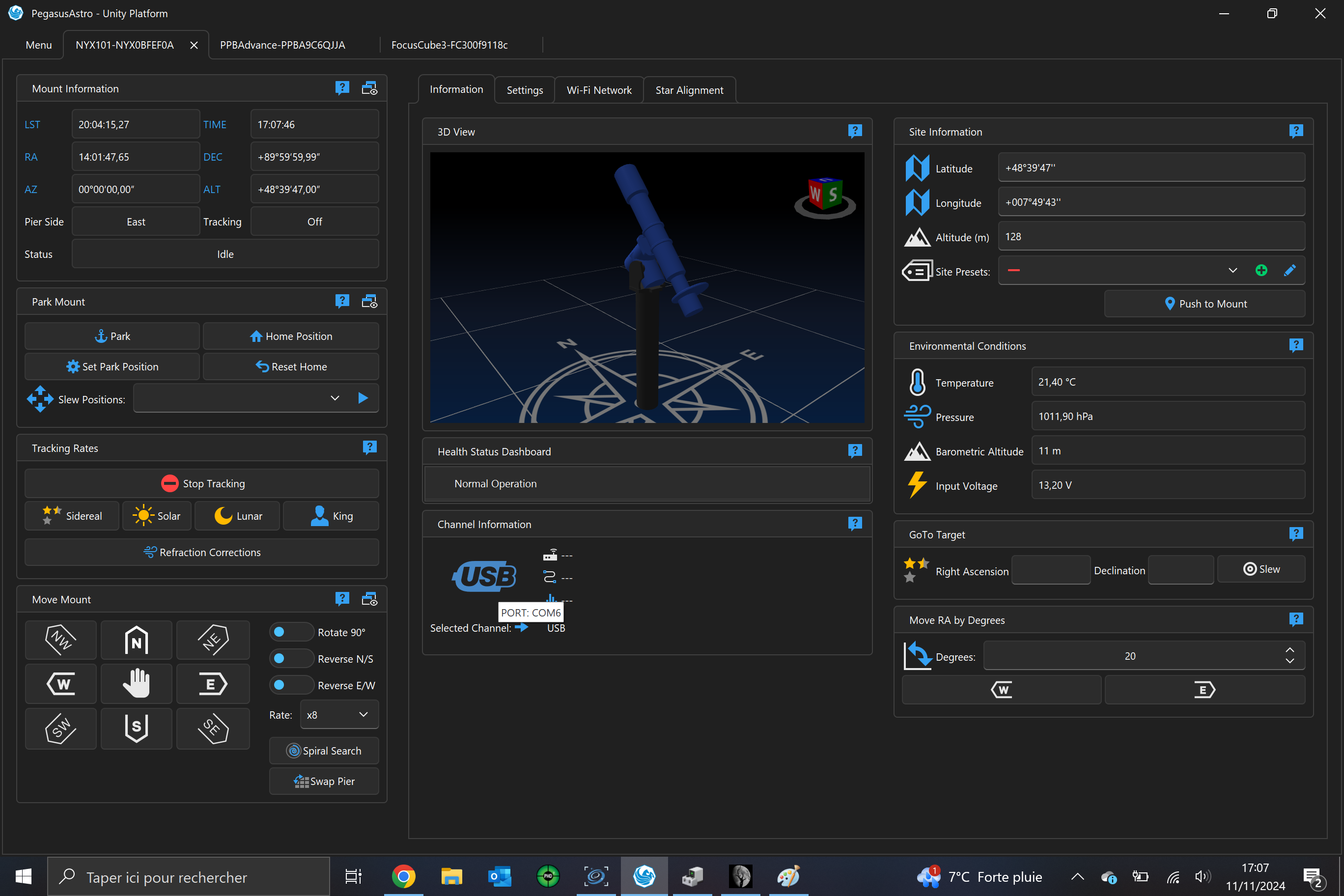

Unity fonctionne très bien pour l'instant sur les tests effectués (contrôle de la monture, du focuser et du powerbox advance).

Je ne sais pas si cela a été fait, mais il y a dans Nina un driver pour ta PowerBoox. Upbv3 dans mon cas. Je n’ai qu’un focuser robofocus connecter en driver dessus et la température et les résistances chauffantes , (en termes de périphériques « pegasus », sinon j’ai aussi ma monture, po) mais je pense que c’est le même principe pour la monture. Perso je choisi le driver powerbox pour chaque périphérique (i.e. Nje ne choisi pas pas le périph température pour la température ni po pour le po). Ensuite je lance le paramétrage sous Nina, la roue crantée et là il y a un pop up de unity, et je sélectionne l’icône de la powerbox sur unity. Cela fait la « bonne » config tout seul, car comme dit plus haut la plateforme unity est une sorte de hub. Il faut faire cela sur chaque périphérique.
et pour moi cela fonctionne nickel.
A noter que lorsqu’il y a une mise à jour de unity ou du firmware de la powerbox, il faut reselectionnner la config sous Nina et reselectionner la powerbox sur unity, sur chaque périphérique concerné dans NINA.
