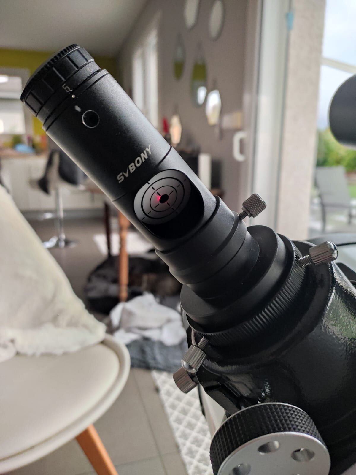

J'ai depuis peu un dobson skywatcher 200/1200
après avoir bien galéré à collimater mon laser, j'ai voulu m'occuper du secondaire. Il ne manquait pas grand chose pour la cible soit au centre.
J'ai desserré un peu trop vite un des trois vis (surtout pas touché à la centrale) mon point rouge est sorti du primaire.
J'ai réussi à le ramener mais impossible de le centrer. J'y suis depuis 3 h et je commence à perdre patience.
J'ai vu pas mal de vidéos, ca à l'air bête comme c..  car le point n'est pas loin.
Pour ma part, je suis en bas et impossible de le remonter.
Auriez-vous une combine ? Une vidéo très explicative où y'aurait-il un membre pas loin de Thonon qui puisse me sauver ?
En vous remerciant

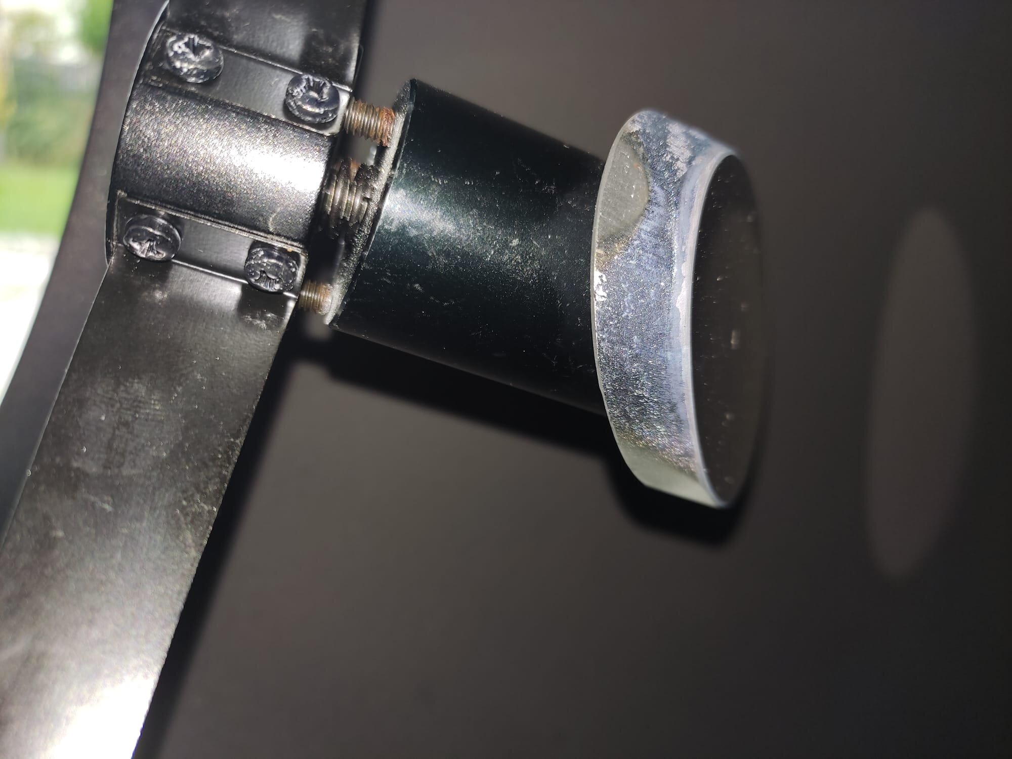

@Bamboul74, votre télescope apparemment n'est pas neuf ou récent, il se peut qu'à force de réglage il se soit formé une usure irrégulière à l'arrière du support miroir secondaire. Si cela s'avère réellement le cas une rondelle positionnée sur le support miroir pourrait recevoir les trois vis en compensant les éventuelles défauts. Par ailleurs sur votre photo, il semble déjà y avoir une rondelle.

Est-ce que tout est normal ? Je n'ose pas trop forcer sur les vis et casser l'araignée...
Le fait qu'une des vis est plus courte semble indiquer que tu as introduit un erreur de rotation (autour de la vis centrale) et que tu as compensé ça avec une autre inclinaison. Cela donne une bonne collimation axiale mais décale le secondaire vers le bas (et le décentre donc souvent par rapport au porte-oculaire).
Si tu veux corriger cela (ce n'est pas si important), dévisse la vis d'inclinaison au dessus et visse celle en dessous pour leur donner plus ou moins la même longueur, en faisant gaffe à la rotation du porte-secondaire: si le secondaire ne tourne plus selon l'axe de la vis centrale, le point d'un collimateur laser sur le primaire doit se trouver sur une ligne qui va du côté avec le PO vers le côté opposé, et vu de l'avant l'axe majeur du secondaire pointe vers le PO. On règle alors le point du laser sur cette ligne avec le troisième vis (tout juste visible sur la photo derrière la centrale).

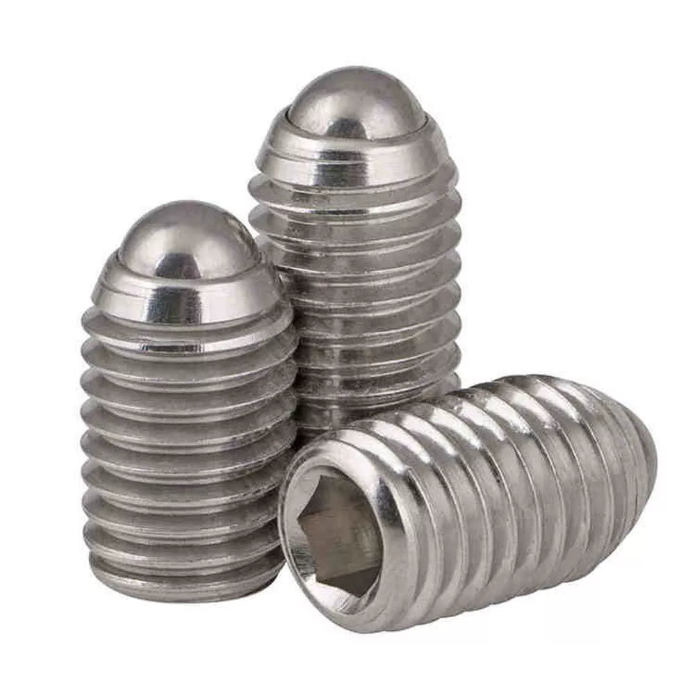

Pour éviter les trous dans le porte-secondaire, on peut insérer une rondelle (ce qui permet également de changer la rotation quand le secondaire tient tout juste déjà). Et tant qu'on y est, limer le bout des vis d'inclinaison en pointe ou demi-sphère, ce que Skywatcher ne fait pas non plus, ce qui change le point d'appui des vis pendant qu'on les serre ou desserre et induit des couples de rotation du porte-secondaire quand on les serre.
Modifié par sixela
Idéalement tu veux que la pointe des vis d'inclinaison s'approche de celle de celles-ci:
Des pointes en cone marchent aussi mais uniquement avec une rondelle dure entre le porte-secondaire et la vis.

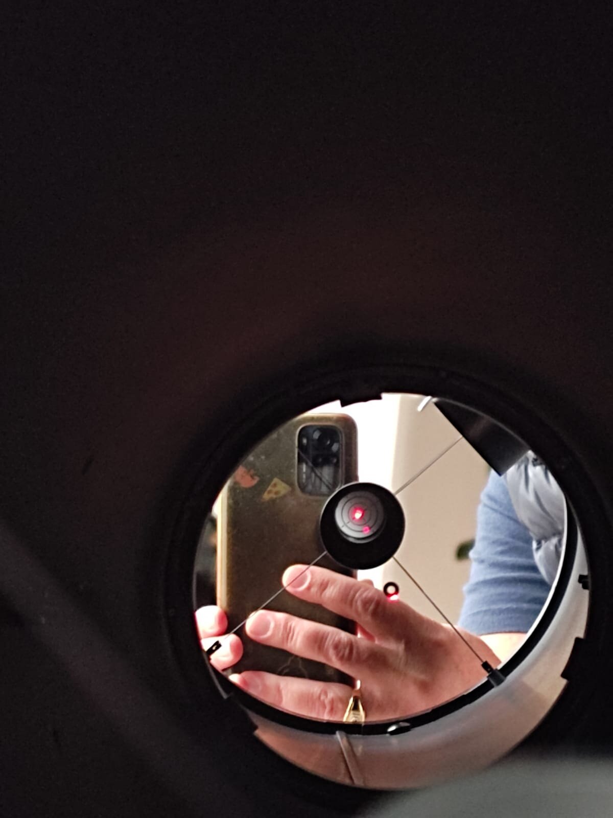

Je ne sais pas si c'est bon mais voilà ce que j'ai obtenu dans le laser et le miroir primaire.
J'y toutche plus ?
J'ai resserré au minimun pour ne pas le reperdre

il y a 28 minutes, Bamboul74 a dit :
J'y toutche plus ?
ben si, tu y es presque ;)
il faut y aller tout doucement, à peine desserer une vis, puis resserer de l'autre coté, petit à petit.
quand tu l'aura fait quelques fois un léger ajustage te prendra 5 minute tout au plus.
Si le faisceau "en avant" est au bord de l'oeillet le faisceau de retour est une mauvaise référence, utilise alors un Cheshire ou oeilleton pour régler le primaire.
