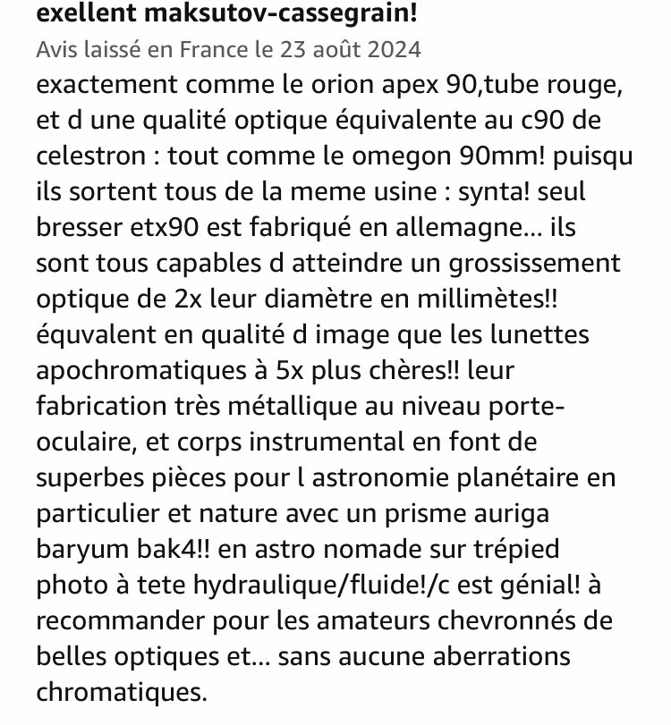

Petit compte rendu rapide :
Il y a 12 heures, Skywatcher707 a dit :
le Staquest 90 qui optiquement sera meilleur (piqué, contraste) que tout ce qui est présenté dans ta liste
complètement d’accord ;)

Je ne sais pas de quel mak parle cet avis, mais sûrement pas du starquest.
Sur la qualité optique, je n’ai pas grand chose à dire à part qu’il faut absolument vérifier la collimation à la reception. Le tube n’est pas collimatable donc c’est un point à contrôler.
Pour ce qui est de la fabrication « très métallique »… contrairement aux tubes 90mm et 102mm vendus seuls, les tubes de ces diamètres vendus en pack avec monture ont une fabrication « légère » avec une cellule avant et arrière en plastique, et le tube massif est remplacé par une feuille métallique roulée beaucoup moins rigide.

il y a une heure, Caius a dit :
c’est pas le starquest mais un similaire de SW
celui ci
https://www.promo-optique.com/fr/tubes-optiques/466860-tube-optique-mak-901250-black-diamond-skywatcher
j’ai retrouvé les différents avis ensuite sur Amazon sur ce même Mak
il n’a qu’une seule mauvaise note
sur les avis recueillis.
Modifié par LeDob300du83
