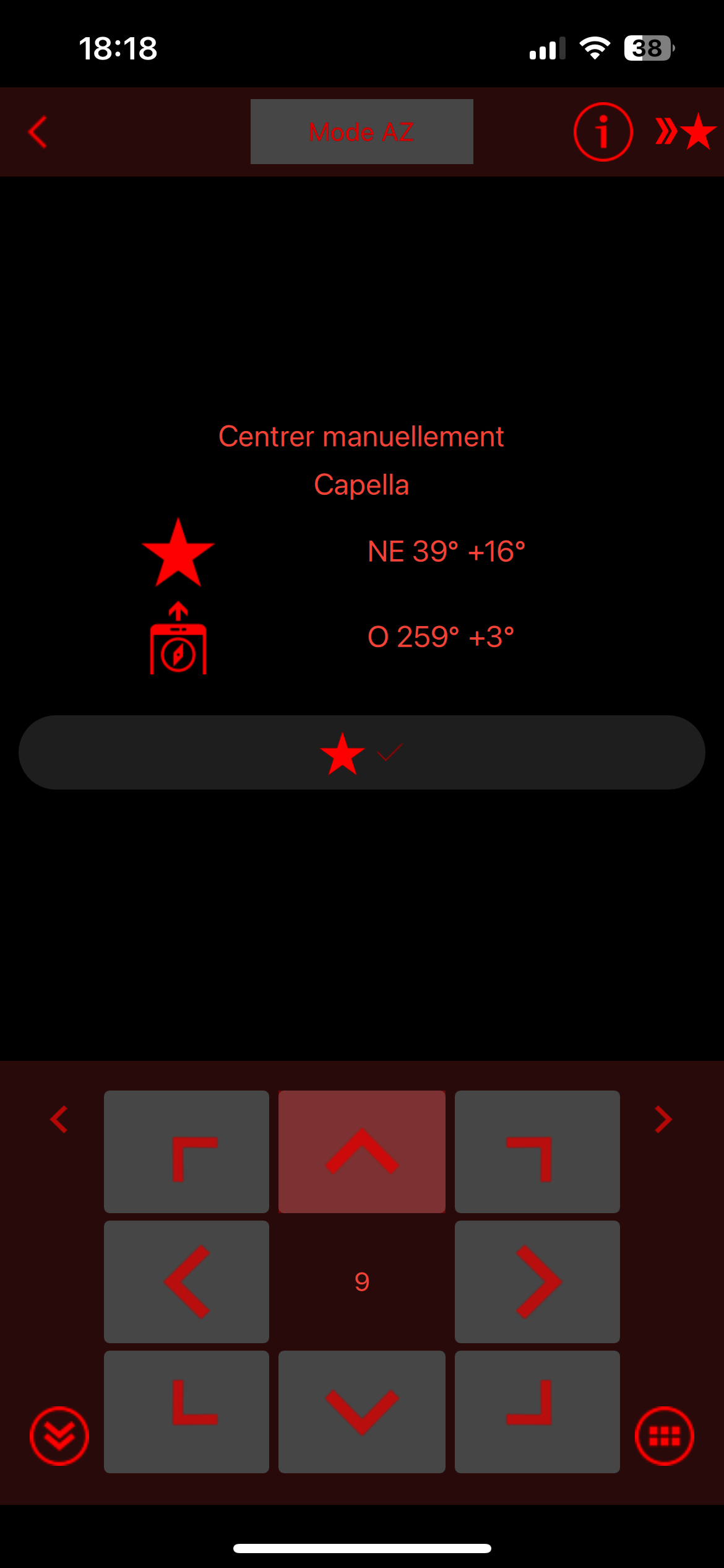

Salut les astros,
bon j’ai l’impression d’être un débile parce que je n’arrive pas à m’en sortir avec SynScan app (je déteste cette appli).
lors de l’étalonnage sur 2 ou 3 étoiles, je suis censé appuyer où pour valider le centrage manuel de l’astre et passer au suivant?? J’appuie partout sur l’écran comme un mongol y’a jamais rien qui se passe…
merci si quelqu’un a la foi de me répondre 😩💫
Salut
Ca fait longtemps que je n’ai pas utilisé l’appli, mais je crois me souvenir qu’il faut finir le mouvement avec les flèches haut et droite (celles sur fond rouge) pour activer le bouton de validation au centre de l’écran. C’est une sécurité pour toujours compter les jeux d’engrènement dans le même sens.

Hello Caius , ouiiiii c’est ça merci beaucoup ! 🤩

C'est exact, haut et droite. Tu verras ru vas l'aimer  cette appli 😊
