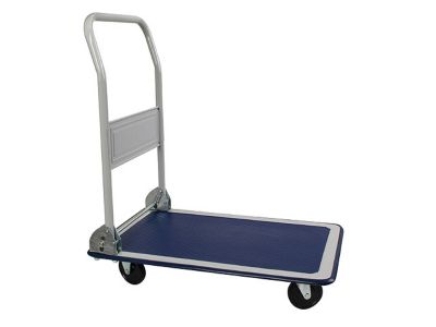

Et avec un charriot avec des roues en plastique, vous pensez que c'est jouable quand même (euh, enfin pas pour transporter un 625mm) ?
Du style :
Si tu veux faire des essais, j'ai un diable avec roues gonflées et un chariot de construction perso.
Passe me voir un de ces jours ;)
