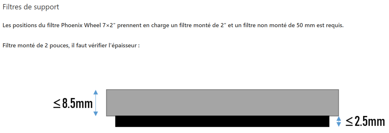

Par ailleurs et ça a aussi été précisé, tous les fabricants n'indiquent pas les dimensions des filtres montables. Player One l'a fait, c'est sympa, j'ai déjà été embêté par un filtre 31.75 qui frottait dans une RAF ZWO. Il n'y a pas vraiment de standard sur les cerclages de filtres..
https://player-one-astronomy.com/product/phoenix-wheel-7x2/
