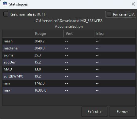

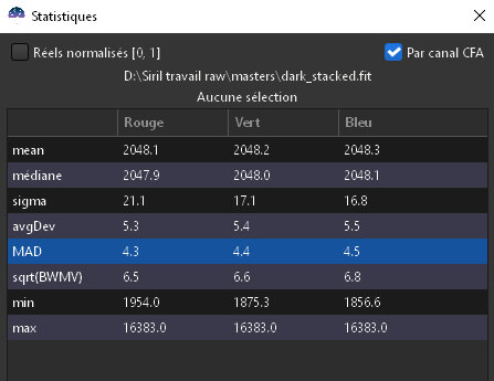

Et du coup peux tu vérifier la valeur moyenne de ton masterdark avec l'outil Statistiques?  Pour avoir l'équivalent de ça.
Modifié par nico1038

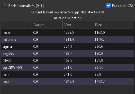

Peux tu faire les statistiques sur le masterflat? Le masterdark est ok
Ok, ce flat est largement sous exposé (il ne faut pas se fier à l'histogramme de ton appareil) mais surtout il est pris à ISO100. Ce n'est pas un problème uniquement si tu a pris tes bias également à ISO100. Je pense que ce n'est pas le cas car la soustraction du masterbias a visiblement complétement tronqué les valeurs du masterflat (dans le rouge notamment).
