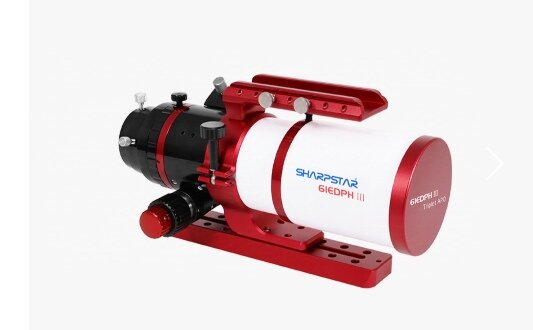

Bonjour , au regard du temps qui n'est pas souvent TOP !! pour profiter du ciel, j'aurais voulu investir dans une lunette de qualité, mais extremement portative (ainsi que la monture). je voulais savoir si quelqu'un a une idée de d'avis entre la Askar 65 PHQ et la Sharpstar 61 EDPH III ( je n'ai pas vraiment trouvé d'avis sur l'Askar, mais vu un très bon avis sur la Sharpstar par Christophe de La Chapelle)

les 2 lunettes sont bonnes et il y a plein d'autre modeles possible dans ces gammes de focale et prix.
La difference entre les 2: la PHQ a plus de focale et donc un peu plus de détails au final, et est Petzval, beaucoup plus simple a gerer pour avoir de la bonne qualité d'image.
L'autre a un rapport F/D plus petit, donc un peu plus rapide, et moins de focale, donc plus de champde vision a camera identique. Attention la edph demande d'acheter un correcteur de coma en plus, donc au final les 2 sont presque au meme prix.
Les 2 ont des reducteurs dispo, en sus de prix, qui rende un peuplus rapide et un peu plus de champ photo (environ 4° max).
Sinon, il y a aussi les TS  apo, les askar FRA, etc...
Dans tous les cas il faudra aussi une monture + trepied et une camera/ APN. plus tous les accessoires.
