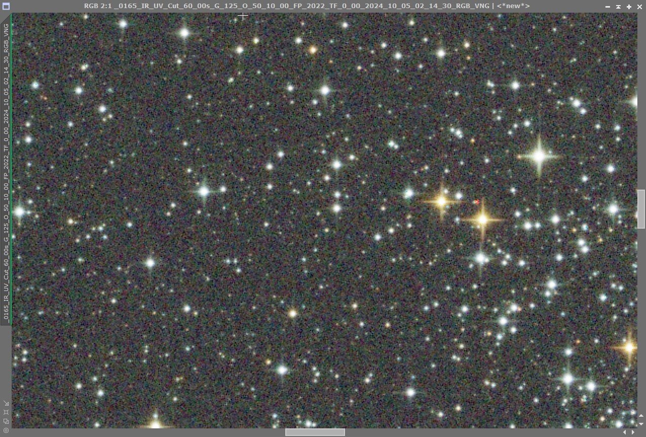

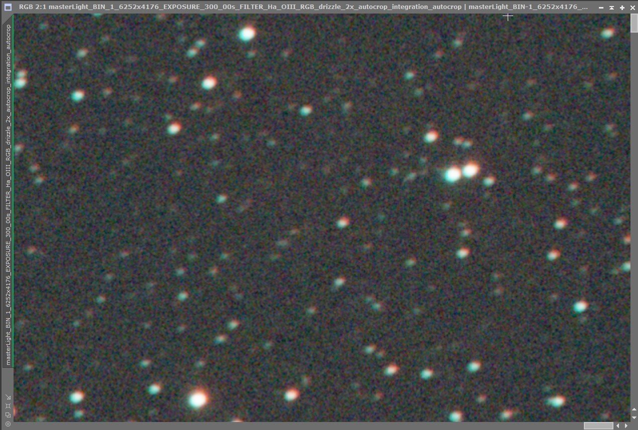

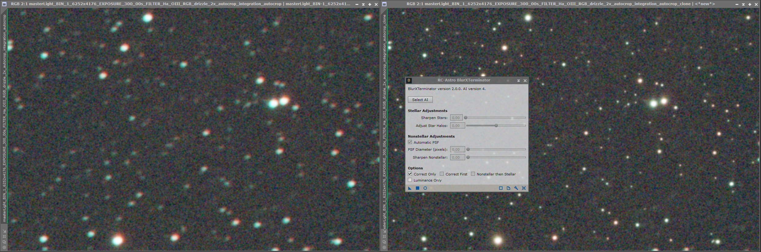

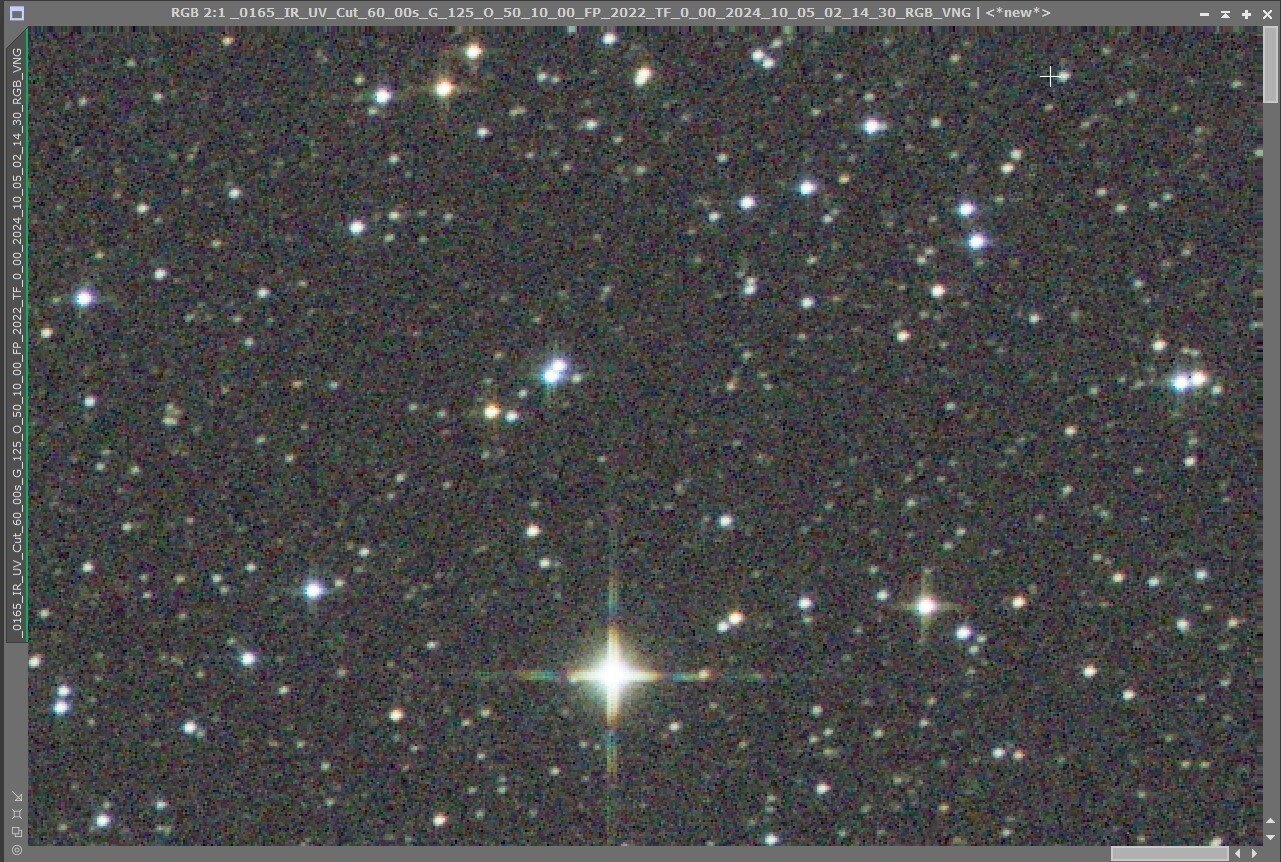

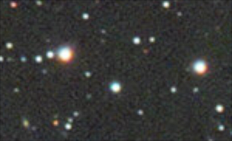

Prenons en exemple une image du double amas de Persée avec un IMX571-C. Un grand champ étoilé et un format APS-C, c'est pas mal pour voir ce que l'optique a dans le ventre et en plus, j'avais mis une bidouille 3D pour faire des aigrettes, les branches sont de fait parfaitement alignées.
Une brute dématricée + AberrationInspector, on devine quelque chose par le décalage des aigrettes

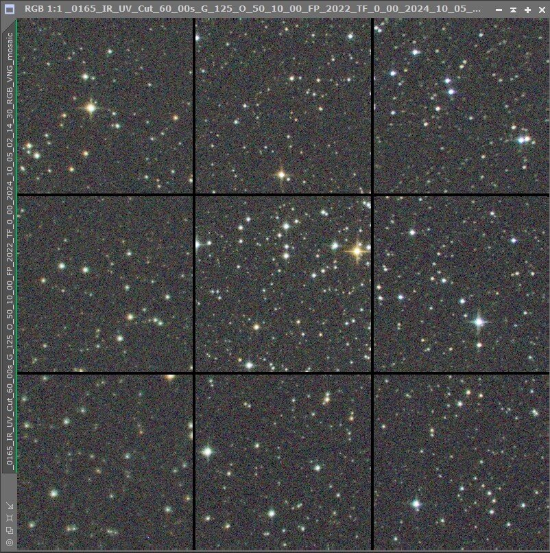

Zoom x2 au centre
Zoom x2 en haut/droit mais les trois autres coins sont pareils
Et le stack du coin haut/droit zoomé x2 sur un drizzle 2 (ça fait x4), idem pour les trois autres coins.

Du coup, dans mon post plus haut, j'ai mis une version faite rapidement en EZStretch  + HDRMT (0.15) + un poil de saturation + NoiseX (à 0.65) (et mes spikes dans le workflow), uniquement.
C'est un empilement avec 100% des images sans tri manuel, uniquement les rejets Siril
pas de crop et SANS AUCUN BlurX
Export à la résolution jpeg native (50% du drizzle)
Modifié par 180Vision

c'est un bon exemple, car le talon d'Achille des lunettes est l'aberration chromatique, on trouve un halo rouge autour des étoiles concernées.
Là je cherche vraiment la petite bête dans une photo superbe.
Qu'en est-il du chromatisme sur la nouvelle série SQA ?
il y a une heure, La Louche du Nord a dit :
Le problème, c'est que sans avis d'un spécialiste et test des optiques, l'opinion sur une lunette ou matos peut-être arbitraire, surtout quand c'est le sien.
L'Askar 103  montre-t-elle du chromatisme sur la photo ?
