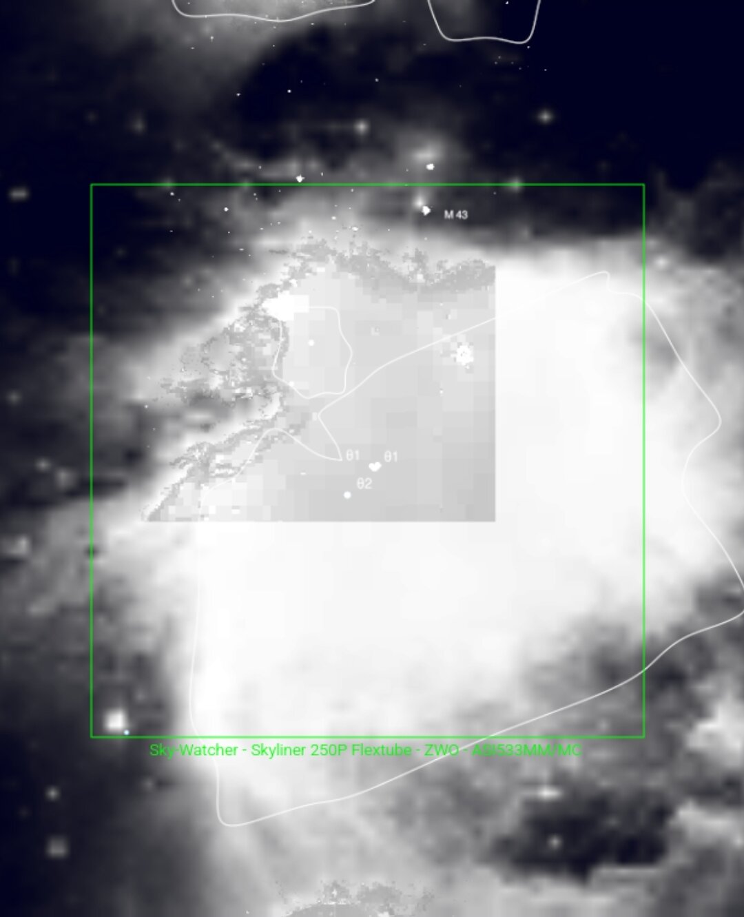

Avec la 533 le champ est d'un demi degré , avec cette focale tu seras surtout en chasse des galaxies ,pas de grand champ
Exemple M42
Et le site
https://astronomy.tools/calculators/field_of_view/
