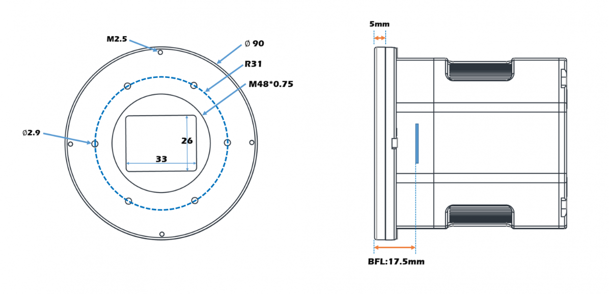

- le montage d'une Asi 2600 sur un EF Canon n'est pas compliqué et pour l'instant ça devrait faire l'affaire avant de partir sur un astrographe donc changement de monture...etc...pleins de sous...
