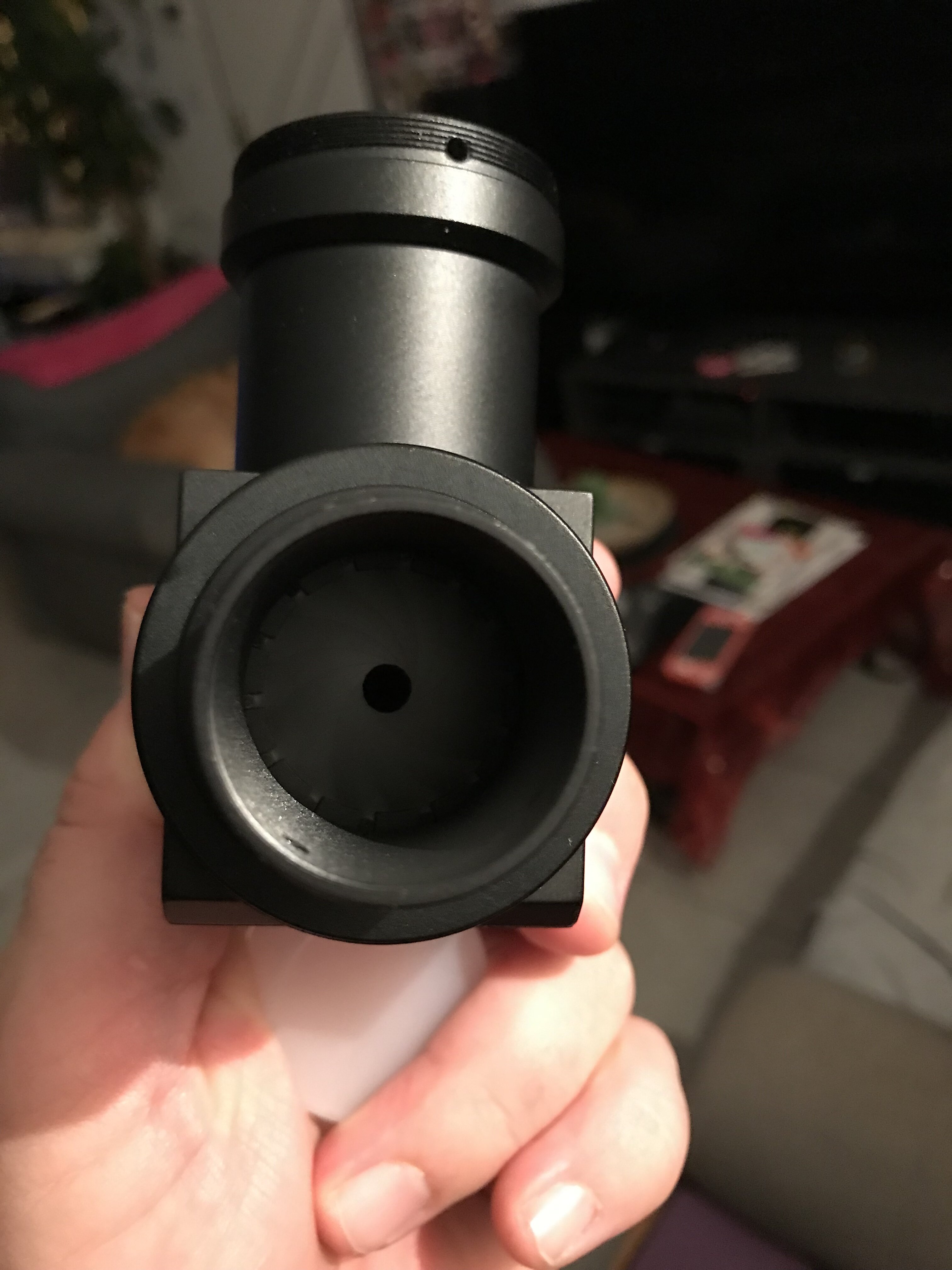

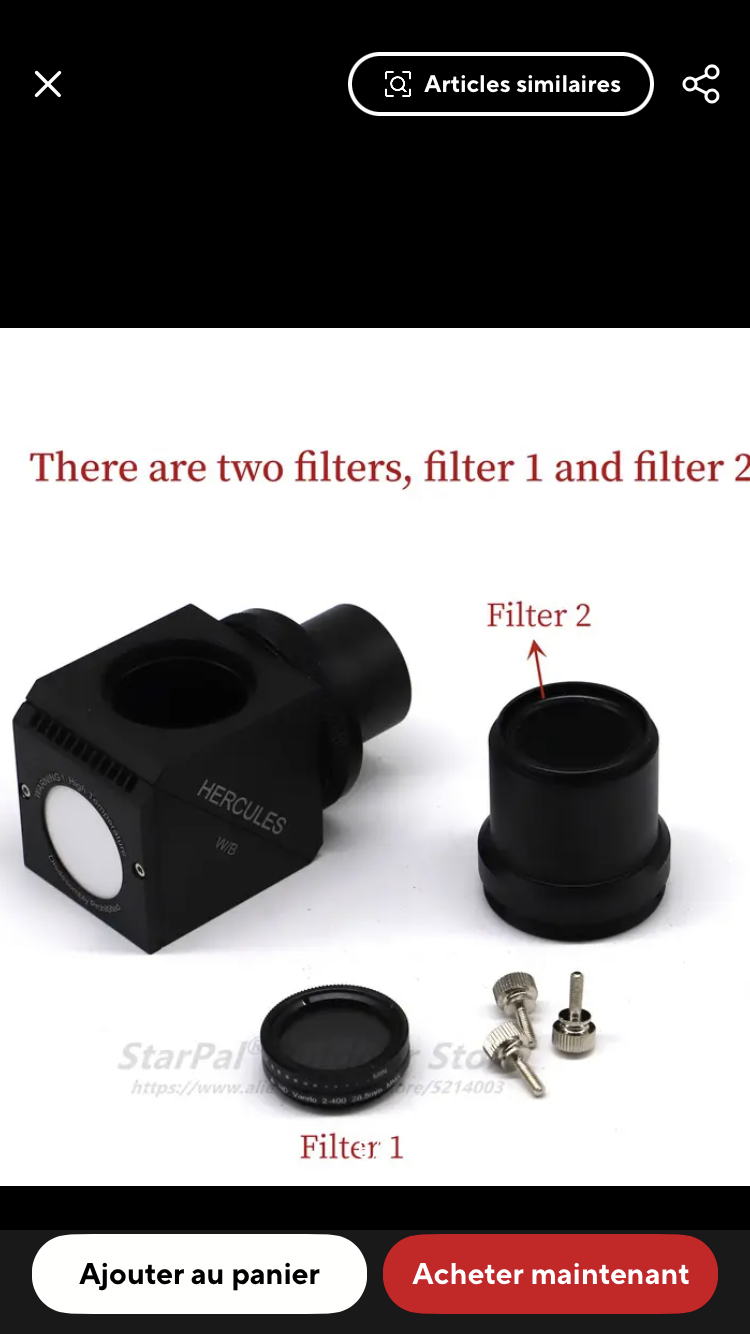

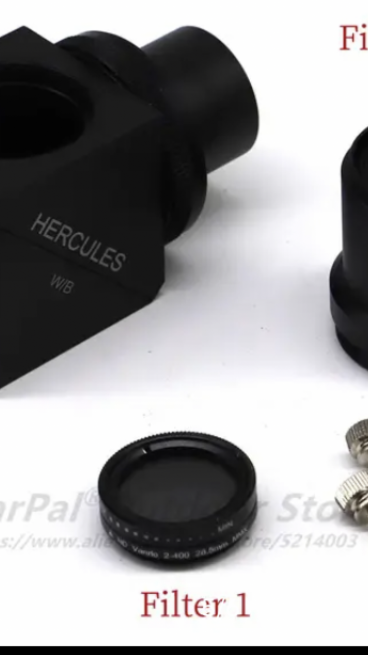

j’ai fait l’acquisition d’un prisme Herschel Hercules
qui possède un filtre ND variable
(le filtre se noircit en le faisant tourner)
je ne l’ai pas encore testé
mais voilà ma question :

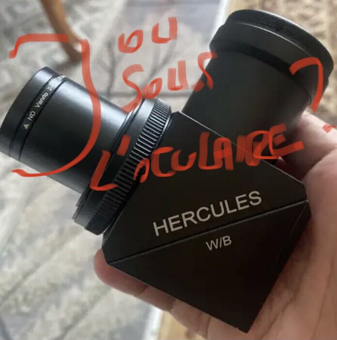

faut il placer le filtre à l’avant du renvoi coudé ou sous la jupe de l’oculaire ?

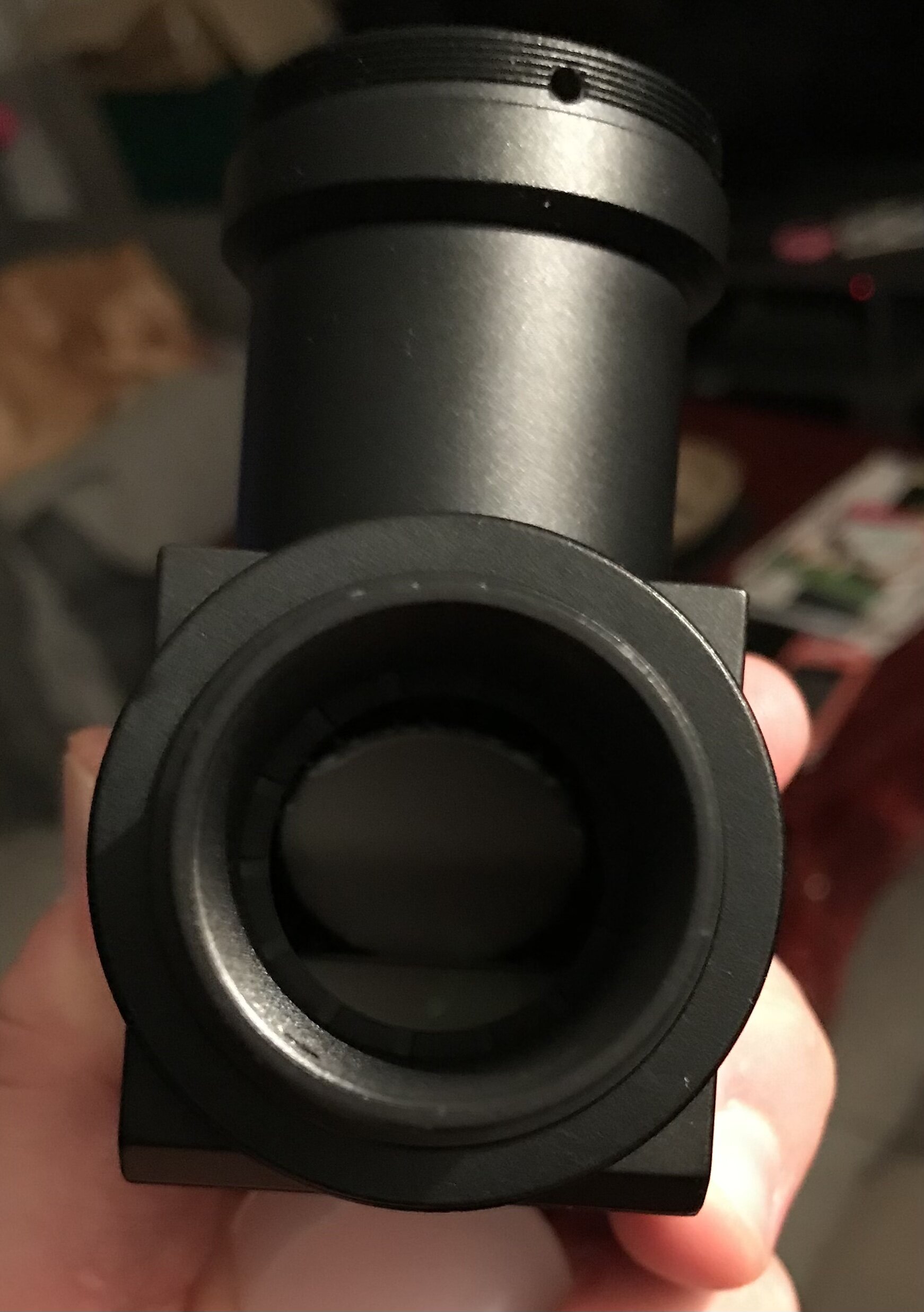

et à quoi ça sert la fonction ou l’on peut ouvrir ou fermer l’ouverture du prisme ?
merci pour votre aide :)
il y a 23 minutes, LeDob300du83 a dit :
je connais pas cette marque ni ce modèle.
le filtre variable doit être placé APRES le prisme atténuateur, donc sous la jupe de l'oculaire.
Si tu le met devant le renvoi coudé, il va se prendre 100% du flux solaire venant de ta lunette, donc il va pas être "variable très très longtemps"...
Dans le même ordre d'idée, comprend pas trop ce diaphragme à l'entrée. Si il est trop fermé, les lames le constituant vont chauffer de façon intolérable, créant une turbulence pas possible.
En gros, on ne met RIEN entre l'objectif de la lunette et la face frontal du prisme.
Comme la réflexion vitreuse laisse passer 4%, c'est ENSUITE que l'on met des filtres variables atténuateurs.
