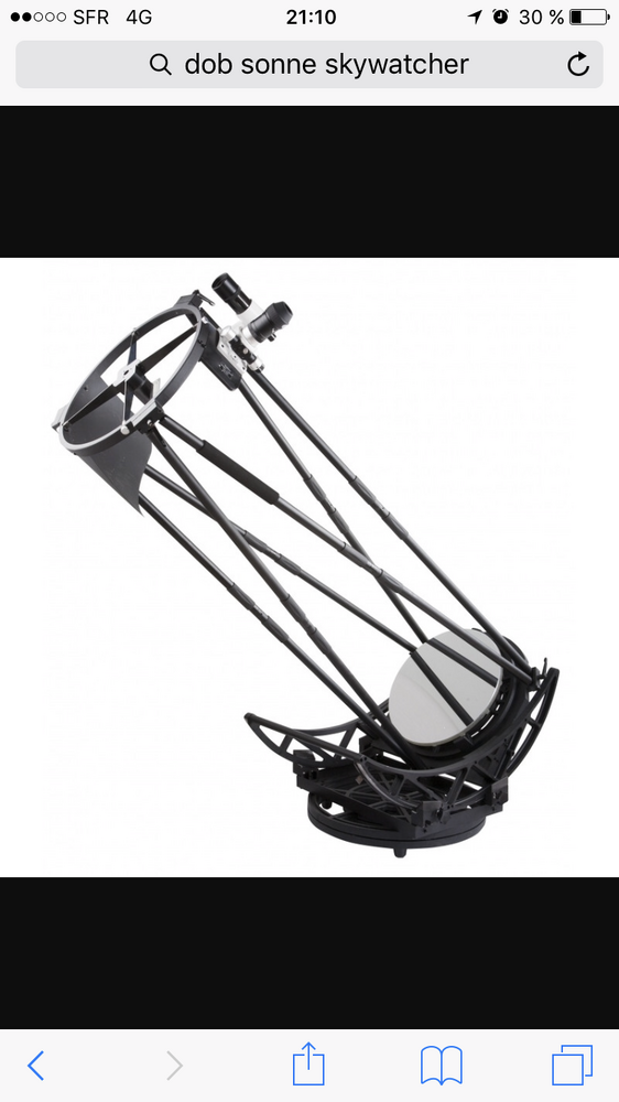

voila …. Est-ce que je fais une conn…. Peut-être mais j’ai besoins de faire renaître le « feu sacré », et je pensais que le changement de matos était le bon moment.
j’avais réfléchis également à un lifting et l’alléger pour en faire un serrurier éventuellement.

le poids surtout, j’avais fait un plan pour le passer en serrurier d’environ 16/17kg max, un peu comme celui sur la pièce jointe, mais j’ai plus trop le temps de me pencher sur cette option, par contre si certains le fond professionnellement pourquoi pas
