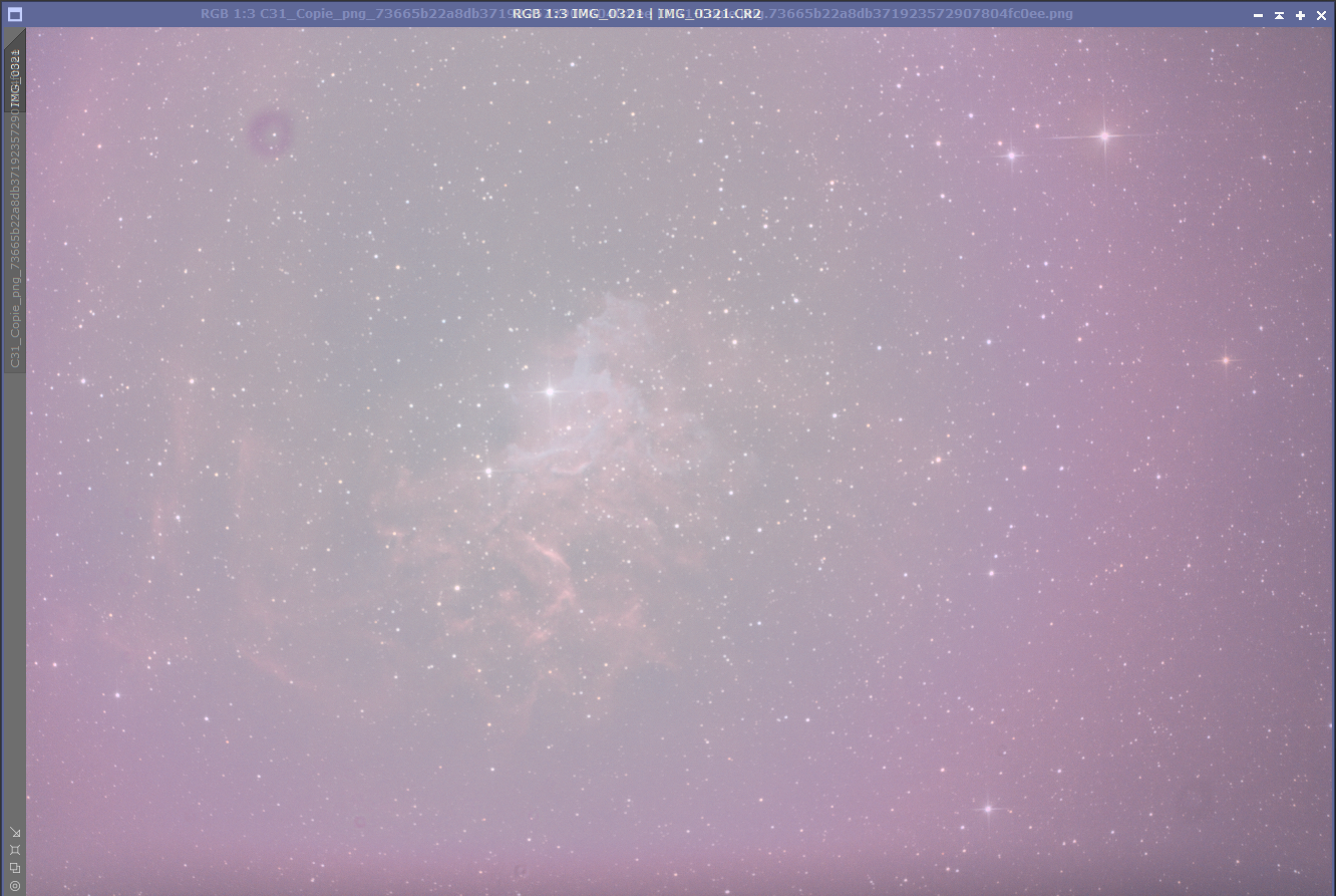

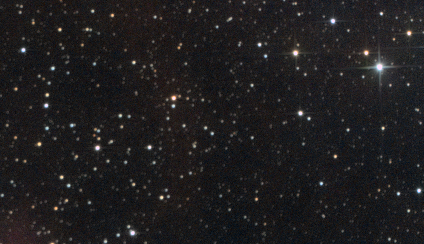

Les aigrettes sont doublées

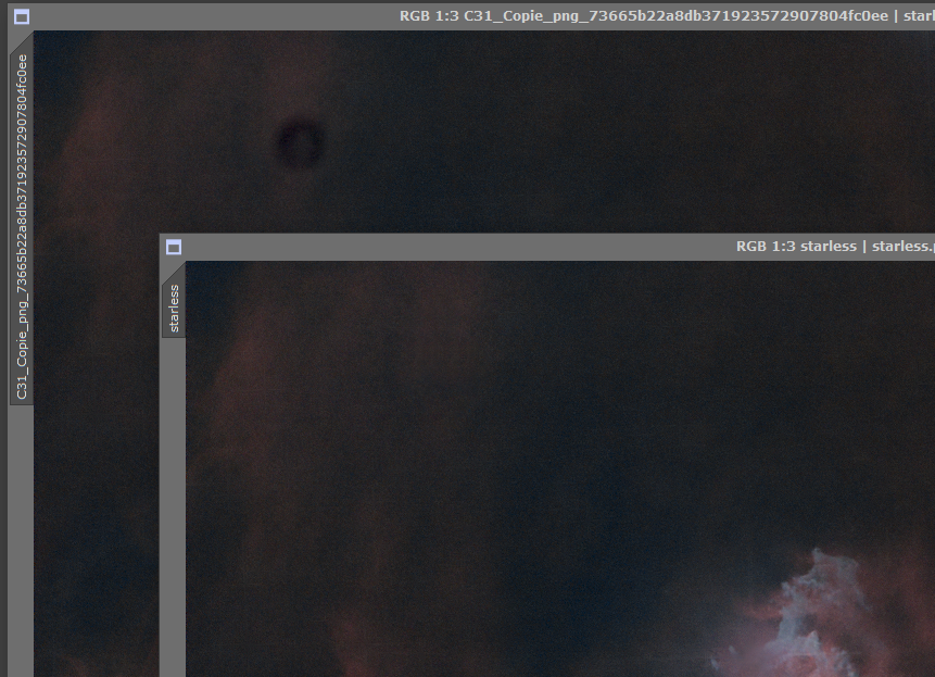

-  Gros rond noir en haut à gauche !!
J'ai besoin de vous pour m'aider à déterminer ce qui cloche :)
Les aigrette :  mauvaise mise au point ? mauvaise collimation ? Tilt ?
Le rond noir : A l'œil nu, le miroir primaire semble propre... donc ça sort d'où ça ?

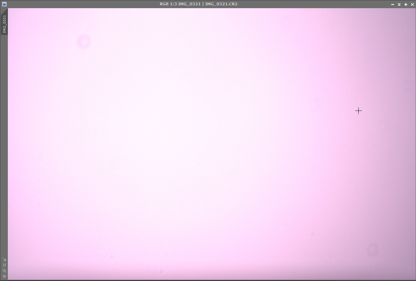

Je vous met en pièces jointe une FLAT une DARK et une BRUTE ;)

D'abord bravo pour ton image, pas évident de faire ressortir les parties bleutées autour de l'étoile Flamboyante !
Je pense que ta MAP n'était pas super, ça se voit sur les étoiles. Sur un Newton, pas besoin de Bahtinov, les aigrettes peuvent avantageusement remplir ce rôle..
Pour la tâche noire, mauvaise calibration des lights par les flats. La poussière n'est pas très loin du capteur, un filtre peut être..

Pour la poussière, il faut que je regarde. Je n'ai pas de filtres mais un correcteur de coma. C'est peut être lui le fautif. Une poussière sur sa lentille ?

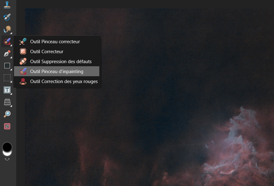

J'ai effectivement gommé ce défaut avec un coup de pinceau 😁.

Pour la localiser, Distance de la poussière par rapport au capteur = Diamètre de la poussière en pixels x taille du pixel (en mm) x F/D

Un petit coup de clone stamp sur la starless, et ta poussière s'en va. et zou!
Pour la MAP, ça peut arriver à tout le monde.
