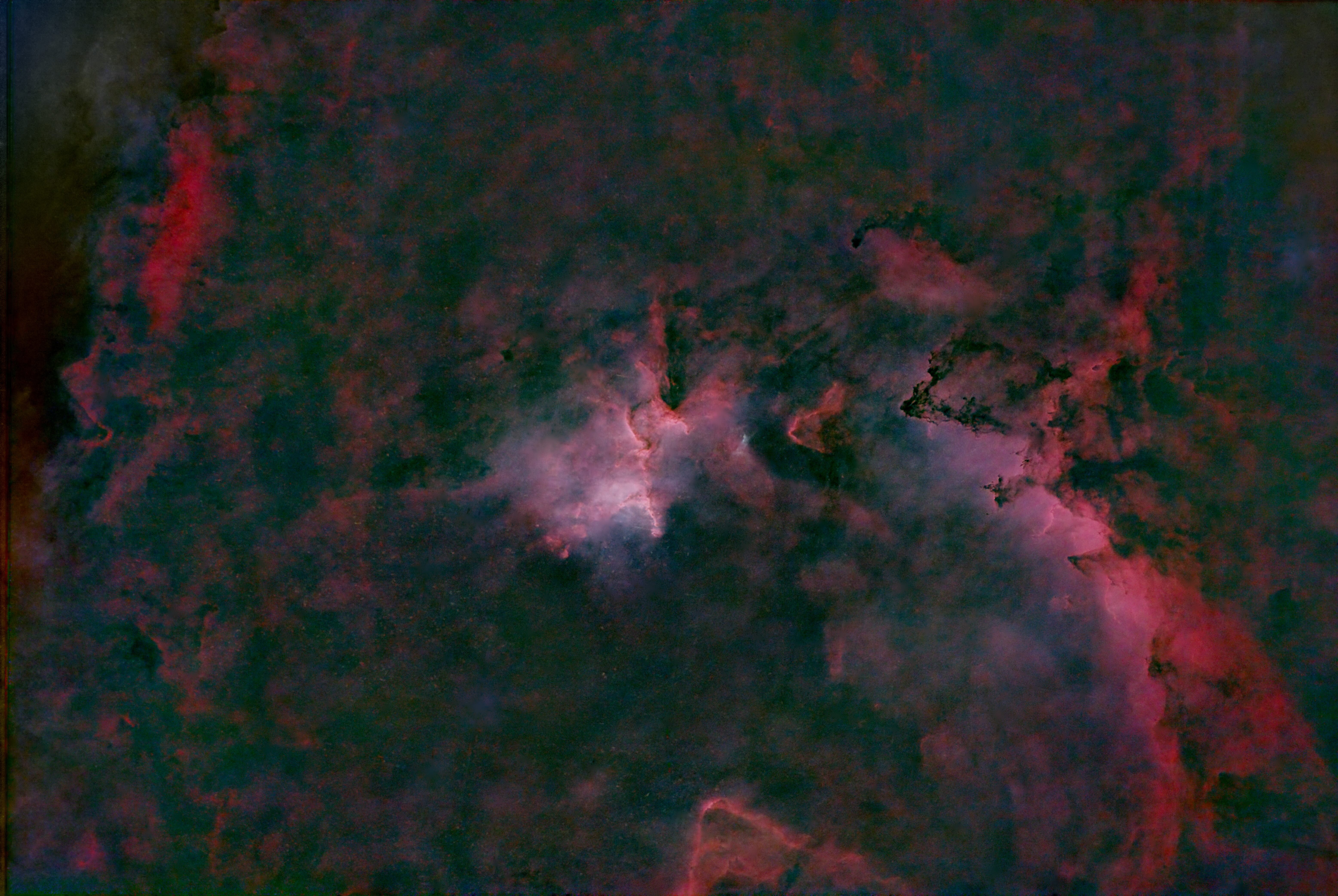

Je viens vers vous en désespoir de cause ...
Depuis l'été dernier je possède un quattro 10" avec une risingcam IMX571 Mono qui ce trouve dans un observatoire artisanal.
Les logiciels d'acquisition sont NINA et PHD2 pour l'autoguidage.
Je shoot depuis l'Aveyron avec un ciel plutôt correct.
Mon problème est qu'en faite les nébuleuses que je shoot une fois traité on un aspect plutôt granuleux et pas lisse....
Sachant que je fait des poses à -10 de 10s en L Bin 1 et 10s RGB Bin 2
Je précise que je traite qu'avec des darks et sans Flat.
j'effectue du dithering avec PHD2 et NINA .

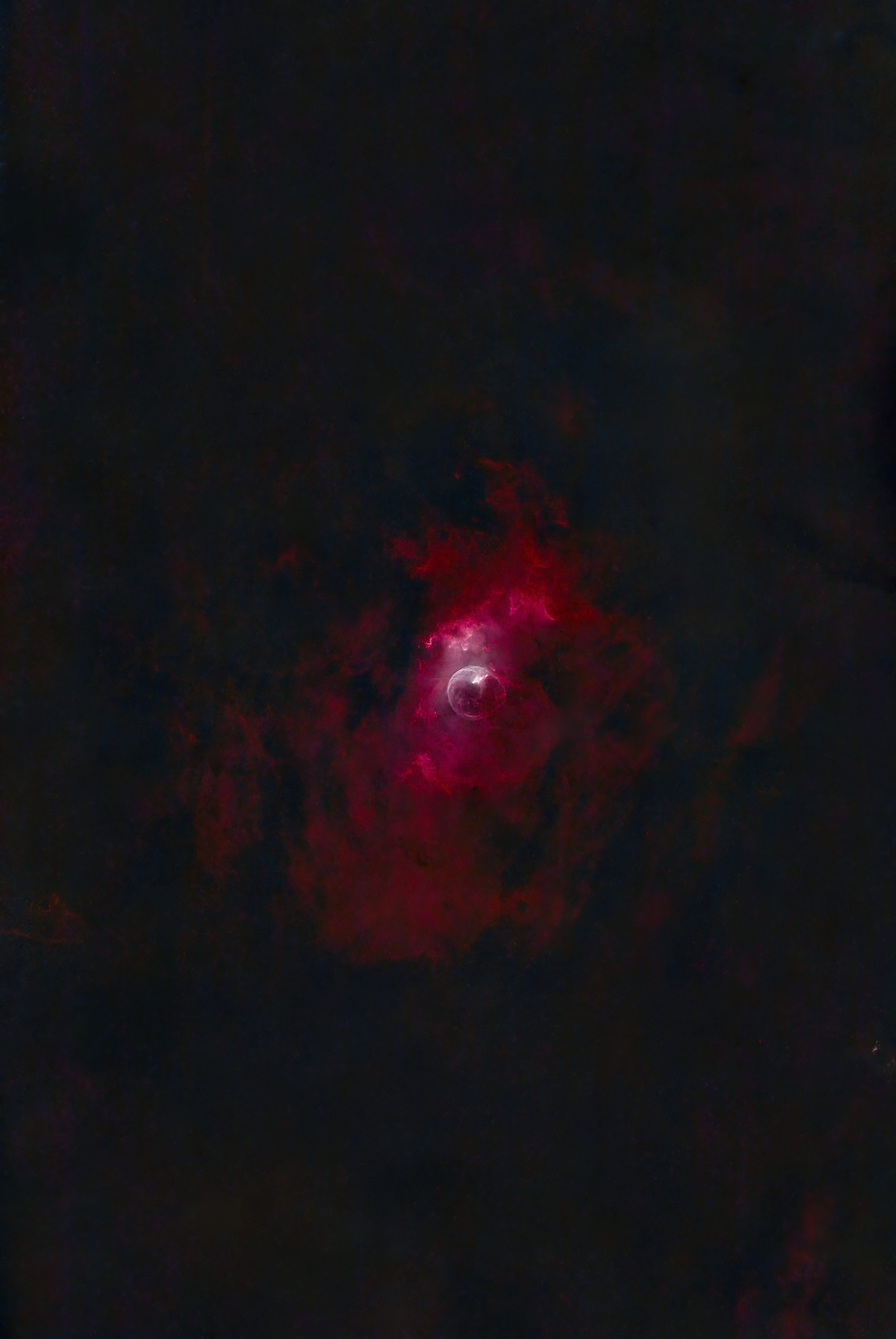

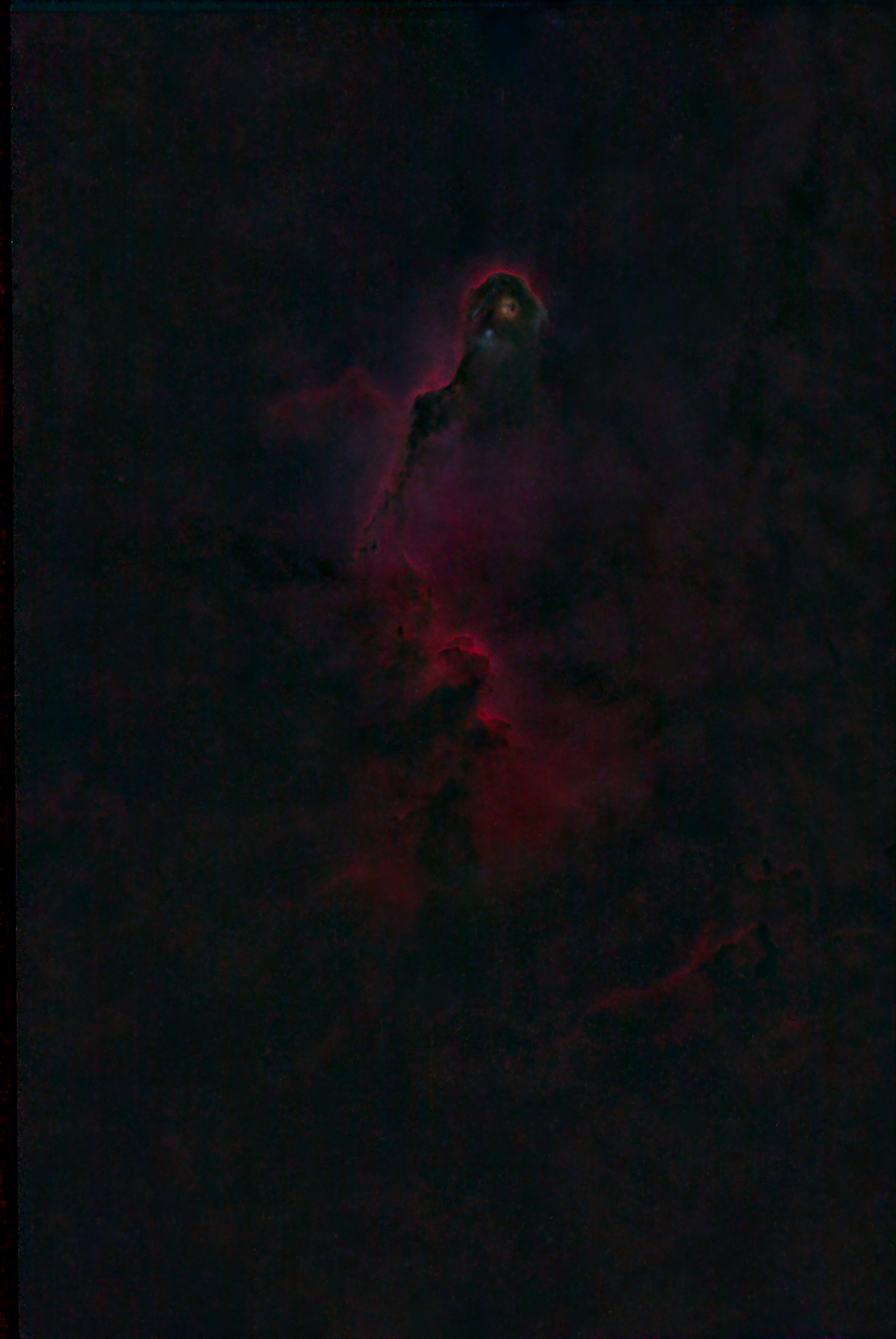

Je vous mets les photos concernés...
Si c'est dèja arrivé à quelqu'un?
Merci Bon Dimanche!!
Pour moi c'est simplement que le signal est trop faible.
Des poses de 10 s, tu fais expres de te tirer une balle dans le pied ? Essai 1 a 5 minutes, avec un temps total de 2h mini, ca devrait resoudre ton probleme.
eut etre aussi un traitement a ameliorer.

Concernant les poses de 10 sec, des que je vais au delà les étoiles sature au traitement.
Pour le traitement je procède ainsi:
une fois empilé sur Pixinsight avec wbpp:
Blrx,
Graxpert,
Noisx,
StarAlign,
RGB combinaison,
Image solver
SPCC,
Stratistical stresh,
Couche L combinais avec la RGB.
et Starx .
Pour les temps de poses total sur les 3 photos je suis au delà des 2h en L et RGB 45h
Comment ca
ca sature au traitement en 10s ? d'abord les grosse etoile sature toujours, et c'est pas un probleme, pour les autres non, je fais des pose de 5 min avec la meme cam sans filtre et ca sature pas.
De plus tu fais du starless, alors pourquoi tu t'ennui a pas saturer les etoiles ??
45h de RGB ???  Les images que tu montres ici sont du niveau de luminosité d'un sub de 5 min.

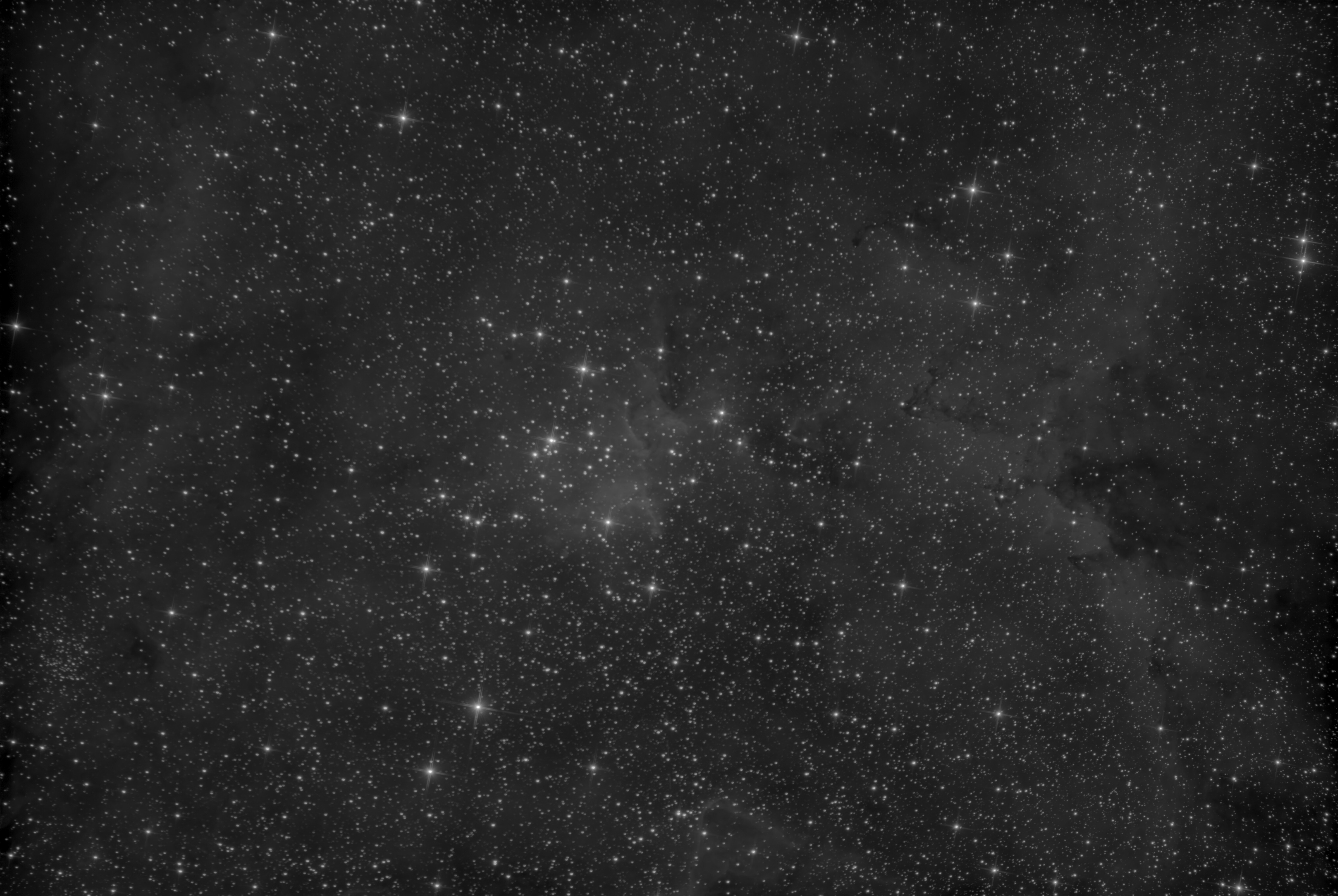

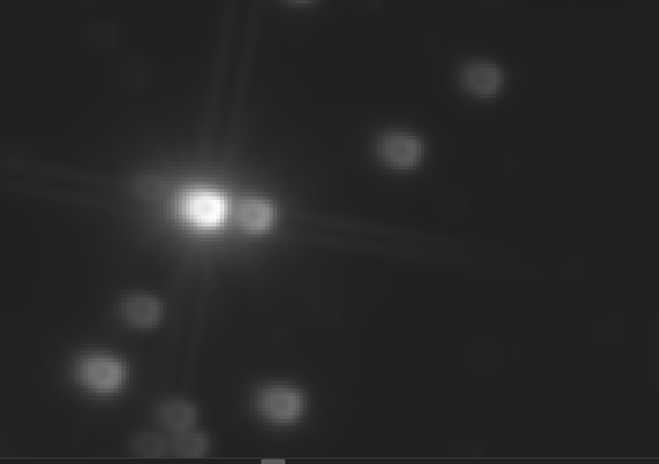

Deja tes fichiers sont corrects. Les etoiles sont pas saturés. par contre regarde, elles sont pas au point:
Pour la luminance ca donne ca, juste un stretch et denoise: (en 2 min)
Donc il faut faire attention a ta mise au point, et collimation pour gagner un peu en details, Mais le gros du travail c'est sur le processing. ton traitement est a revoir du début.
Et oublie le bin 2. enfin c'est mon point de vue.

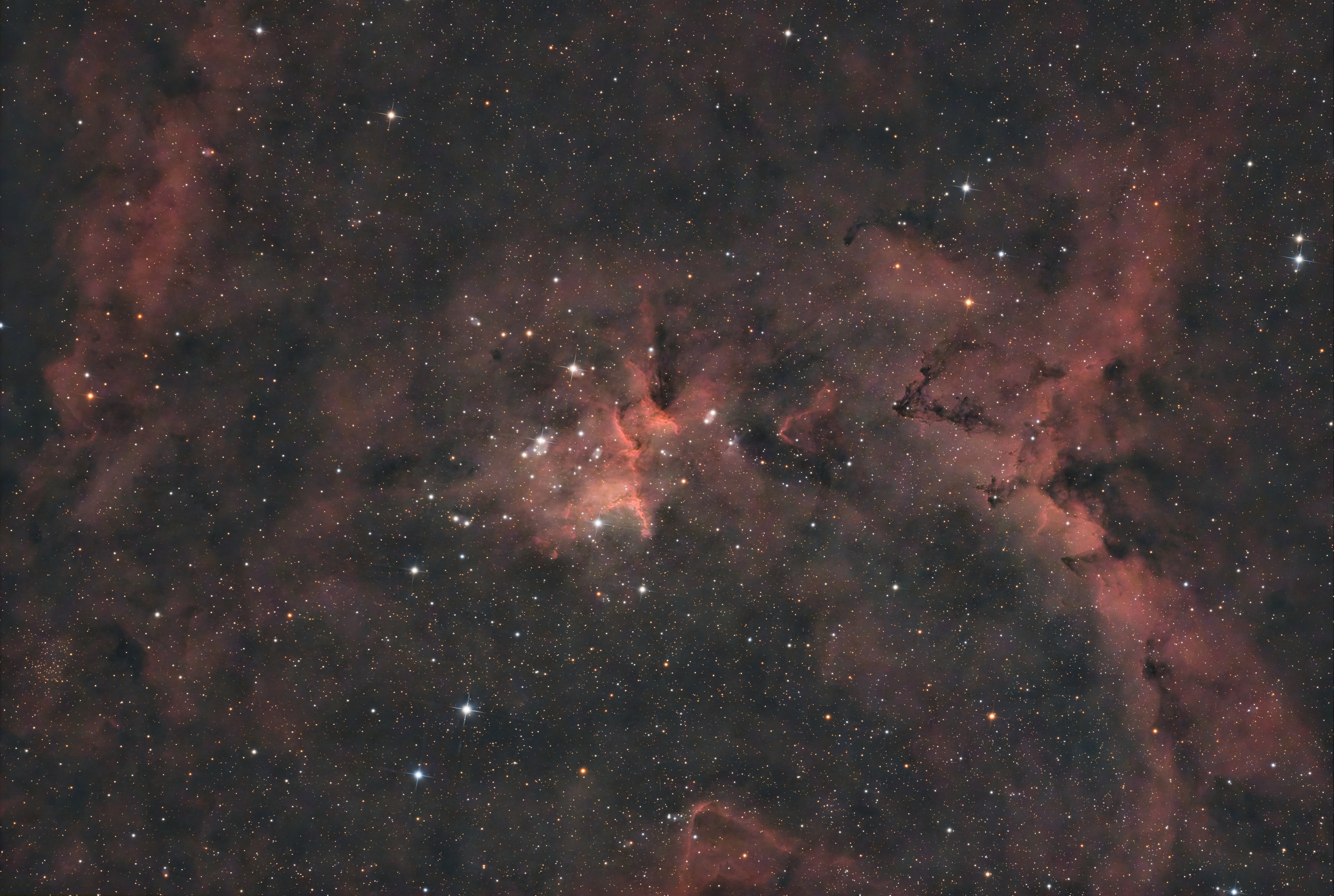

Merci pour les images et pour les détails sur ton expérience en astrophoto.
Effectivement, la mauvaise mise au point, le manque de flat et le faible temps d'acquisition en RGB par rapport à la luminance complique terriblement le traitement. Cependant Blurx fait des miracles pour rattraper la mise au point!

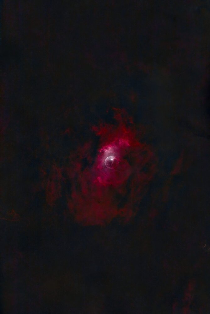

En suivant le process que j'ai indiqué plus haut voilà ce que j'arrive à obtenir:
Mais ça a été un traitement compliqué, notamment la correction du gradient!
Si j'étais toi je ferais les changements suivants pour essayer d'améliorer les choses:
1) Sur les nébuleuses comme celle là faire uniquement du RGB. La luminance complique largement le traitement et diminue le temps d'acquisition de l'information sur les couleurs ce qui contribue aux moutonnements.
2) Comme le dit @Ant-1, faire des poses d'une minute minimum et systématiquement en  Bin1. L'usage du Bin2 sur la couleur date de l'époque des caméras CCD (avec énormément de bruit) et n'est plus vraiement justifié aujourd'hui dans la majorité des cas.
3) Soigner absolument la mise au point en la vérifiant régulièrement avec un masque de Bathinov si possible
4) Régler absolument ton problème de flat. Tu as un fort vignettage sur tes images et le manque de calibration complique énormément les choses.
J'ai moi même un newton de 200mm et je fais mes flats avec une tablette à dessin. Il n'y a pas de raison que ça ne marche pas pour toi. Souvent si le correction ne fonctionne pas, c'est un problème de calibration. N’hésites pas à poster sur le forum pour avoir de l'aide à ce sujet.

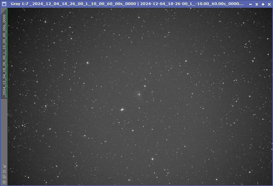

Hier j'ai fait un Test sur SH2-136 (une nébuleuse pas facile) en prise de 1 min et en Bin 1 du coup, j'enverrai le résultat ce w.k.
Concernant les flats je sais pas trop quoi vous dire..... j'essaye de les faire en seconde avec drap sur le scope et tablette.
Je vous met en photo un Flat de 4 sec en L Bin 1
j'ai effectué un DarkFlat de 4 sec.
Pour la calibration j'ai essayé de le faire manuellement sur PIx avec "imageCablibration"sur chaque Brut et j'obtient le même résultat qu'avec WbPP
Merci :)

Ce flat me parait correct à première vue. Si tu ne parviens pas à l'utiliser correctement c'est sans doute un problème de calibration. Pour vérifier cela il faudrait partager une image brute, un flat unitaire et tes masterdarks (celui de 4s et celui pour calibrer les lights).
Essai si possible de les partager au format fit (le format tiff n'est vraiment pas bien adapté pour partager des données astronomiques).
Effectivement, cette image n'est pas mauvaise du tout. La mise au point a l'air tout à fait correcte et les 60s passe très bien.
Les étoiles ne sont pas parfaites, c'est sans doute un problème de collimation, de suivi ou de backfocus (ou une combinaison de ces raisons) mais c'est le genre de chose qu'on améliore petit à petit.
Quand à la calibration, il manque un masterdark de 60s pour faire les choses bien mais j'ai pu calibrer l'image brute (avec le dark de 4s et le masterflat) et le résultat semble bon:
Le flat est donc tout à fait ok et il n'y a pas de raison de ne pas l'utiliser. Cela te simplifiera la vie pour le traitement.

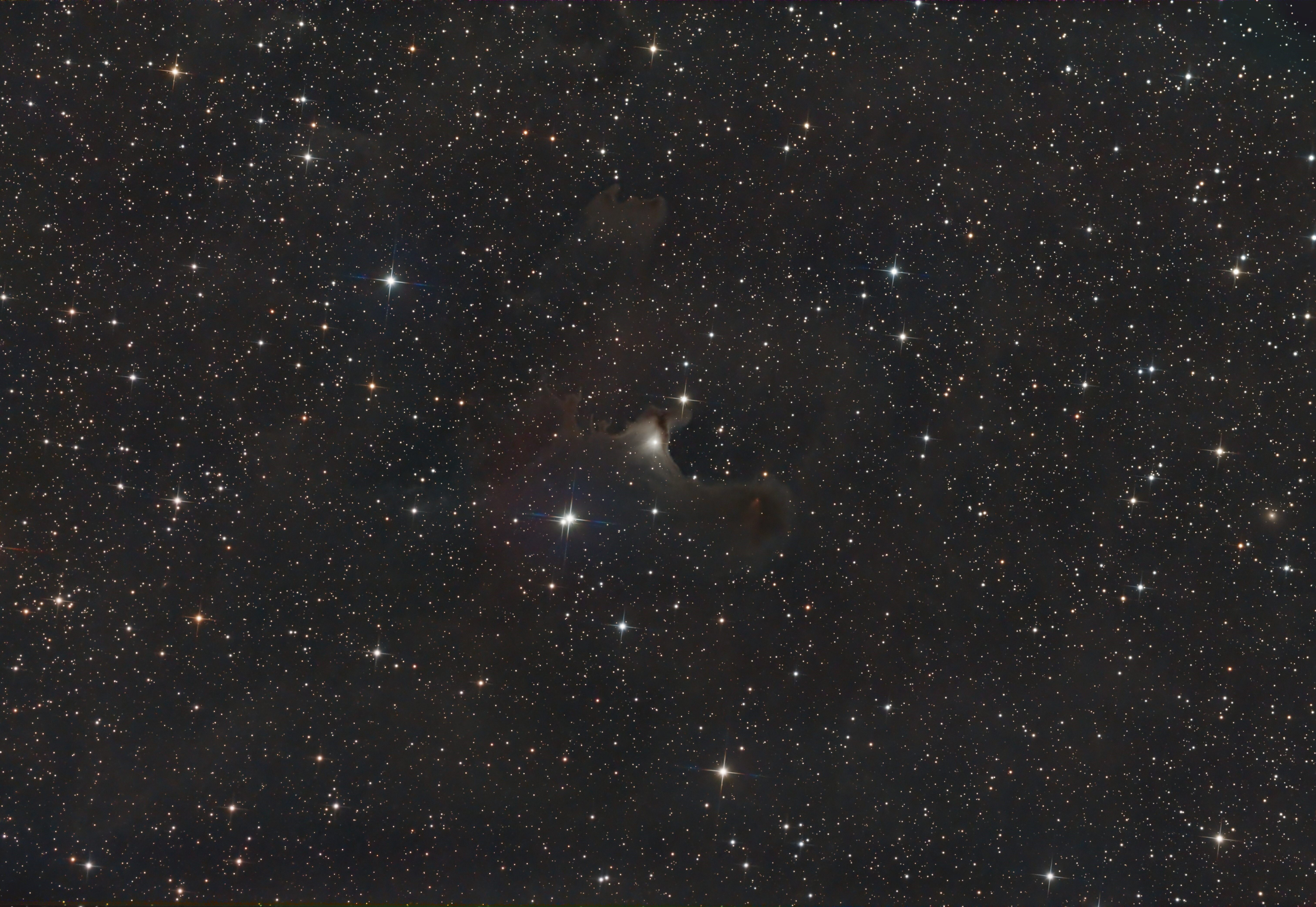

Voici sh2-136 30 min de prise par filtre.
J ai réussi à calibré chaque brut avec flat et darkfalt et dark.
Le résultat est très concluant 😁
Il y a 3 heures, beg a dit :
Bravo, elle est superbe et c'est un progrès considérable par rapport à la première image postée!
