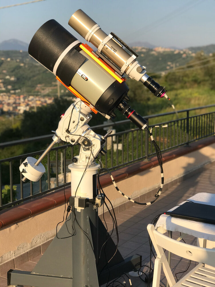

Je vous dérange parce que j’ai besoin de l’avis de personnes plus expertes et compétentes que moi.
Mon setup actuel comprend une monture Sky-Watcher EQ6R-PRO, un réfracteur SW 80ED Pro Gold (avec réducteur/correcteur), un C8 Celestron avec réducteur/correcteur, une caméra refroidie ASI533MC Pro, un système d’autoguidage parallèle avec un petit réfracteur Svbony et une ASI224MC, ainsi qu’un diviseur optique (OAG) avec une ASI120MM. Le tout est contrôlé par un mini-PC.
Je vis en France, dans une région qui s’est révélée extrêmement pluvieuse ces deux dernières années (et quand il ne pleut pas, c’est nuageux). De plus, j’ai un travail qui me laisse peu de temps, et ici, il fait déjà nuit noire dès 18h.
Vous comprenez donc que lorsque se présente une nuit même à peine correcte, je ne peux pas me permettre le luxe de changer de tube, équilibrer, contrebalancer, etc. J’ai besoin de quelque chose de pratiquement toujours prêt, que je puisse "sortir", aligner, mettre au point, cadrer, lancer une session avec NINA, et voilà, en une demi-heure, je suis de retour à la maison (ou là où je dois être).
J’ai donc pensé vendre les deux tubes mentionnés et investir dans un seul réfracteur, pour avoir un setup unique toujours prêt. Pourquoi un réfracteur ? Tout simplement parce que je ne veux pas perdre de temps à collimater toutes les deux minutes.
L’une des conditions qui guideront ce choix est que le reste du setup ne sera pas modifié : la caméra et les filtres resteront tels quels.
Je voulais donc échanger avec vous sur les options possibles, sachant que je photographie aussi bien des nébuleuses que des objets « type Messier ». D’un côté, un grand champ et une ouverture rapide sont utiles, mais d’un autre côté, une focale plus longue me permet d’obtenir plus de détails sur les galaxies. Naturellement, le champ de la 533 est assez restreint, mais son format carré se prête bien à la réalisation éventuelle de mosaïques (même si le temps d’acquisition s’allonge considérablement, et vu les conditions météorologiques ici, j’aimerais éviter autant que possible).
Serait-il judicieux d’opter pour un réfracteur avec une focale autour de F/7, en l’équipant d’un réducteur si nécessaire ?
Ou bien, à l’inverse, un astrographe avec une focale native autour de F/5.5, auquel on pourrait ajouter une Barlow si besoin ? (Cette idée me semble un peu bancale dès le départ, car je crains des aberrations en cascade, mais je laisse la parole à vous).
J’ai déjà quelques modèles potentiels en tête, mais j’attends vos propositions, réflexions et conseils avant de me décider.
Merci d’avance !
