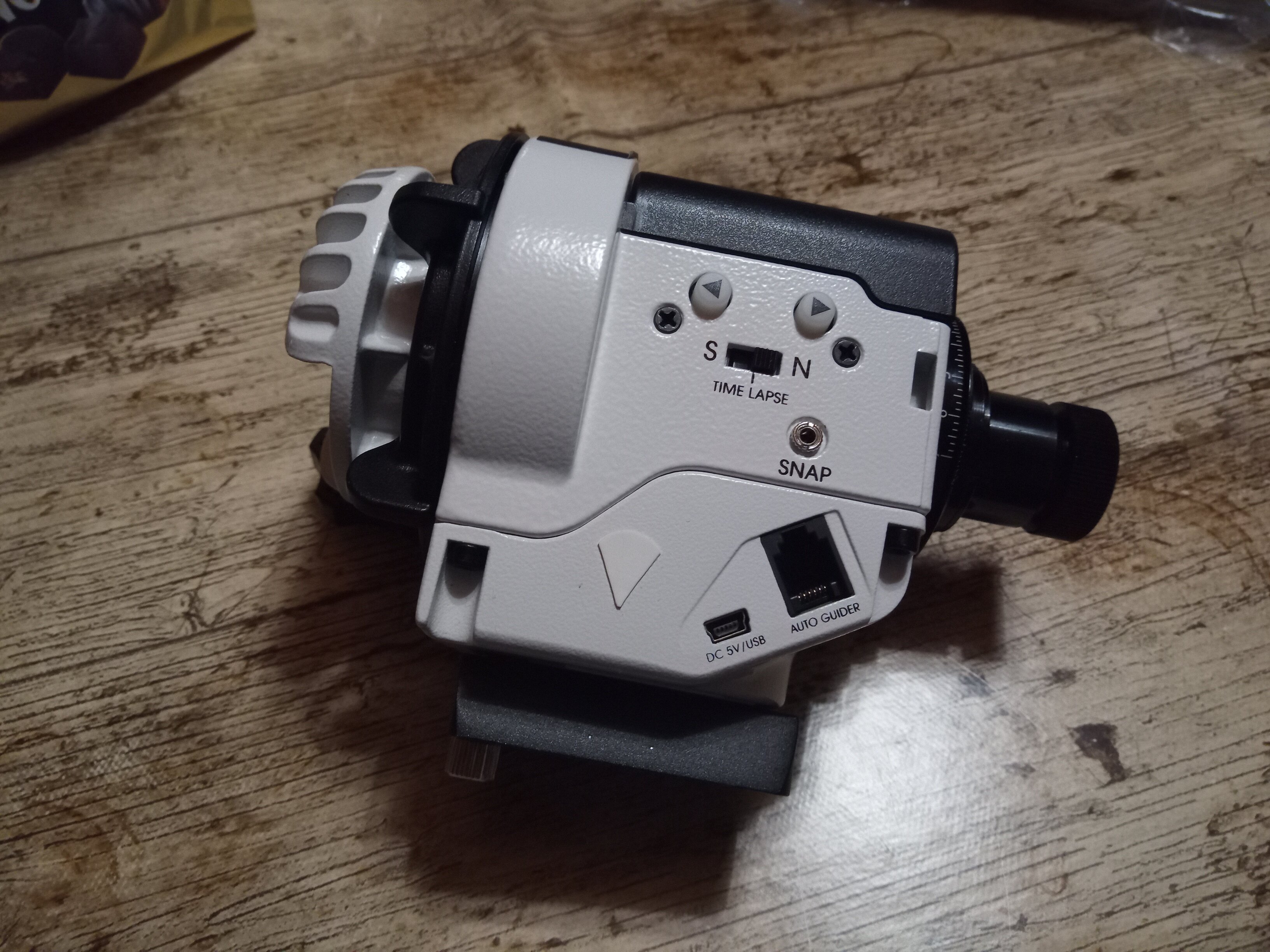

Il y a également une star adventurer Astro Pack neuve, qui a séjourné qqes années dans un placard, mais n'a jamais servie. Une fois montée, j'entends le moteur ronronné, mais aucun déplacement en rotation de la platine de montage. Si j'ai bien compris le frein doit être serré et la platine libre en rotation. Si je serre le frein, cela bloque la platine qui donc ne tourne plus. Que faire?

Si la platine tourne alors c'est que le frein n'est pas serré, ce qui permet la rotation pour un pointage manuel (c'est motorisé pour le suivi mais ce n'est pas un GOTO, donc on vise la cible manuellement)(sur le C8 avec la raquette tu peux certainement faire des mouvements rapides de la monture, mais ici ce n'est pas possible)
Une fois le frein serré la platine ne tourne plus et c'est normal (par ne tourne plus j'entend qu'on ne peut plus la tourner à la main), c'est le moteur qui va s'en charger --> le suivi fait tourner la platine de 15° par heure seulement, donc le mouvement n'est pas perceptible à l'oeil, sauf à observer longtemps
note: mon avis perso c'est que le terme de frein sur les montures astro  est mal choisi, si on freine c'est pour ne plus bouger, or sur les montures motorisées au lieu de frein il faudrait parler d'embrayage, serrer le frein reviens a embrayer sur le moteur
