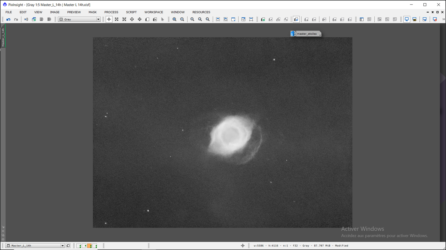

Oui, on voulait justement essayer de faire ressortir les plus faibles extensions. On pensait poser + en H mais la météo en a décidé autrement. On a également perdu du temps à tester du L dessus (14h). On pensait pouvoir choper des poussières dans le fdc et l'intégrer mais on a pas obtenu grand chose (peut-être à cause de notre fd fermé et de la faible hauteur de l'objet ). On l'a finalement pas intégré car on avait + l'impression d'un fdc dégueu..
Une idée du L:
Une idée du L:
J'avais zappé la L en effet car trop bas et pollué au sud chez moi, en sus à F/7 !
Vous avez du gagner un peu en hauteur en Espagne, mais ça reste bas c'est clair.
