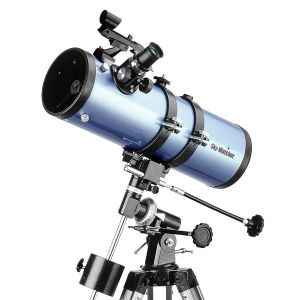

j'ai un petit souci, en tant que "très" nouveau : je devais recevoir le "Numéro du produit 4251 - SKYWATCHER 114/500mm EQ-1" référence de astroshop.de et à la place ils me proposent le " Numéro du produit 11266 - Omegon 114/900 EQ-1 - P" au même prix soit : 99 EUR.
Lien: http://www.astroshop.de/?c_id=542&p_id=11266
je souhaiterais avoir votre avis.

Voici celui que je lui/nous ai choisi pour cette fin d'année:
skywatcher 114/500 mm eq-1 http://www.astroshop.de/images/thb_300/004/251.jpg

Même diamètre avec 900mm de focale au lieu de 500mm, c'est mieux si tu veux avoir des grossissements plus important sur la lune par exemple: avec un oculaire de 10mm le 500 te donnes 500/10=50fois avec le 900mm tu auras 900/10=90fois. presque deux fois plus
Par contre, selon la "hauteur" de Toinou, il faudra peut être un petit marchepied pour accéder à l'oculaire qui se trouve un peu plus haut selon les objets que tu pointes ;)
Le 114/500 me fait très peur si le miroir n'est pas parabolique. Sur astroshop, c'est en général précisé et le sphérique est moins cher que le parabolique.
Oui, je me suis déjà brûlé aux focales courtes, qui nécessitent un matériel bien plus cher (qualité de miroir, d'oculaires), au même tarif un 114/900 est bien plus rassurant!
Pour la taille de Toinou, je ne pense pas que ce soit un problème, il suffit de ne pas sortir les rallonges du trépied, ce sera même trop bas!
