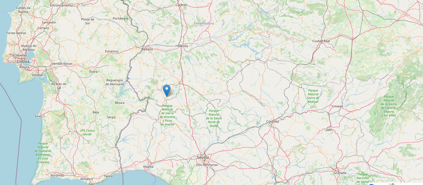

1/ Le lieu et site du remote
Lieu envisagé : Roboscope en Espagne - premier retour de leur part en ce jour
Environ 74% de nuits claires - zone totalement dépourvue de pollution lumineuse
Maintenance sur place - collimation possible régulièrement (quoi que je suis pas certain qu'elle bouge beaucoup)

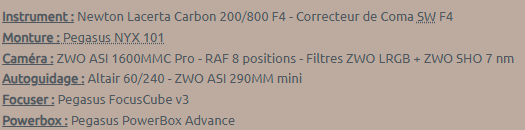

Setup actuel et qui pourrait être mis en Espagne serait le suivant (mon setup actuel)
A mon sens il s'agit d'un setup pouvant être totalement compatible avec le projet de remote :
- 200/800 sous un ciel dénué de PL ça peut faire un sacré puit de photon
- F3.8 avec le correcteur Maxfield x0.95
- Contraste important avec un tel instrument
- Focale compatible avec un très grand nombre d'objets sans avoir à l'augmenter ou la diminuer (focale de 760mm)
- Collimation à faire lors de l'installation, et je ne pense pas que par la suite elle soit à refaire régulièrement (à défaut, il peut y avoir une maintenance une fois tous les X mois à prévoir sur place par les hébergeurs)
- La gestion de la buée est effectuée par une résistance chauffante au niveau du miroir secondaire + bande chauffante au niveau de la lunette guide. Cela est géré automatiquement par la powerbox de pegasus Astro

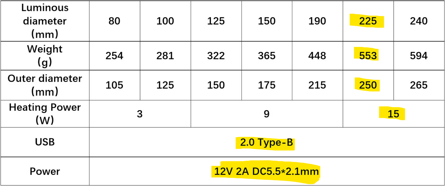

- Un écran à flat de type WandererAstro afin d'avoir la double fonctionnalité : bouchon + écran à flat pilotable à distance
https://www.wandererastro.com/en/h-col-132.html
A définir le type de fixation du système sur le Newton.

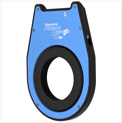

- Est-ce-qu'un rotateur est selon vous nécessaire ?
De ce type là https://www.univers-astro.fr/fr/accessoires-pour-cameras/1203-rotateur-falcon-m68-v2-pegasus-astro.html
Est-ce réellement un gain pour la suite ou pas forcément. D'autant plus que si j'investis un tel accessoire, déjà le budget est élevé et en plus il faudra refaire tous les réglages de backfocus + tilt possiblement.

Bien évidemment le site n'est pas dans un noir absolu, mais si je compare à ma campagne Strasbourgeoise, il n'y a pas photo.
Ma localisation :
Roboscope remote :
Il y a 1 heure, Ant-1 a dit :
Pour les nuits dégagés, c'est plutot autour de 50/60% en espagne. C'est pas le Sahara ou le Chili.
Concernant les nuits dégagées, même si c'est 55% ça fait 200 nuits par an contre à mon avis même pas 60 nuits sur mon secteur alsacien :p

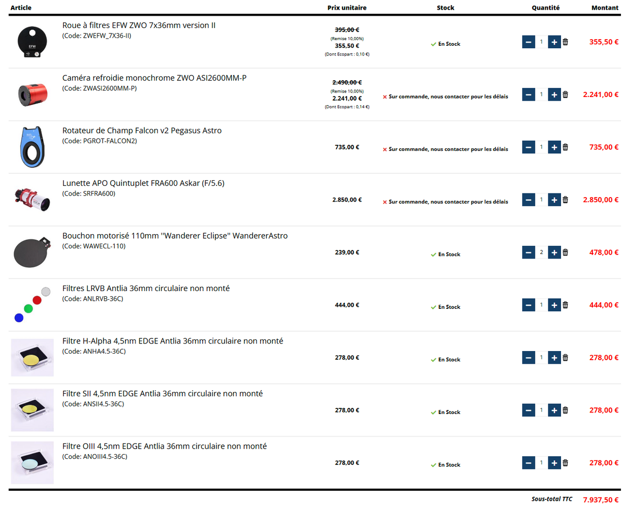

Pensez-vous qu'il serait mieux de remplacer le 200/800 par une ASKAR FRA 600 ?
Est ce que le système ASKAR FRA 600 + rotateur de champ pegasus astro + focuser pegasus astro v3 + filtres en 31mm non monté + ASI 1600 mmc pro serait un choix judicieux ?
Quels éléments modifierais vous sinon ?
Sinon si la caméra n'est pas adaptée, voici le système alors envisageable ?
Modifié par valdetahiti

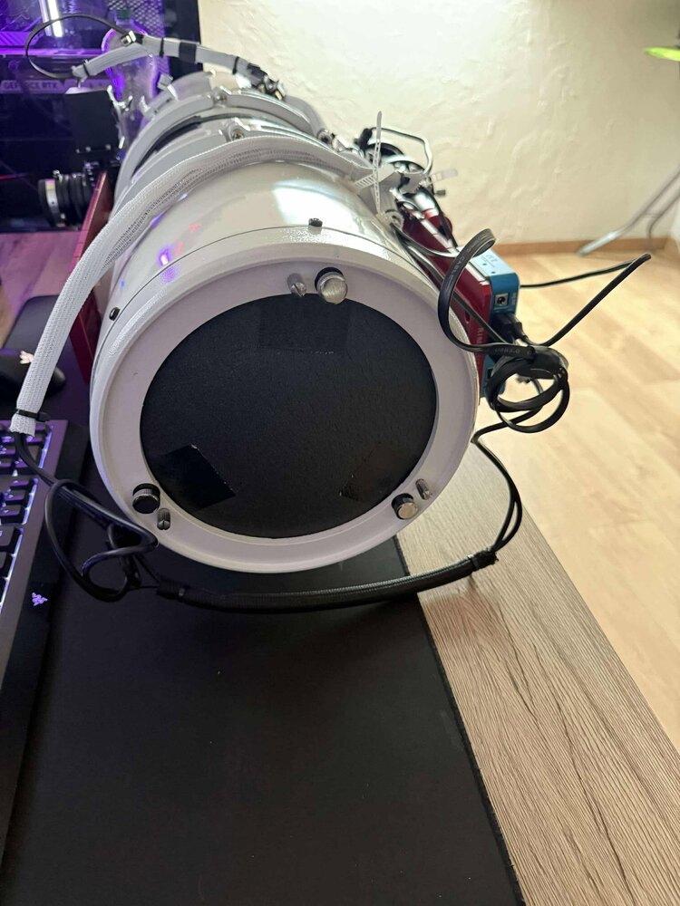

L'inquiétude principale que j'ai, n'est pas forcément dans la tenue de la collimation, mais j'ai constaté que les vis entourées en rouge avaient tendance à se desserrer relativement rapidement. Les autres plus grosses sont bien plus stables.
Cette question de tenue de l'optique dans le temps me semble être la seule crainte pour partir sur le Newton F4. Car au-delà de ça, cette option me permet de dépenser moins, d'avoir une focale qui me convienne et un rapport à F3.8. Sous un ciel en Espagne, cela s'avère être une belle machine.
il y a 9 minutes, valdetahiti a dit :
Les petites vis, ce sont les vis de collimation ou bien les vis de blocage ?
Il y a 2 heures, danielo a dit :
Ce sont les vis de blocages, les vis de collimation sont les plus grosses.
Ces petites vis se desserrent avec le temps, mais en même temps, le miroir semble rester maintenu avec l'appui des vis de collimation.
Il s'agirait très certainement de la contraction et dilatation du miroir primaire selon les conditions. Mais étant donné que ce ne sont que des vis de blocages, cela ne devrait pas avoir d'incidence selon moi. Les vis de réglages étant elles en contact.
