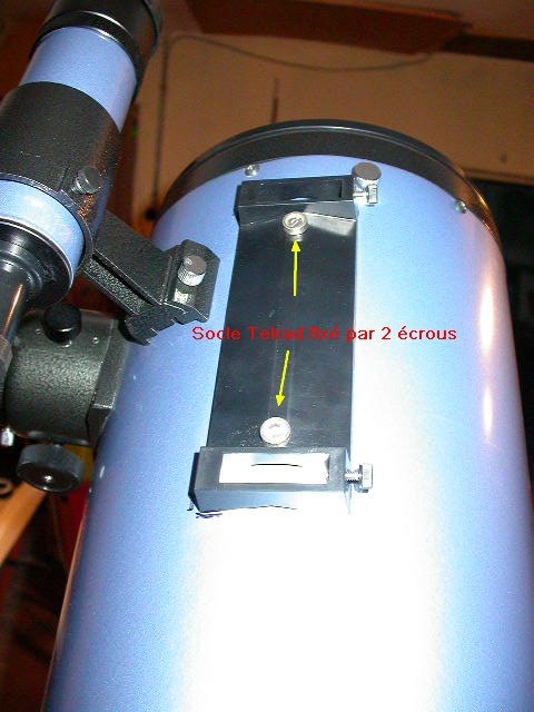

!! Ne pas utiliser l'autocollant double face prévu sur le socle du Telrad !!
Lors d'un séjour en Provence avec +-40° le jour la colle a "fondu" et le Telrad s'est retrouvé 20 cm plus bas sur le tube laissant une "disgracieuse trainée collante ...beurk !!:?:

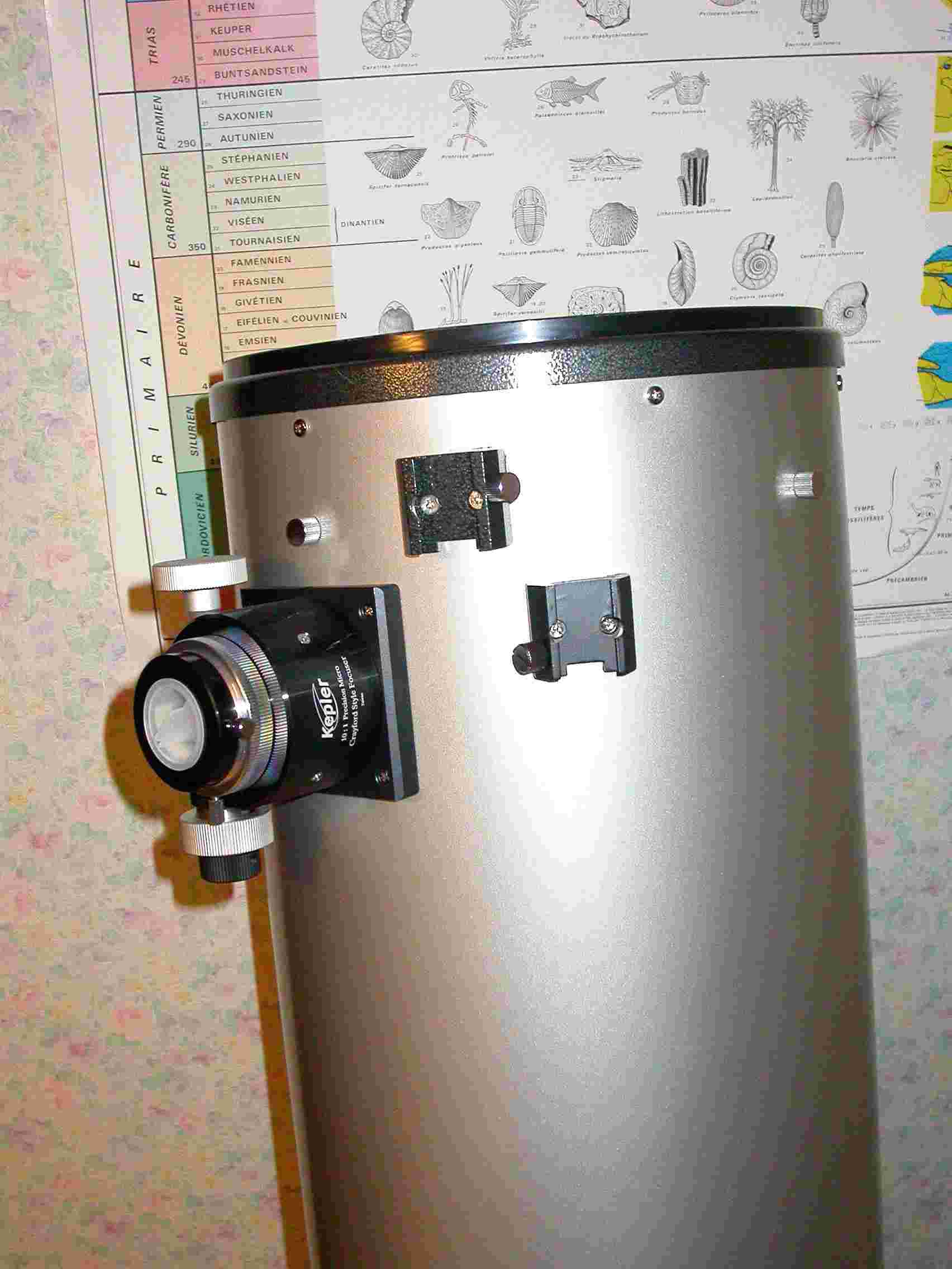

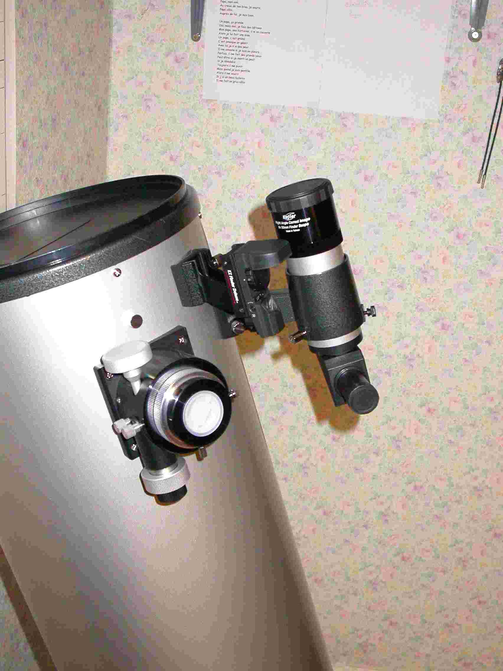

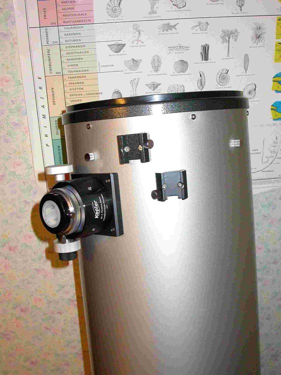

PS:J' ai fixé avec 2 écrous les embases sur mon T200 et mon T250 (Telrad et EZfinder II)
