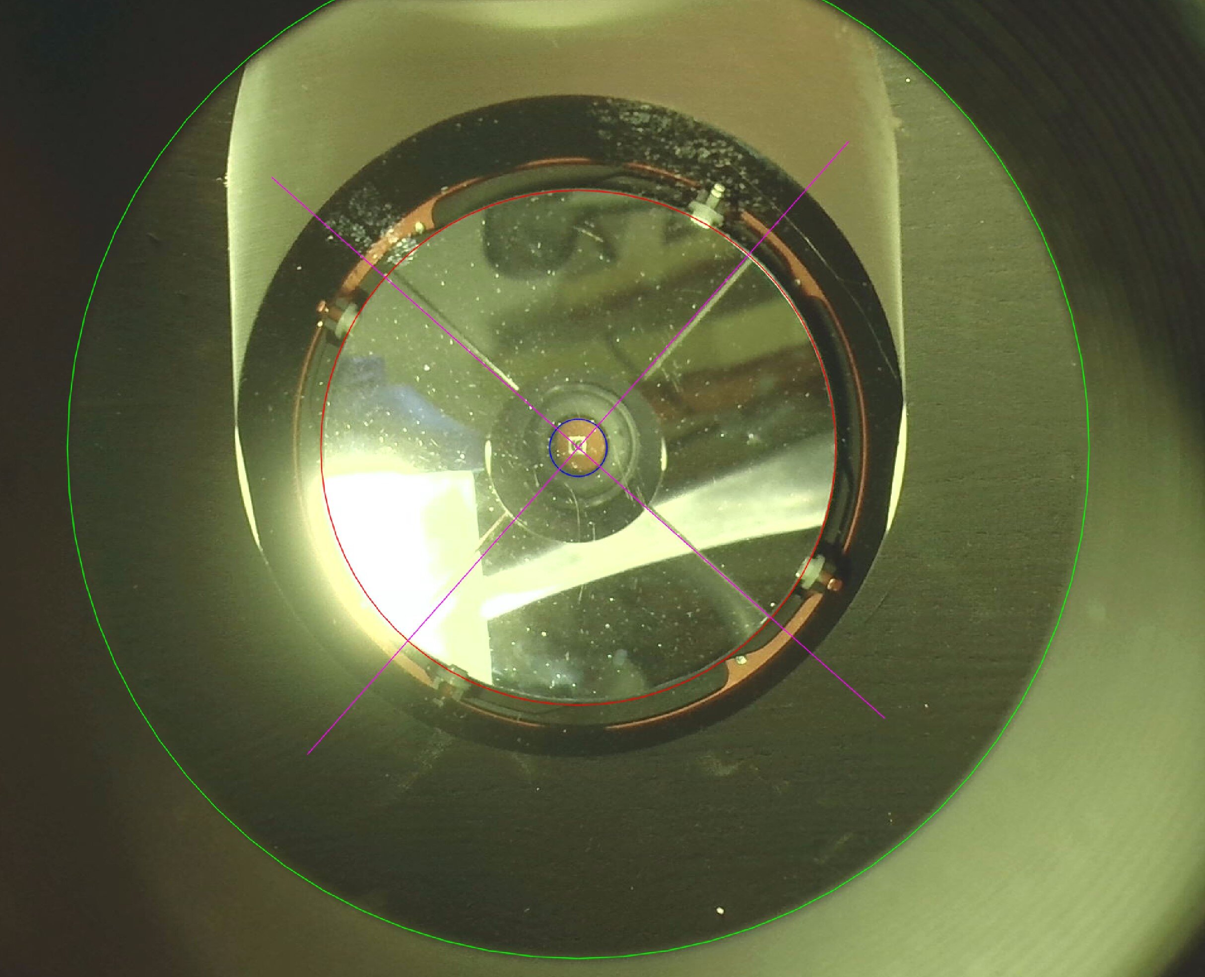

Et là suis-je mieux stp ?
Franchement c'est propre! Rien à voir avec avant 😉
On peut toujours faire mieux, mais étant maniaque je serais déjà très satisfait!
Maintenant il y a plus qu'à tester... Et là tu pourra juger de ton tilt avec ASTAP, puis de ton back focus.

  Le 23/12/2024 à 14:00, roza a dit :
Voir davantage
c'est presque parfait, tu pourrais peaufiner le champ de pleine lumière mais bon, non, les flat corrigeront ;) (sinon il faut re-dévisser le secondaire).
trouve toi un masque de tri bahtinov pour la collim sur etoile (ce qui te permettra de régler la collimation vraiment sur l'optique et pas seulement sur la mécanique) et là tu sera nickel juste avant la prise de vue ;)
et si tu as à peine de tilt il y a des chances que le reglage au tri bahtinov le corrige.

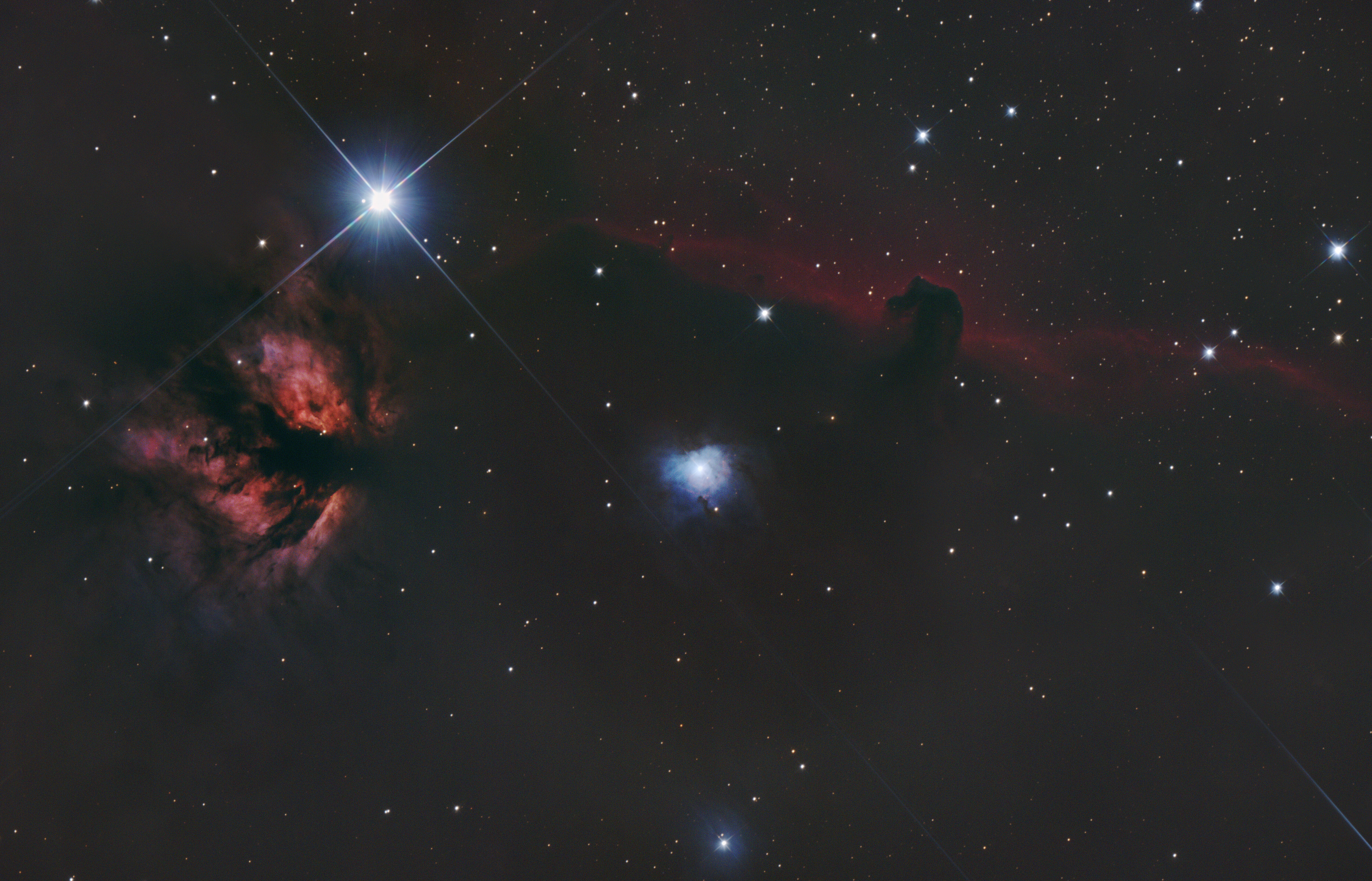

Bonsoir à tous,
Enfin une nuit claire dans l'Oise (mais cela ne va pas durer). J'ai donc sorti le newton ce soir pour effectuer de nouveaux test et voir s'il y a du mieux par rapport aux images précédentes. Cela me semble bien être le cas. Dans les coins de l'image mes étoiles sont à peu près rondes. Reste qu'il y a encore quelque chose qui ne va pas, mais je ne sais pas exactement comment le définir. Je compte donc sur vous tous pour me suggérer des points d'amélioration. J'imagine que même si ma collimation est meilleure elle est en core très loin d'être ^parfaite. Je toruve qu'il y a un problème sur les aigrettes. J'ai hâte de lire vos observations. Je mets ci-dessous une copie d'écran d'une brute ainsi que le fichier fit.
2024-12-26_18-55-12__-9.80_300.00s_0000.fitsFetching info...
Les aigrettes qui bavent sur un Newton comma ça ont quelques causes:
-le PO rentre dans le chemin optique. Souvent on a plus de problèmes d'un côté du champ que l'autre (difficile ici à voir sur une seule image et peu d'étoiles très lumineuses).
-les pattes de sécurité pour le miroir. Rien à voir, il faut faire un masque annulaire pour rendre l'ouverture circulaire sans intrusions (quitte à rallonger le rapport f/D légèrement) si on veut des étoiles lumineuses propres.
-des vis qui font intrusion (parfois sur la silhouette dui secondaire).
Faudrait défocaliser une image d'une étoile assez loin pour voir les intrusions (en rentrant le PO, pour voir éventuellement si le PO commence à faire intrusion).

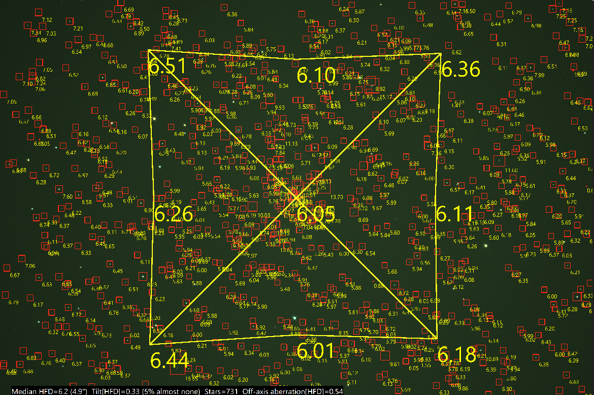

  Le 26/12/2024 à 18:13, roza a dit :
Bonsoir à tous,
2024-12-26_18-55-12__-9.80_300.00s_0000.fits 49.77 Mo · 0 downloads
Voir davantage
Tu vois que tu n'as plus de tilt 😉Le Back-Focus est assez bon (Off-axis aberration).
Ci-dessus, l'outil HFD.
L'HFD montre que tu as du drift (défaut de rondeur dans le même axe). Tu fais de l'autoguidage?
Pour 300s de mon côté, je me plaindrais pas 😁
En tout cas, c'est un excellent départ. La collimation est excellente. Tenter de faire mieux serait inutile... Maintenant c'est le suivi qu'il faut améliorer.
Pour tes aigrettes c'est normal. L'image que tu as fait pour nous montrer ta collimation à l'Ocal, nous montre que tu reflètes plus que le miroir primaire (par exemple les écrous utilisés pour tes griffes). Il te faut un masque de chanfrein. J'ai fait çà sur mon Newton, le résultat est carrément mieux.
Mais surtout le plus gros pic parasite est à mi-chemin entre 2 aigrettes. Vu la géométrie, çà semble correspondre au tube de ton focuser qui dépasserai?
A toi de voir: quand tu fais le focus sur les étoiles, est-ce que ton focuser dépasse?

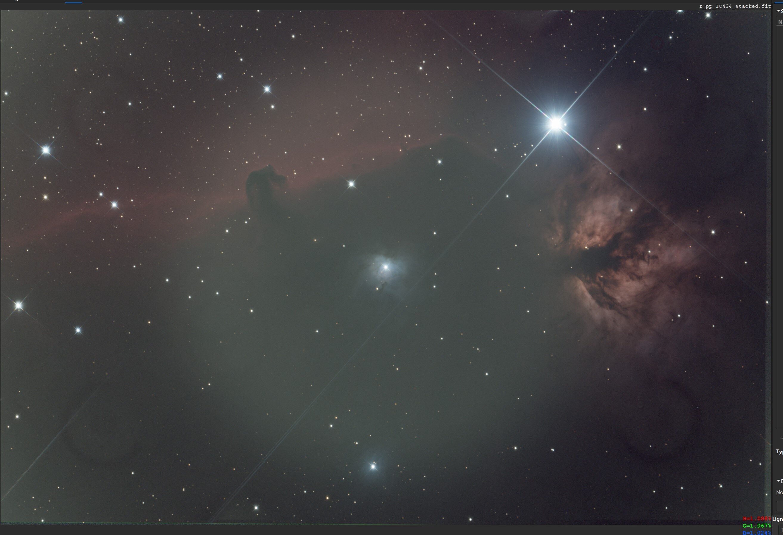

Comme SIXELA tu attires mon attention sur une relation de cause à effet entre le focuseur et l'allure des aigrettes. Qu'entends tu exactement par est-ce que ton focuseur dépasse ?
Ci-dessous une image qui résulte de 8 brutes avec une grosse étoile pour SIXELA.

Que l’extrémité à l’intérieur du tube rentre dans le tube tellement loin qu’elle forme une obstruction dans les faisceaux lumineux. Le tube PO ou même parfois le correcteur de coma.
Soit on raccourcit le tube, soit on rapproche le capteur du PO (s’il y a une rallonge l’enlever pour qu’on doive sortir le PO presque entièrement pour la mise au point), soit on rapproche le primaire du secondaire pour sortir le foyer plus loin du tube.
La dernière solution a un coût, elle réduit la taille du champ pleinement illuminé. Si c’est le correcteur de coma qui fait intrusion c’est la seule solution (sans changer de correcteur de coma).
Tu vois sur ton image l’effet des pattes de sécurité mais aussi des aigrettes parasites à environ 45° de celles de l’araignée.

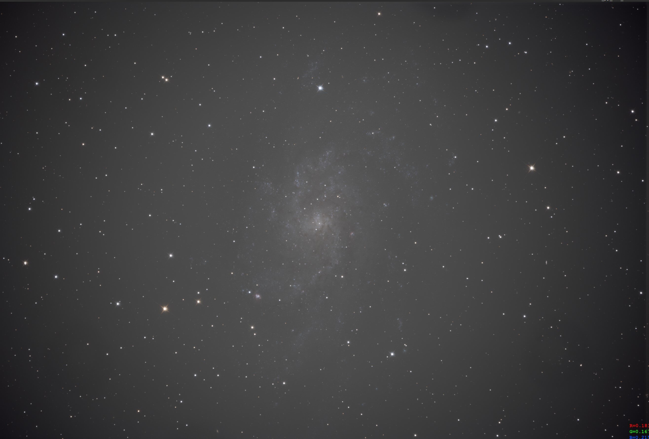

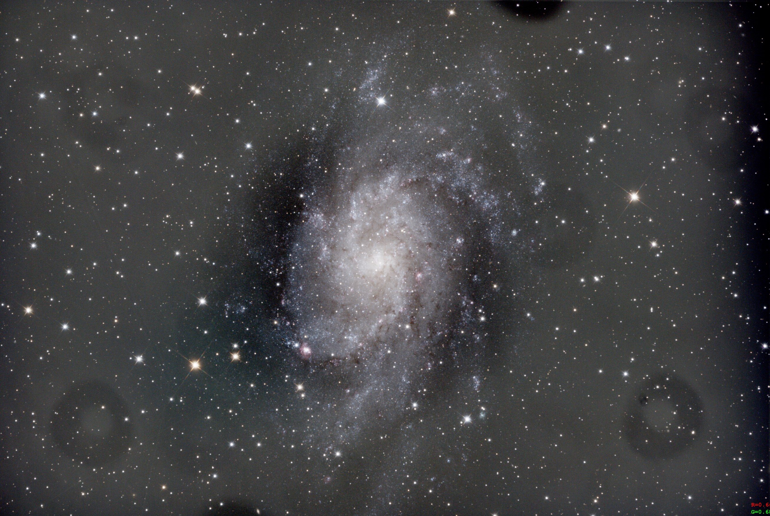

J'ai un problème de toute autre nature. Mon image stackée (avec darks et flats) est constellée de donuts qui me semblent assez différents de ceux qui habituellement correspondent à des poussières sur le hublot de la caméra et que les flats éliminent sans difficultés. Ici mes flats sont inopérents .
J'ai
Problème de flats.
Les darks doivent être prises avec même gain et temps d'exposition.
Les bias avec le même gain et le temps d'exposition le plus petit possible.
Les flats doivent avoir le même focus, le même gain, et tu joues sur le temps d'exposition pour avoir un histogramme avec le pic au 2/3.
Si tu utilises un APN et pas une caméra, il faut s'assurer d'avoir aussi la même ouverture.
Le même focus, c'est pas évident. C'est pour ça que c'est plus efficace de le faire directement après ta séquence de lights, sans toucher le telescope ou le focuser, en arrêtant le suivi.
Le problème peut aussi venir de la méthode pour avoir une lumière uniforme. Ex: le faire avec un écran, car la luminosité des pixels de la dalle varie en fonction de l'angle de vision.

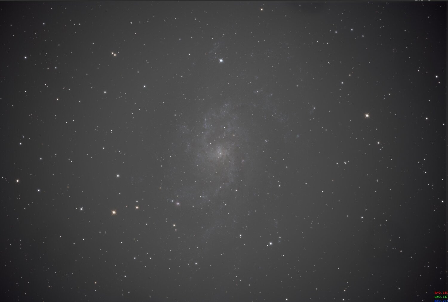

Bonjour Wan186,

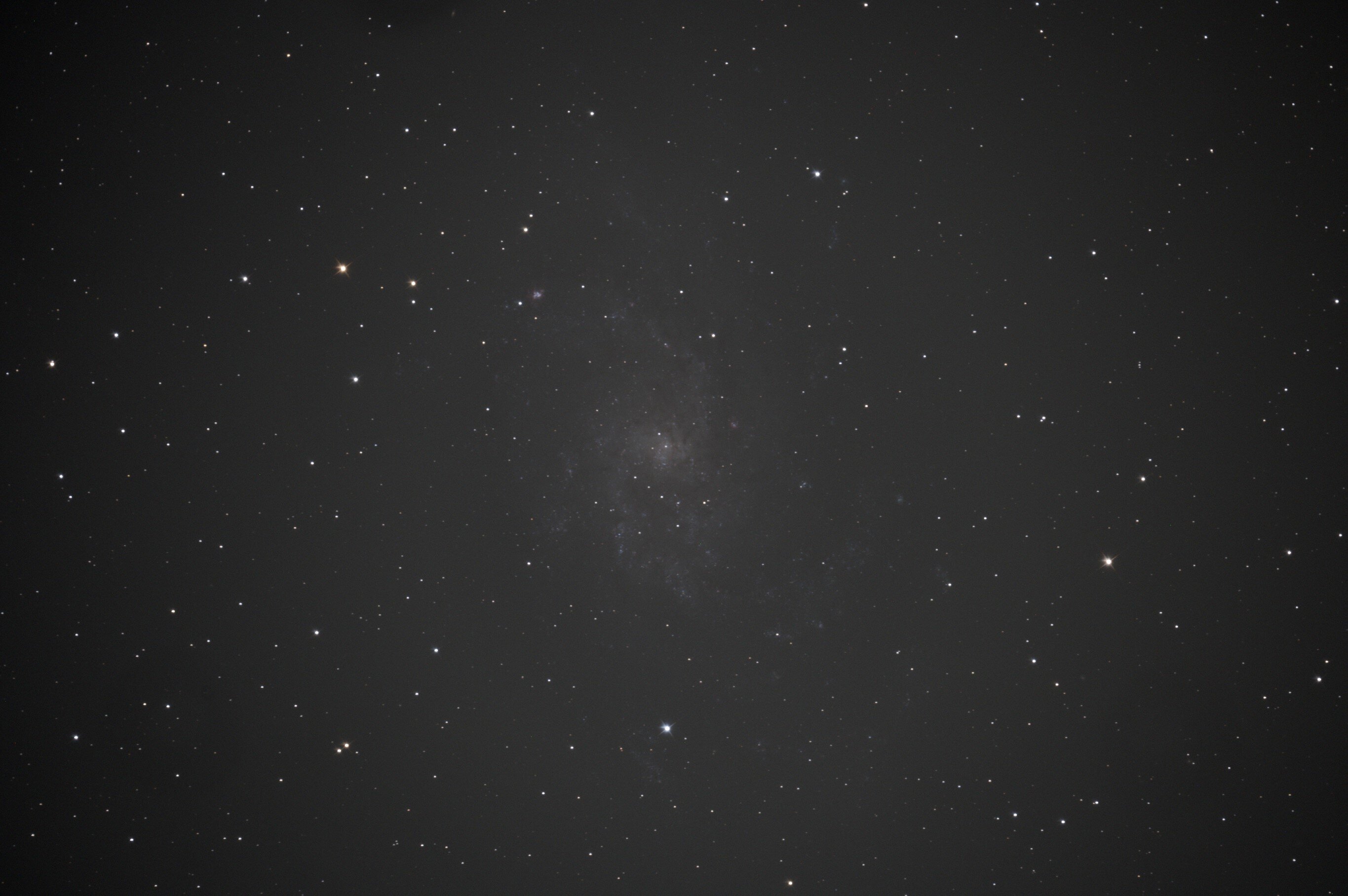

En fait je sais faire des DOFS et là effectivement il y a un problème avec mes flats. Je n'ai pas encore d'écran pour un diamètre de 250 mm et j'ai donc essayé de faire mes flats avec l'écran de 150 mm de ma lulu : ça ne peut pas fonctionner.
Mais j'ai choisi un mauvais exemple pour illustrer mon problème. Je remets donc ci-dessous 2 images stackées sans dofs de M33, la seconde après extraction du gradient. Je trouve qu'il y a quelque chose qui cloche par rapport à ce que j'obtiens d'habitude avec ma lunette. Il y a comme un voile blanc sur mes images et certaines trés sombres au centre et sur le pourtour.

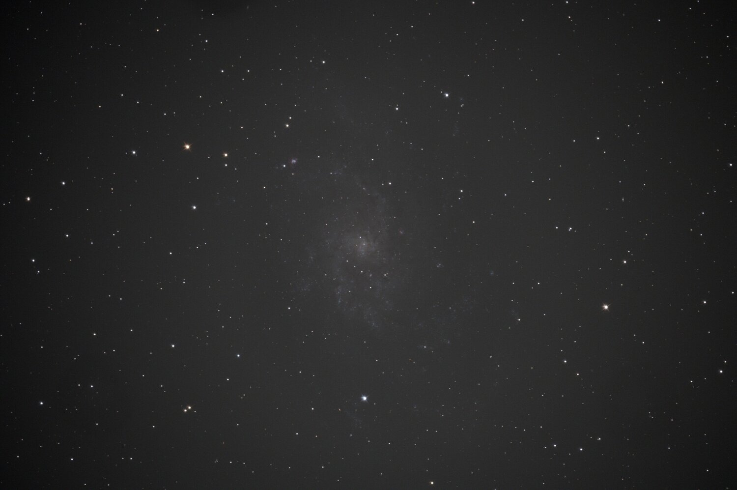

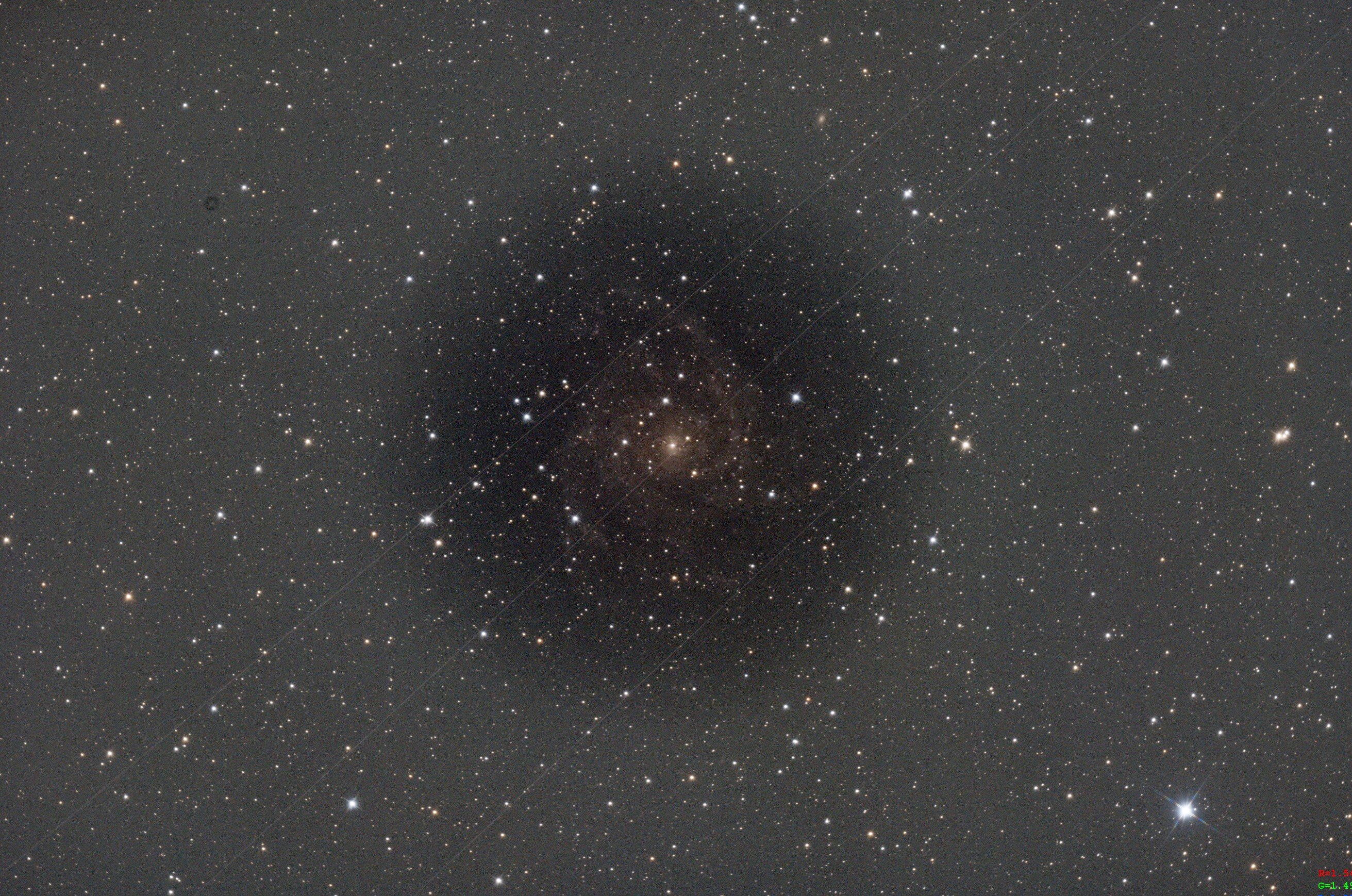

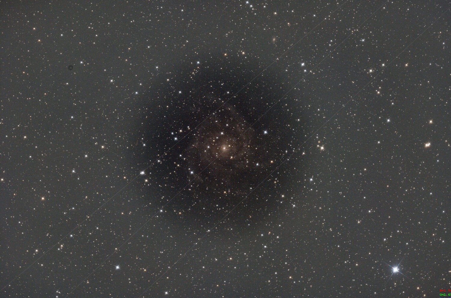

Autre exemple avec IC342. Je post ci-dessous une brute ainsi qu'une copie d'écran de 4 brutes stackées (sans dofs) après extraction du gradient. Avec ma lunette je n'ai jamais eu des images comme celle-là avec le centre qui est à peu près correcte et un voile blanc tout autour. Dans ces concditions le traitement est quasi impossible. Je ne comprends pas à quoi cela peut être dû. Un miroir de mauvaise qualité ?  Qu'en pensez-vous ?
2024-12-27_18-48-08__-9.80_300.00s_0000.fitsFetching info...
  Le 27/12/2024 à 20:01, sixela a dit :
Non, ce sont tout simplement de mauvais flats.
Voir davantage

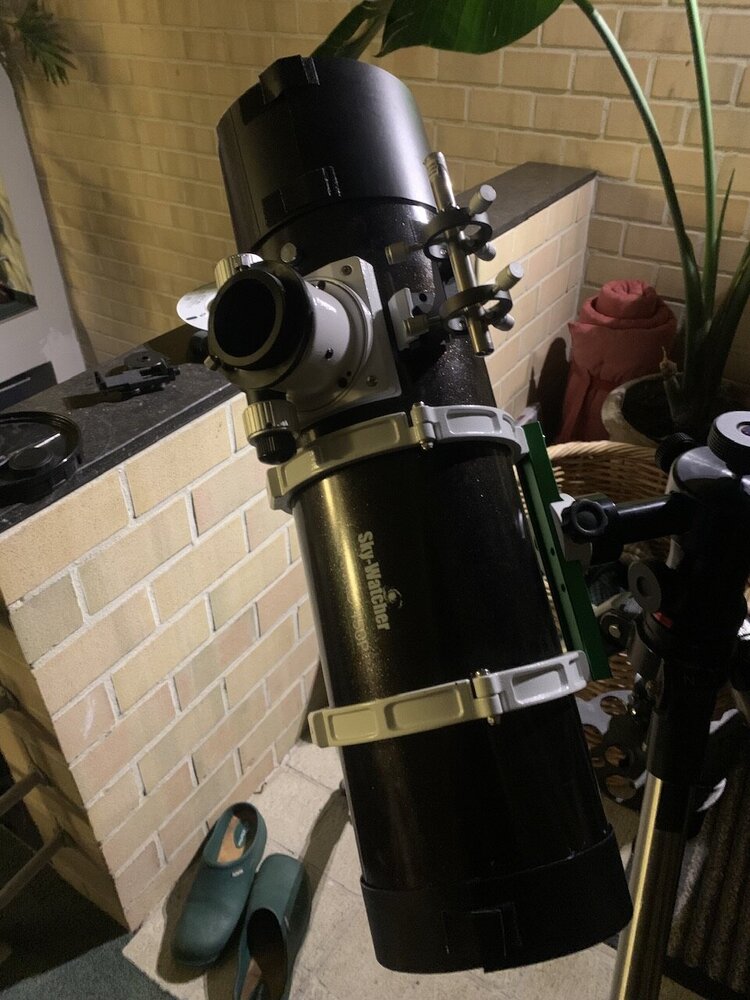

Non. Je n'ai pas fait de flats sur ces images. Je viens de ranger mon matériel et de me rendre compte que le problème vient du correcteur de comas dont chaque lentille est couverte de buée. Et je ne vois pas comment il est possible de "réchauffer" un correcteur de comas avec une résistance chauffante. Un nouveau problème auquel je n'avais pas pensé avec un newton.
Le porte oculaire est souvent trop près de l'ouverture du tube, ce qui expose la lentille du correcteur de coma à pas mal de ciel (par l'avant du télescope, par le côté opposé au PO) et cause alors un refroidissement intempestif par radiation vers le ciel. Le tube gagne donc à être rallongé.
À noter: bafflage à l'arrière aussi (je l'utilise le jour pour l'observation solaire et le chanfrein se fait parfois illuminer par l'arrière du télescope) et sur le PO (pour éviter de la lumière qui rentre par la fente entre le tube du PO et le PO).
Modifié par sixela
