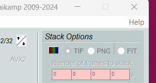

Autostakkert sort ce que tu lui demandes, TIF,PNG ou FIT

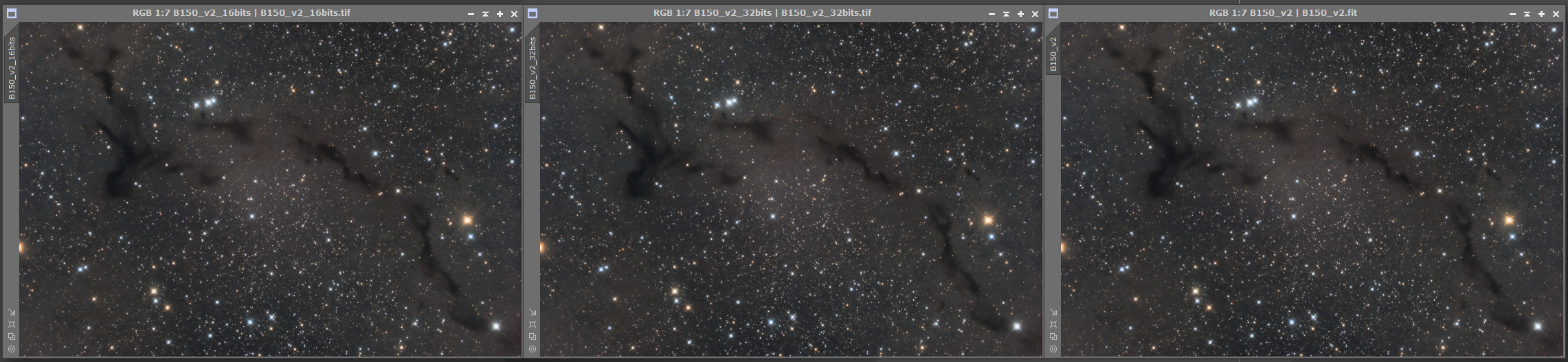

Suivant le logiciel avec lequel tu ouvres l'image, il peut y avoir cette différence visuelle. Ici c'est dans Affinity Photo avec la fit 32 bits qui est très claire et une tif 16 bits qui est "normale".
Mais je n'ai aucune différence visuelle si je les ouvre dans Pixinsight (tif 16 et 32 bits puis fit 32 bits).
