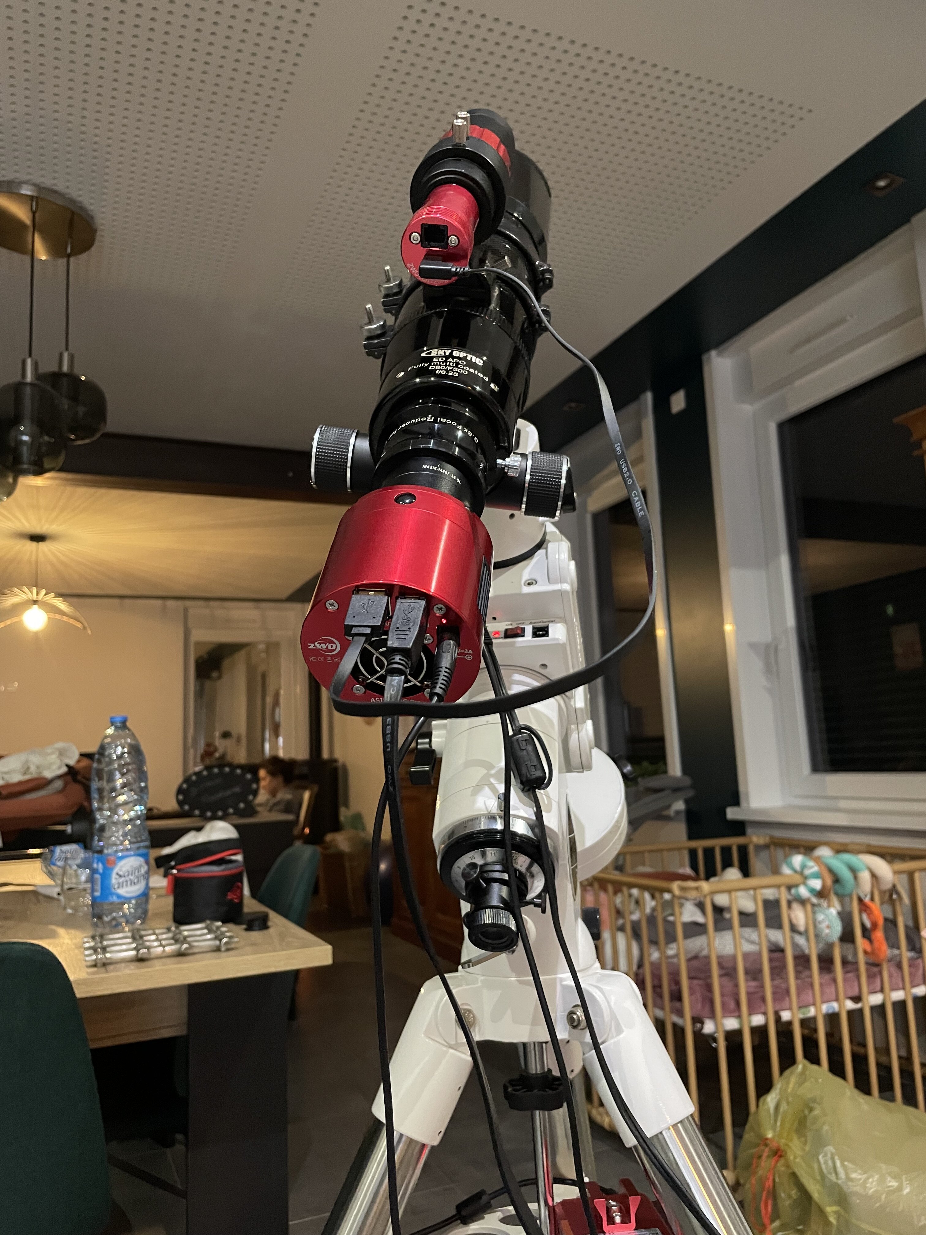

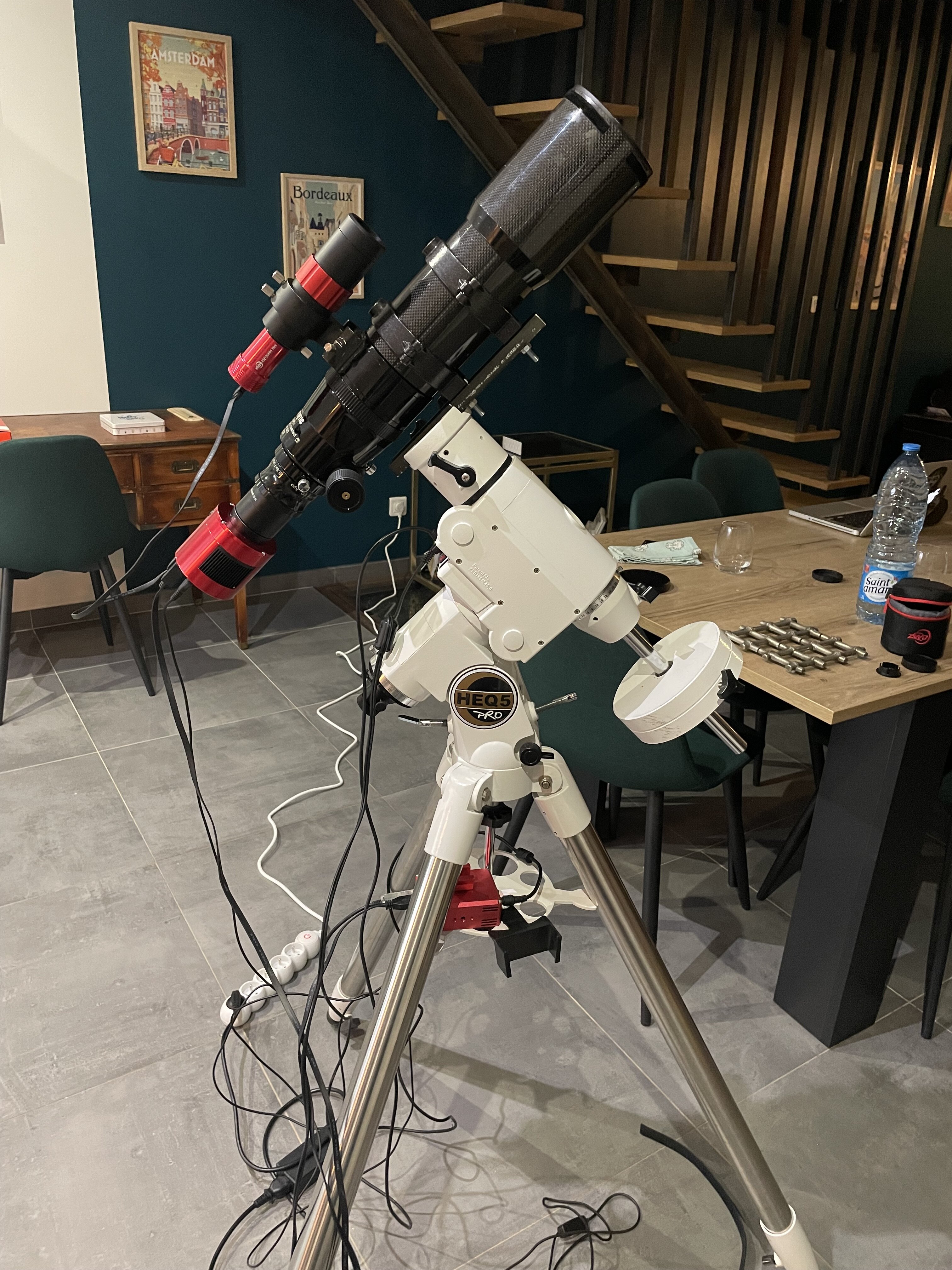

possesseur d’une HEQ5 ancienne génération, je m’interroge au placement de l’Asiair pro sur mon setup.
dans l’idéal, sans rachat supplémentaire qui coûte un smic(la monture et les 30 ans de ma femme n’ont pas aidé 😅 et Noël approche) , en sachant que j’ai en ma possession du ruban scratch et des colson en ma possession
une idée pour avoir le moins de flexion possible sur le setup ?
merci à vous !

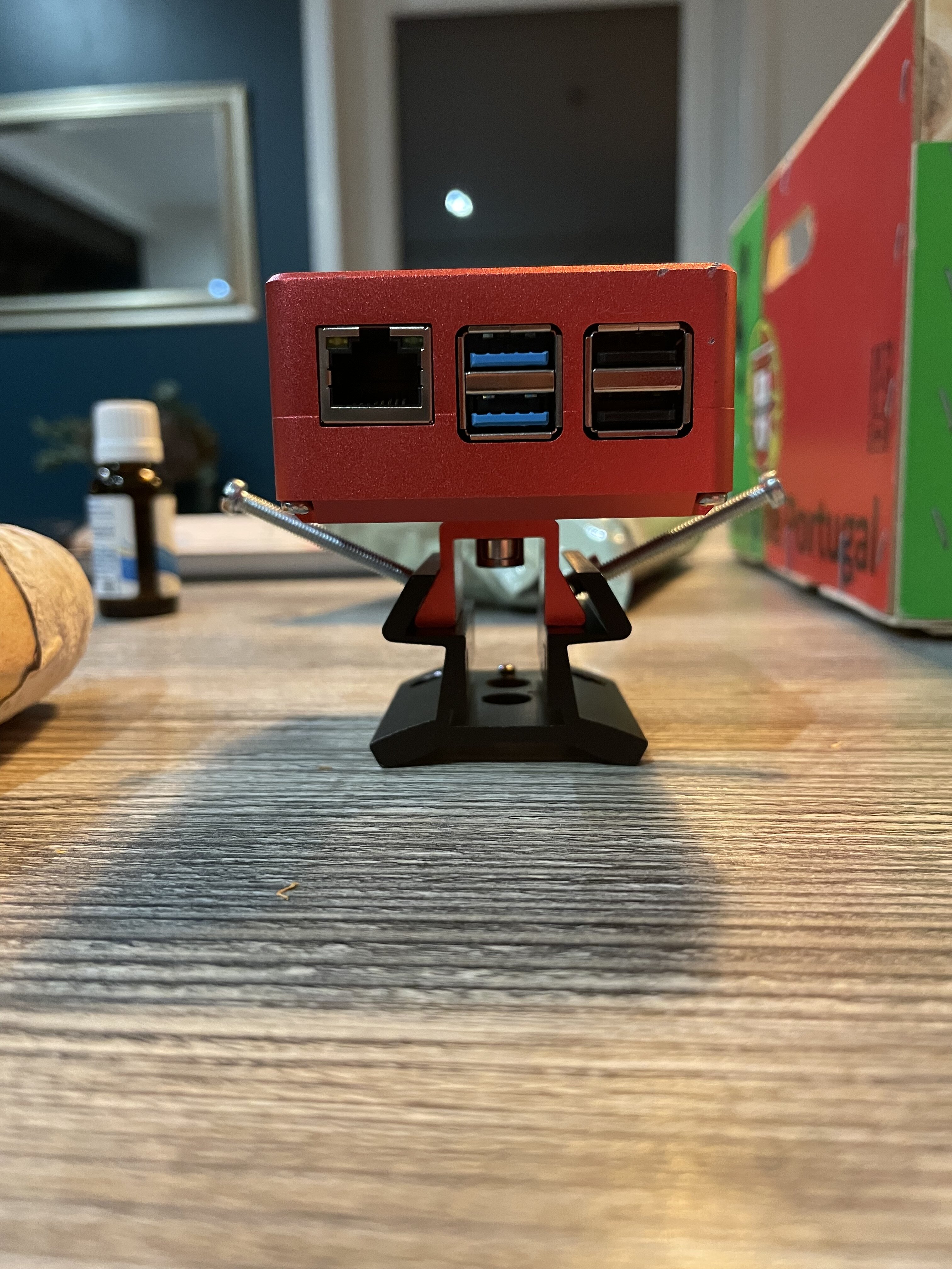

j’ai retrouvé une embase de chercheur inutile
Plus qu’à fixer ça sur le tube

Perso mon asiair est sur le tube (80 ED) avec une bande de scratch autocollant sur l'asiair et une autre sur le tube (l'asiair rentre pile poil entre les deux colliers de fixation de la lunette sur la queue d'aronde). Et ça ne bronche pas. A la limite pour sécuriser: un collier à scratch autour...
l’embase où il y a la lunette guide est dejà collé sur le tube (achat d’occasion)
J’hésite à faire pareil sur la seconde embase
Tu visses ton embase sur un des anneaux. Il faut se débrouiller pour que ça ne tourne pas.
Si ça ne passe pas tu tournes la lulu de quelques degrés dans les anneaux, ce n'est pas très esthétique mais bon.
