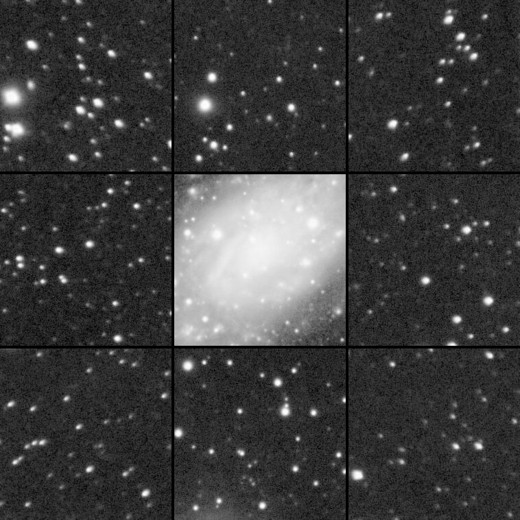

Côté backfocus c'est pas encore tout à fait ça, idem niveau tilt !

Je suis pas sur de voir du tilt ici. Ca pourrait etre un backfocus a corriger un peu, ou simplement la lunette qui est au max. Ca reste une petite lunete ED, tu n'aura jamais des etoiles parfaites dessus, sinon on acheterait pas des lunettes a 3-4000 euros...

Ok, c'est logique.
En effet sur les dernières itérations, les étoiles des coins ont tendance à changer de sens de déformation.

Mais comme Blacksky a vue e changant le backfocus il y a un point ou la deformation change de sens sans disparaitre. Il est alors au mieux de ce que peut faire la lunette.
