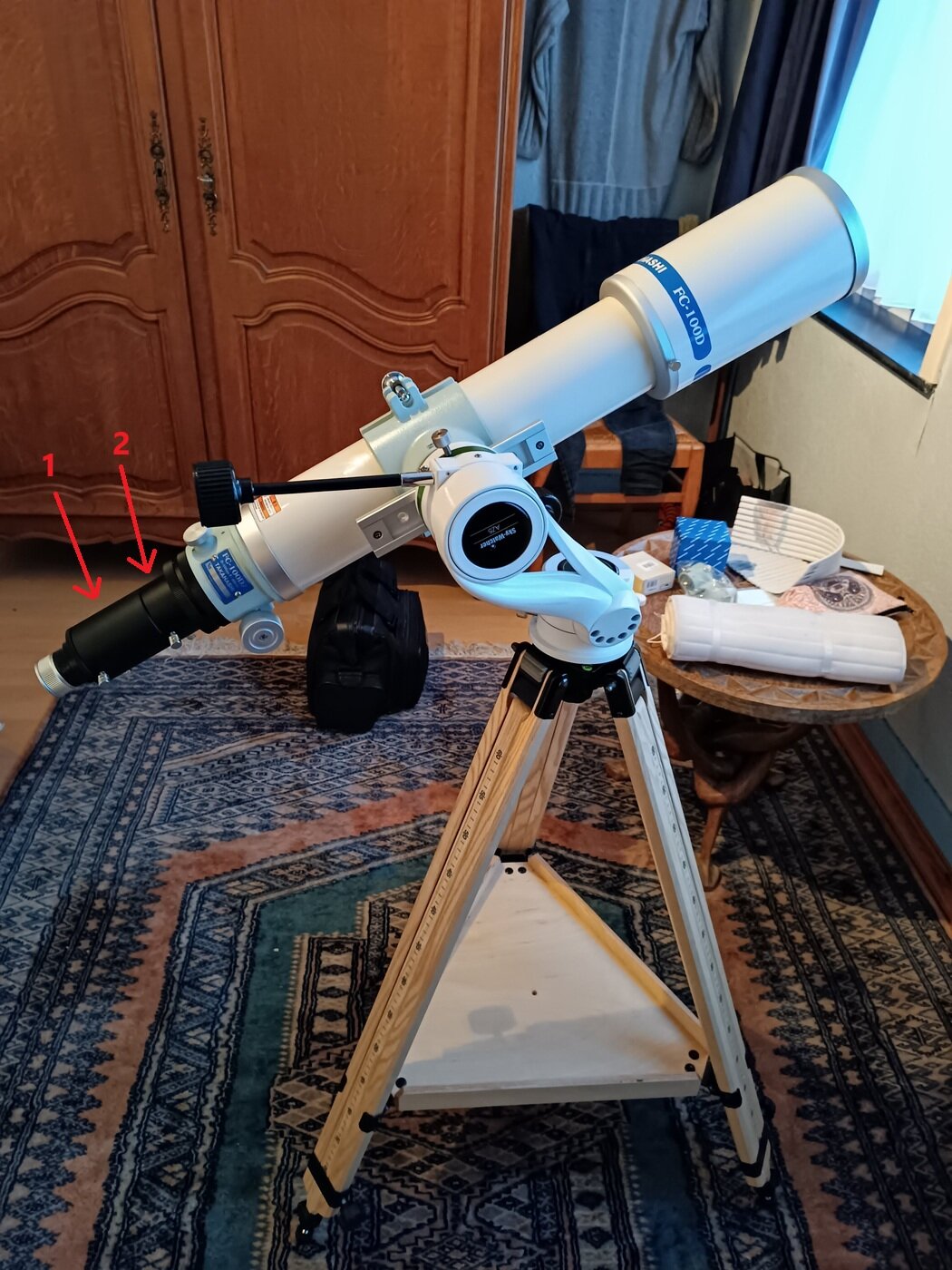

J' ai l' intention d'utiliser ma lunette avec le RC à prisme Taka en 31,5mm, que j' ai commandé et reçu avec mon réfracteur.
Sur la photo ci-dessous : je devine qu'il s'agit du montage complet si on souhaite observer avec un oculaire en 1,25" sans renvoi coudé
Si je souhaite utiliser mon renvoi coudé en 1, 25", je comprend que je dois ôter le tube Extension L , photo montage ci-dessous.

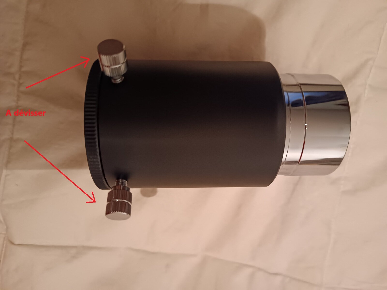

Mon problème : pas moyen de dévisser la bague ( nommée " Sleeve") de cette extension...je n' ose pas forcer le filetage...
Ou ai je raté quelque chose?...
Photo ci-jointe ci-dessous, merci d'avance pour vos éclaircissements.

Sur mon tube allonge (ta dernière photo juste au dessus) je n'ai pas cette bague dont tu parles 🤔. Si tu veux mettre ton RC en 31.75mm, comme l'indique ta deuxième photo ci dessus, tu n'as pas besoin de dévisser la bague "sleeve', tu as juste besoin de retirer le tube allonge (le 1 sur la photo ci dessous), mettre un adaptateur 50.8mm vers 31.75mm, et le mettre dans ton PO (le 2 sur la photo ci dessous). Le tube allonge (le 1 sur la photo ci dessous), sert par exemple si tu veux utiliser un oculaire sans RC, pour pouvoir faire la mise au point comme tu l'as dis, tu n'en as donc pas besoin normalement ;)

Astro-N5 t'a tout dit, pour ta bague sleeve je ne comprends pas : il suffit de dévisser les deux vis et la bague s'enlève. Elle n'est pas filetée elle est bloquée par deux vis qui viennent au contact dans une gorge. Ou alors je comprends mal le problème.
à l’instant, EboO a dit :
Exact, je viens de vérifier, la bague "sleeve" dont tu parles @Lune cendrée je l'ai mais à part en fait car je l'avais enlevé tout simplement, elle s'enlève en dévissant les deux petites vis :
IMG_20241221_165613.jpg.4fed1aeb4af196609f0d51cce2dcfb76.thumb.jpg.d93fd31bdc131933510336006471ba7b.jpg
Ouf ça y est !!!  😄
J' avais bien dévissé les 2 vis , mais sans doute pas assez insisté pour tourner!!...un peu de stress sans doute de peur d'endommager ce beau matos!...
Un tout grand merci à tous pour vos réponses!!....
