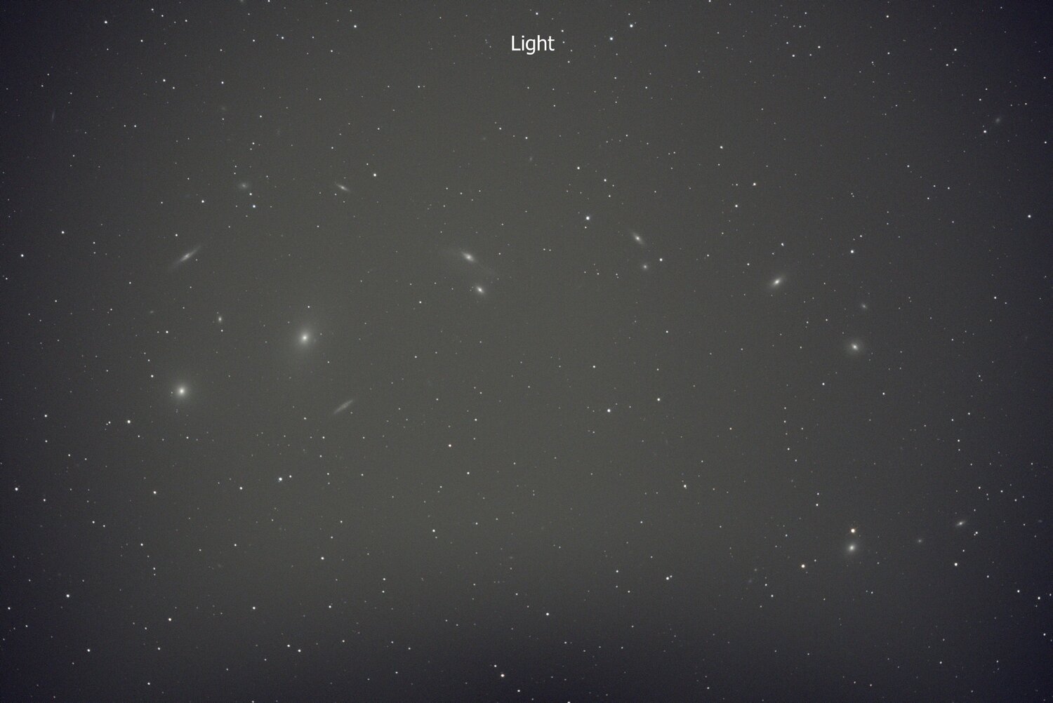

Il est certain que des flats seraient très utile sur cette image. Il y a un vignetage significatif et des donuts assez proéminents.

Il ne faut pas dire ça: des flats sans darks ni bias ne marchent pas!
Nico, je suis d'accord que avec bias et dark ca marche mieux, mes les miens fonctionnent pas, mes master bias sont beaucoup plus lumineux que mes dark, et donc je ne les utilise plus (je suis sur DSS).
Presque toutes les photos que je sors ici sont sans bias et sans dark, mais avec flat et ca marche bien.
il y a 4 minutes, Ant-1 a dit :

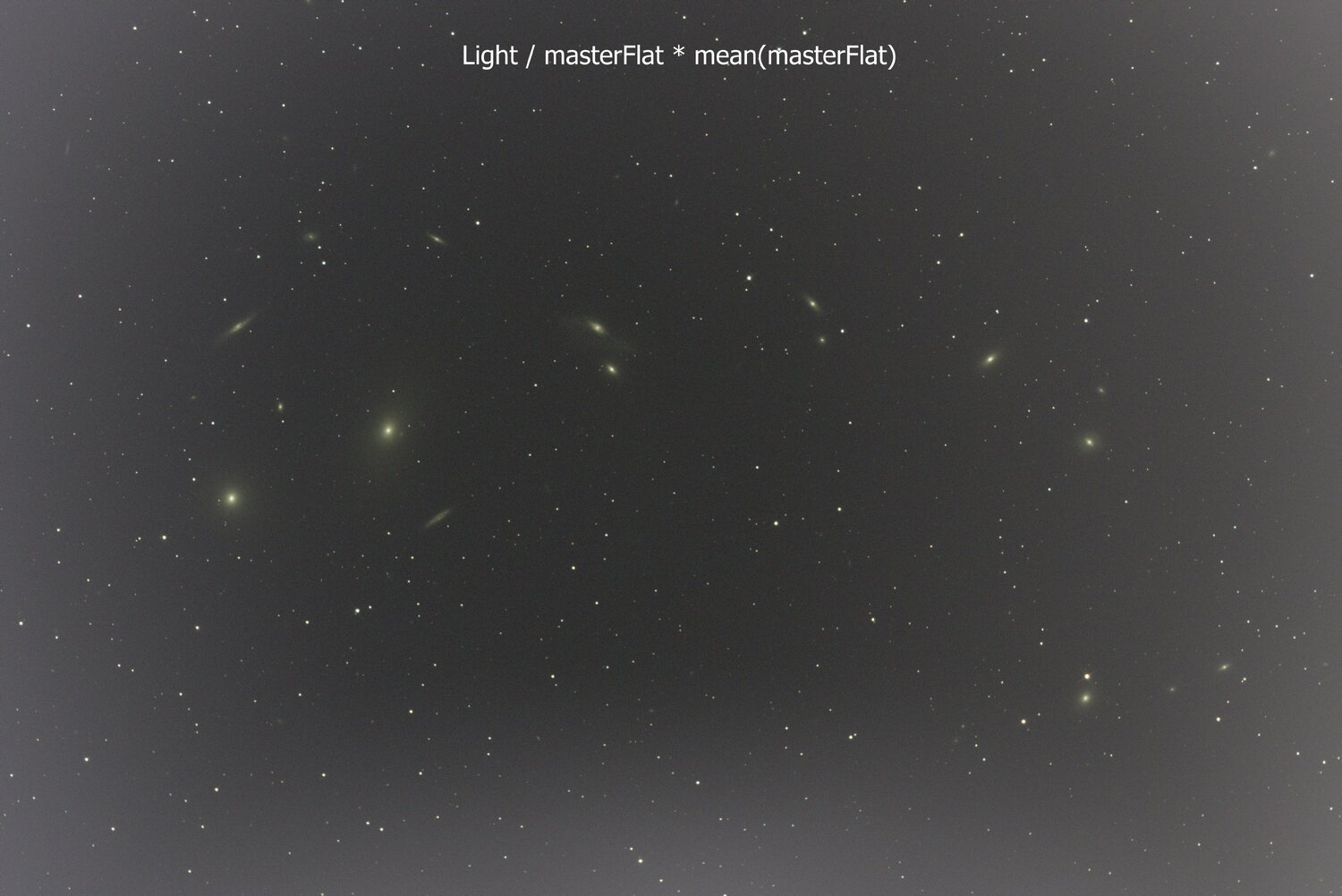

Voilà à quoi ressemble une image corrigée avec juste des flats:
Cela fonctionne peut être dans ton cas mais c'est un cas particulier (dû à un offset très faible) et il ne faut vraiment pas le conseiller.
