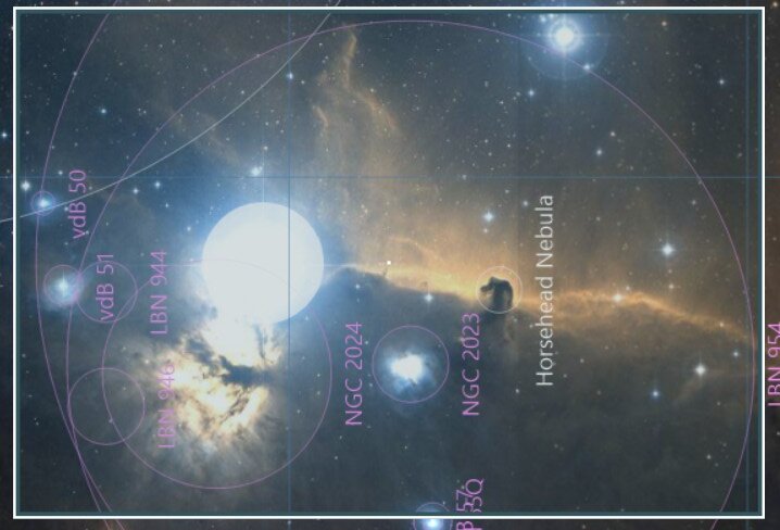

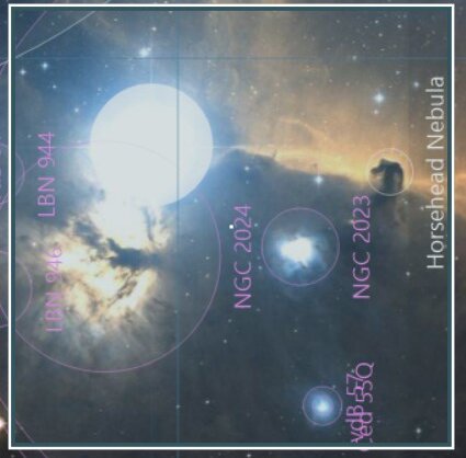

En ayant regardé les paramètres ici: https://astronomy.tools/calculators/ccd_filter_size  cela me dit que c'est ok.
Pouvez vous me confirmer que ça passe?

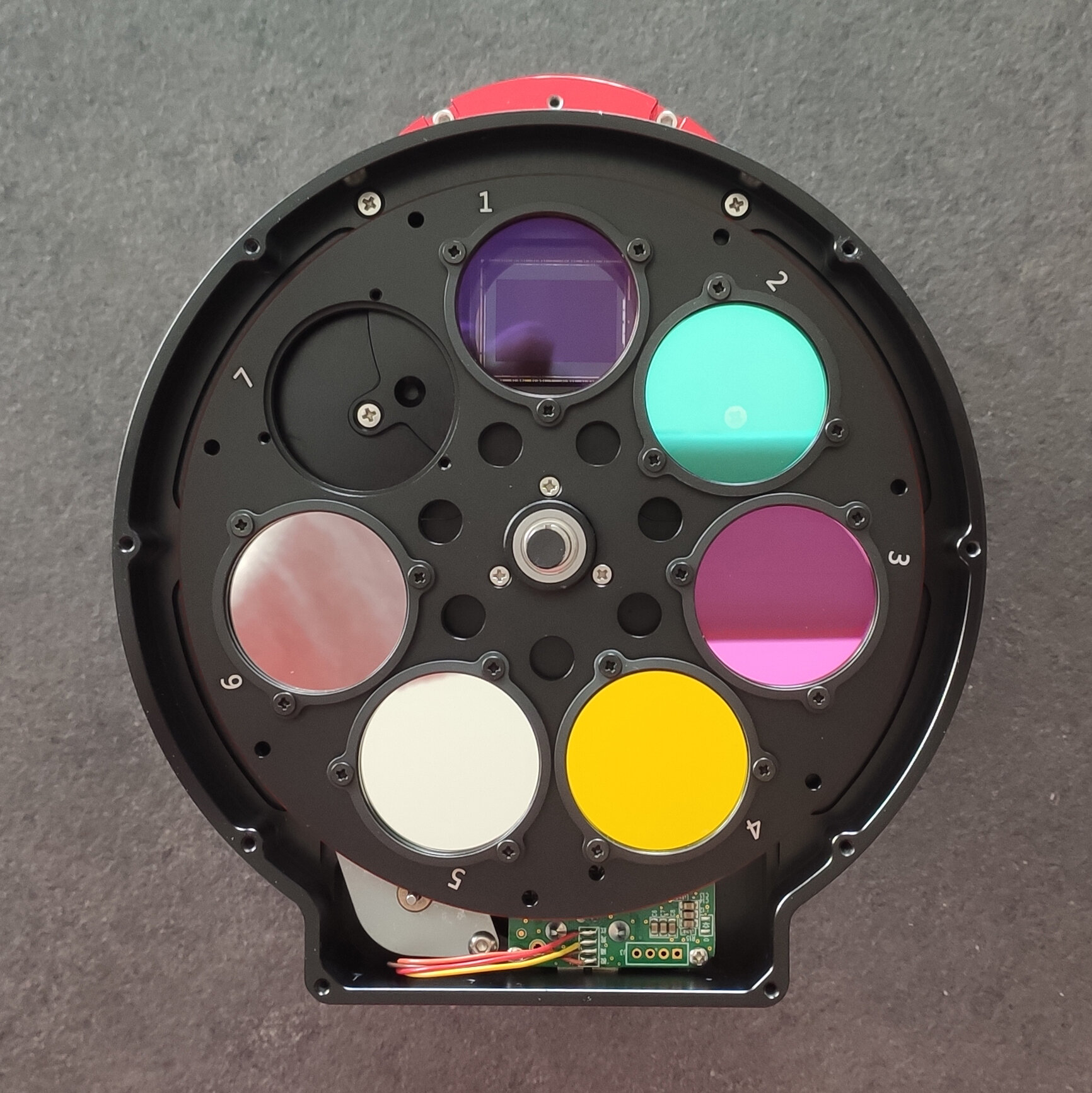

Il faut rapprocher les filtres au plus près du capteur il y a donc des chances qu'une adaptation caméra/RAF avec des bagues soit contreproductive en plus du diamètre utile un poil juste. Bien vérifier les possibilités de montages de ta RAF sur une caméra Player One..
Modifié par krotdebouk
Avec des 36mm non monté ça devrait aller.
Question complémentaire: comment "monter" des filtres non montés sur une RAF ? Jamais utilisé ces non montés.
il y a 1 minute, rmor51 a dit :
J'ai des 31,75 vissé
il y a 53 minutes, rmor51 a dit :
Mon ex RAF ZWO en attente du OIII
il y a 20 minutes, rmor51 a dit :
Il faut prévoir les bagues de fixation en plus des filtres je suppose.
Chez ZWO c'est fourni avec la RAF, idem pour Player One. Je ne sais pas pour les autres marques mais je pense que c'est pareil.
La camera que du veux acheter est une 294mm, elle ne fait que 1.5mm de plus que ta 1600mm, je ne vois pas de raison de changer de filtre !
Sauf si tu constate un vignetage deja sur ta 1600. mais 1.5mm de plus, pour moi, ca passe. Le logiciel le confirme.
