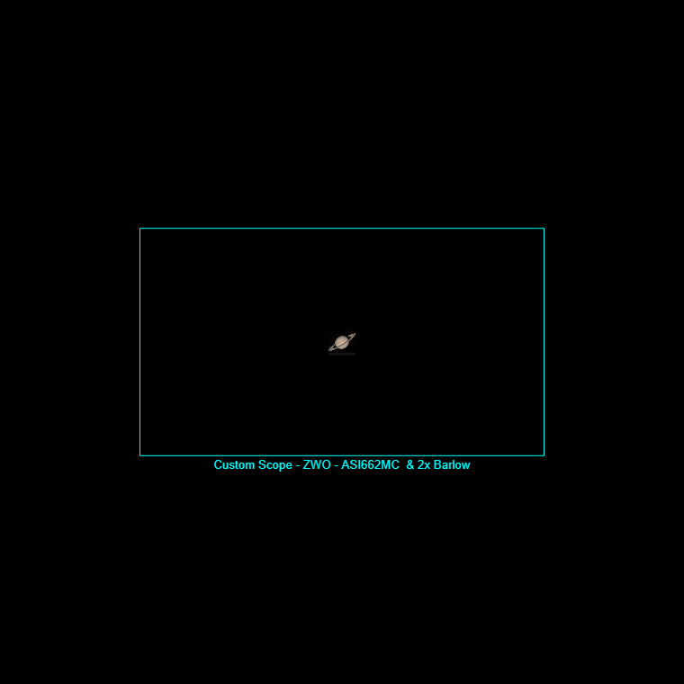

P.S. j'ai trouvé ca sur astronomytools, mais est-ce que j'obtiendrai la même chose (je parle de la netteté et particulièrement de la distinction entre les couleurs) ?
Merci beaucoup pour vos réponses !!

PS : le but du simulateur astronomytools est de montrer la taille que prendra l'objet photographié sur le capteur. L'image montrée ressemble plutôt à une image traitée qu'une image brute.
