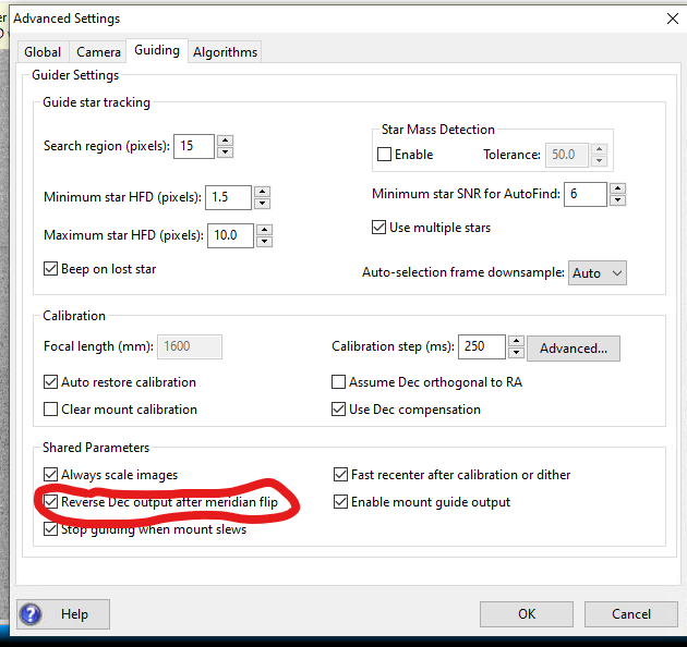

depuis 2 nuits suite au passage du méridien le guidage foire complètement alors qu’avant le méridien tt fonctionne !
je précise que tt fonctionnait très bien 2 jours avant!
refait les calibrations mais le. Guidage sur une cible vers l’ouest  part en vrille aussi bien en ra  que en déc!
monture azeq6
quelqu’un aurait il une idée ?
Je disais xa car j'ai eu ce souci et la maj des deux cumulés était la cause...
Quand tu dis que ça part en vrille, tu te retrouves avec des filés d'étoiles c'est ça, après retournement ?
Je vais regarder mais tt fonctionnait très bien il y a 3 jours ss avoir changé quoique que ce soit!
dc je pense plus au câble eqmod du coup!
merci
bonne journée
Pas essayé le nord!
