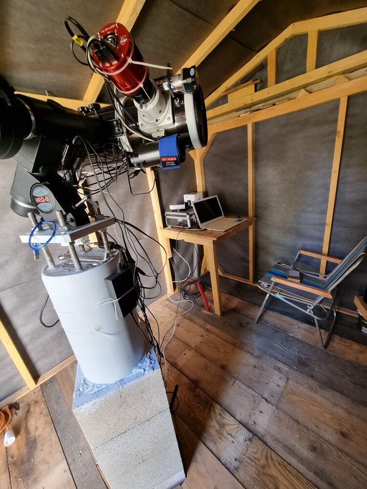

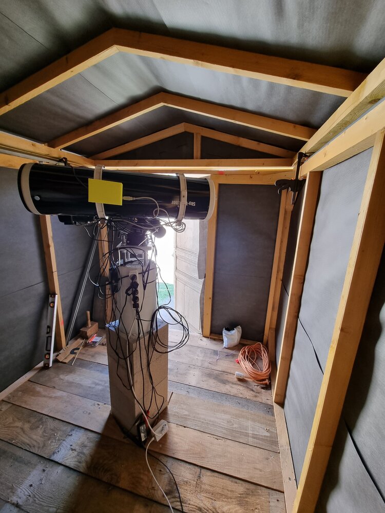

Perso j'ai fais une colonne et deux parties la base en boisseau de 27×27 sur 80cm de haut et les 40 derniers centimètres en tube pvc de 22cm de diamètre extérieur.  En court de prise de vue , je n'ai jamais eu le moindre soucis ni même au retournement au méridien. Ça passe bien avec mon heq5 .
20240807_170851.thumb.jpg.726bd1bf604f857aed3212aebb589fb8.jpg20240807_170916.thumb.jpg.524e8dd439436d77d41ac3be48547fc5.jpg
