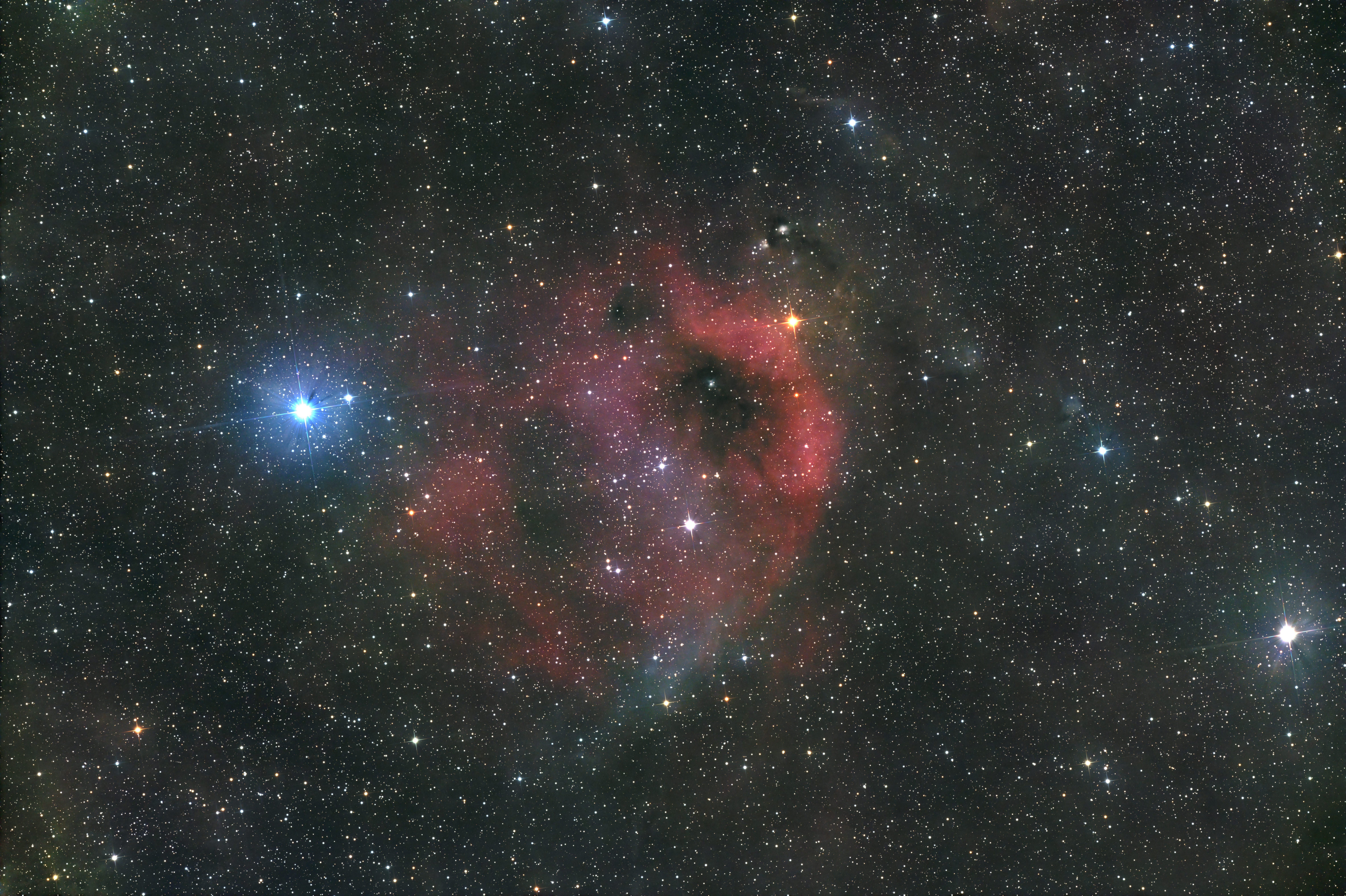

mon gros Germain, lui, il bossait.  3H40 cumulées en poses de 240 Sec en RVB avec l'ASI6200 OSC au T350 F4.6.
Donc  Sh2-173 dit "le fantôme de l'Opéra" (allez comprendre pourquoi...). C'est une cible que l'on voit rarement, et toujours en Halpha. Et pour cause, elle est très faible.
Je l'ai tenté malgré tout, mais je dois admettre que je touche aux limites du setup; on touche à la limite de l'exercice en OSC... Même poser plus longtemps ne révèlerait que quelques IFN de plus. Pour faire plus, il faut s'appeler Julien et sortir la cam mono et les filtres à 3nM.
Alors voilà:

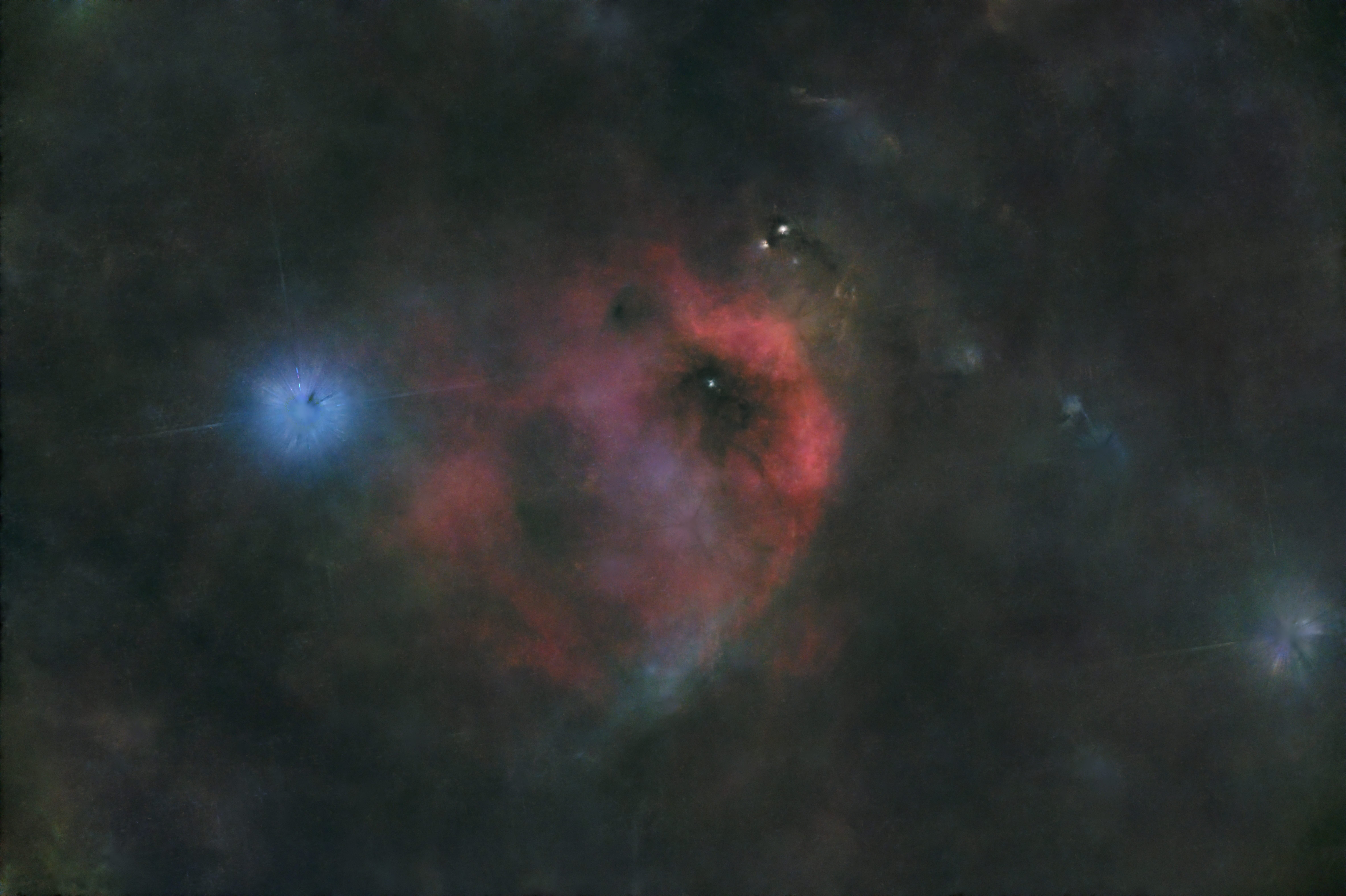

et la starless
C'est sûr qu'elle n'apparait pas aussi "clean" que sur du Halpha, néanmoins, ces poussières sont bien là...
A vos claviers
a+
Serge

Deux trous noirs en haut à droite pour les yeux, avec le nez au-dessous. La tête est inclinée, on voit son côté gauche et le masque regarde en haut à droite.  Si j’ai le courage j’en ferai un dessin.
Superbe image en 3h40 !
Les couleurs ont magnifiques :wub: , et on reconnait bien le "masque" avec les yeux et la bouche.
Je n'ai encore jamais fait cette cible, je lui consacrerais bien une nuit complète ... à F/6,5 ! :blase: ;)
Merci Sam, je le vois maintenant.

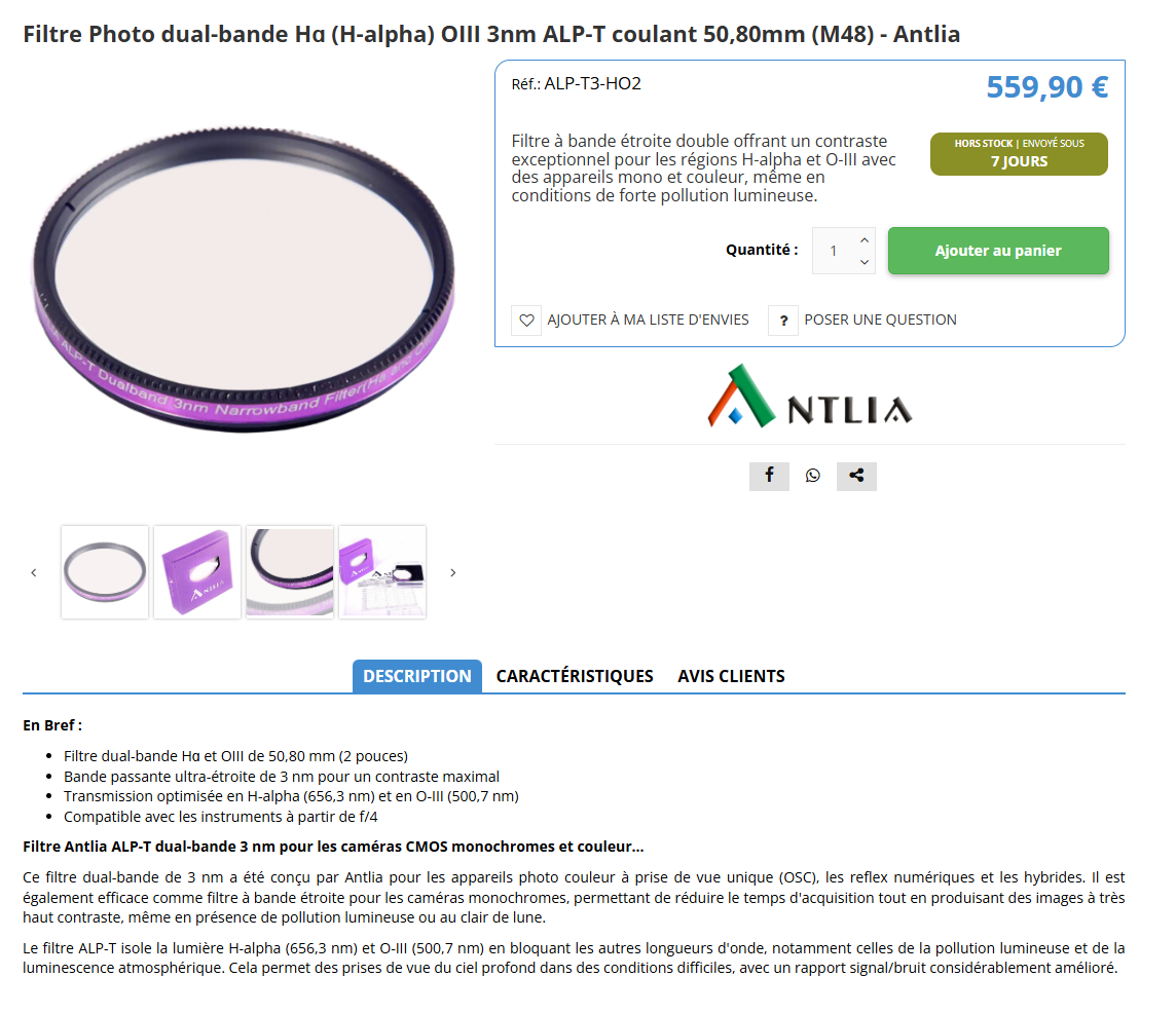

Du coup, ce filtre en 3nM:
conviendrait il à mon tube de 350mm ouvert à 4.6 (1545mm de focle exactement) avec son correcteur de Wynne Riccardi de 3"?

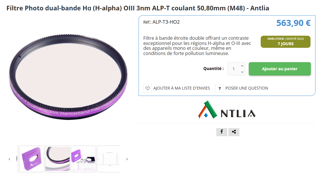

Bon, sinon j'ai sauté le pas et ai commandé ça (la faute aux nébuleuses invisibles):
C'est Julien @180Vision qui va bien se foutre de ma gueule...🙄
