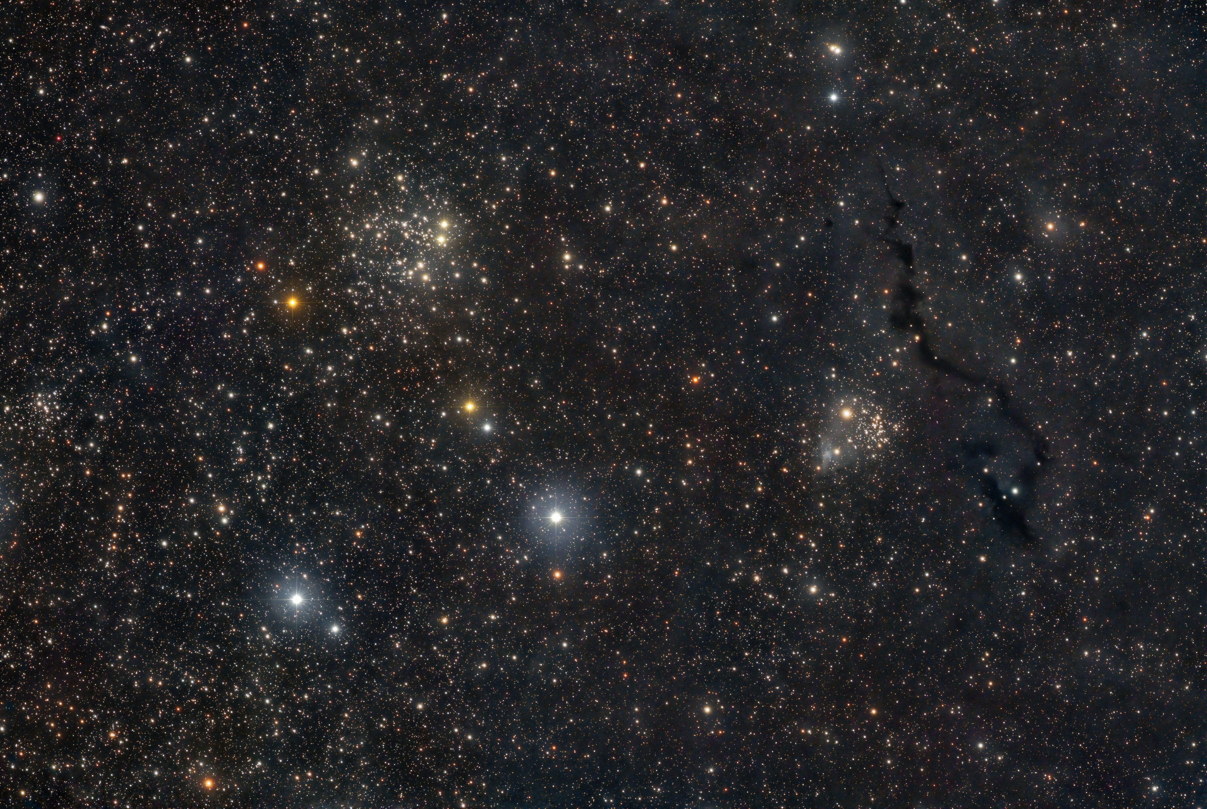

Bonjour !
En ces temps de ciel bof++, je traite quelques images en stock !
@T350 du "presque sans filtre" pour toi ! ;)
Celle ci date de Septembre dernier entre le 10 et le 14, par sessions écourtées par nuages ou autres réjouissances !
Il s'agit donc d'une heure de chaque R/V/B et de 7.5H de Luminance environ, prise avec l'Altaïr 26M sur l'Askar 103Apo.
Trois amas donc et une nébuleuse sombre, dans Cassiopée.
Pré-traitement Siril/Sirilic
Traitement pix
Alignement
Combinaison RVB
GradientCorrection sur la L et RVB (gradient contenu ici)
Solver et SPCC sur la RVB
BlurX sur chaque
NoiseX sur la RVB, Histotransform/STF et Starx -> Conservation des étoiles "rvb_stars" et rvb_starless
Sur la L, Starx
Sur cette L_starless, EZstretch puis NoiseX
GHS léger
ImageBlend des deux starless
Combine de la starless LRVB et des étoiles RVB_stars
Export tif pour ajustements Photolab 8
StarPikes en fin et export jpeg.
J'aime bien ce champ riche, qu'en dites vous ?

Salut Julien, ce champ est très beau, mais tu n'aurais pas des halos autour des étoiles brillantes?
a+
Serge
  Le 08/01/2025 à 15:44, T350 a dit :
a+
Serge
Voir davantage

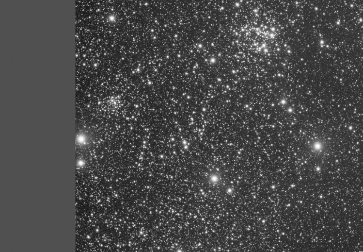

Si, j'ai fais gaffe qu'au moment du LRGB final qu'en faisant le stretch, j'ai dû appuyer sur le fond bleu fait par StarX ...du coup, j'ai masqué lors du passage final StarPikes pour simuler un anneau de diffusion mais bon...
Hormis des étoiles très brillantes, ce gros halo n'est sur aucune des images stackées séparées, j'ai donc été pas au plus aiguisé sur un endroit du process...
(la L sortie de stack)
Très jolies couleurs! Ça se rapproche de ce que je pieux voir sur certains amas avec le C11.
C’est vrai qu’il y a ces halos assez prononcés, comme s’il y avait de la buée ou des cirrus. Mais tu dis que c’est venu avec le traitement ? Est ce que tu as déjà essayé HaloBgone sur la Suite de Setiastro?  Moi pas encore.
  Le 11/01/2025 à 18:00, Lespius a dit :
Voir davantage
Merci !
Oui, je pense que c'est au traitement, StarX avec le Drizzle semble faire de temps en temps des "tâches" de couleur et autres réjouissances.
Il faudrait que je reprenne ça pour vérifier maintenant que j'ai trouvé comment déjouer ça (en refaisant un resample 50% juste avant StarX).
