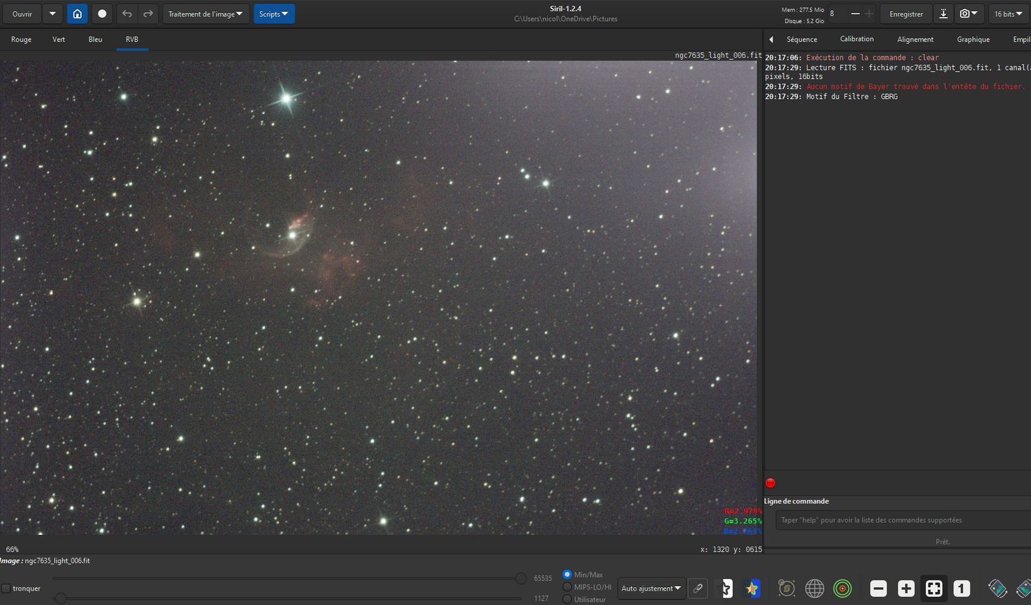

Ok, le keyword ROWORDER est en effet bien présent avec BOTTOM-UP mais il manque l'essentiel mot clé BAYERPAT et donc Siril ne peut par récupérer l'info automatiquement.
Le motif de dématriciage correct est GBRG
Il faut donc configurer Siril comme cela:
L'image peut alors être dématricié correctement:

En fait j'ai plutôt l'impression que la caméra est bien en RGGB conformément à ses spécifications mais que le ROWORDER n'est pas correct. Il me semble que cette image est bien ordonnée en TOP-DOWN, malgré la valeur BOTTOM-UP dans l'entête du fichier.
Du coup avec une lecture en TOP-DOWN et un motif RGGB, le dématriciage est ok.
