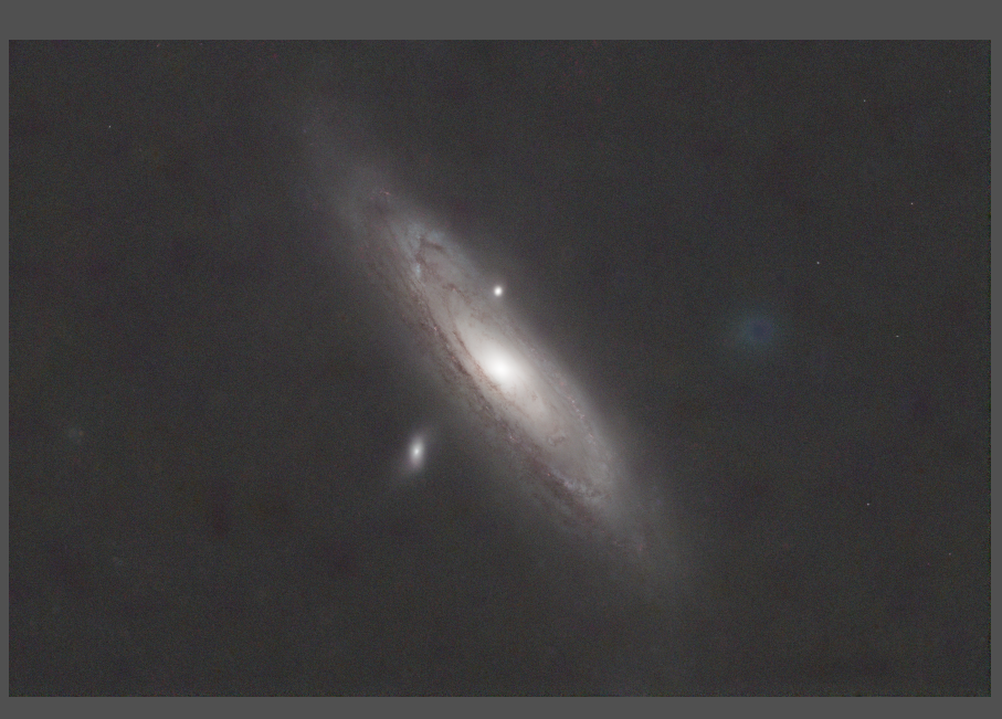

Je n'avais jamais eu le temps de finaliser une bonne version propre de cette M31 acquise les 5 et 11 Octobre dernier, pour essayer mon Askar SQA55 avec la caméra Altaïr 26C et filtre Antlia triband.
La voici donc  !
Elle était sur l'EQ6r car n'avait pas le trépied pour la Umi17R encore.
Un peu plus de 6.5h en 2x car les éclaircies n'avaient pas duré toute la nuit, une fois n'est pas coutume :)
Un pré-traitement Siril/Sirilic habituel
Traitement pix :
ImageSolver
SFC
Mutigradientcorrection
BlurX (0.4)
Clonage
NoiseX sur la clone puis Histo-STF et StarX -> Stars
Sur l'originale, StarX
EZStretch
NoiseX x0.75
GHS léger
Masquage de M31 via ACDNR
Abaissement de la chrominance via Curves sur le FDC
ACDNR léger
Inversion du masque et SelectiveColor léger pour boost du bleu et rouge sur M31
Export PL 8
Equilibrage finaux sur la starless
Intégration des étoiles et StarPikes sous PS avant export JPG.
C'est pris à la 55/265 donc, évidemment pas la résolution d'un tube plus précis, mais je trouve qu'elle s'en sort pas si mal !
A vous !

Hello!
Cette galaxie est Super ! Couleurs, définition, luminosité, j'aime bien ton traitement : en tout cas on a les mêmes goûts 😁
Pour ma part, comme la dernière fois, je vois du moutonnement sur le FDC et qui n'est pas vraiment là. Je pense que le bruit notamment colorimétrique créé ça qd on denoise. J'ai vu ça plusieurs fois notamment chez moi.
Je pense que dans le process, il faut isoler le FDC et lisser différemment avant le denoise.

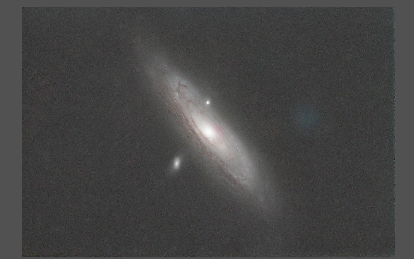

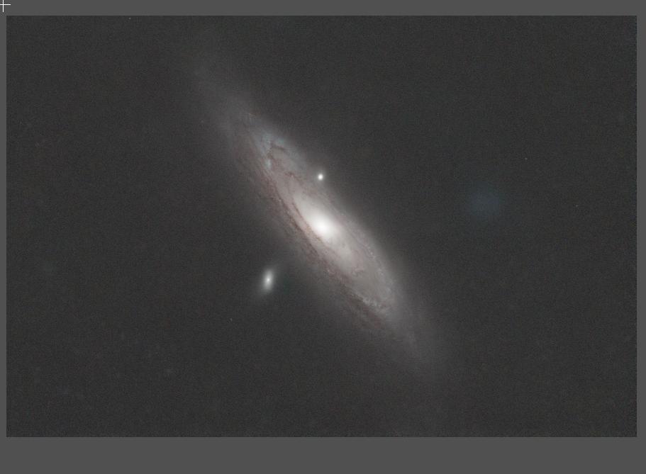

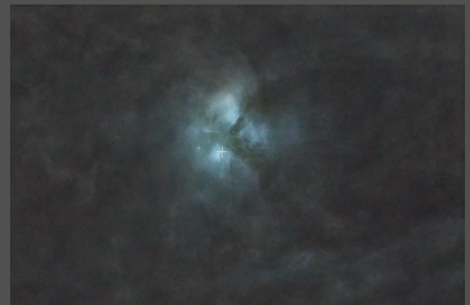

Merci Sam !
Alors écoute, je t'avoue que j'ai volontairement gardé ce que je voyais monter au stretching mais comme ça fait deux fois que j'ai la remarque, je me dis que cela vient alors de la caméra OSC avec filtre, qu'en effet j'ai peut être moins l'habitude de visualiser ce qui ne serait pas du vrai signal !
Mais j'aimerais en être certain pour en effet ajuster ma chaine dans ce cas
Tiens, si je reprend la brute de stack, avec juste un gradientcorrection et un StarX, voici le STF
Serait-ce donc uniquement du bruit chromatique ce FDC ??
En sus, je travaille souvent en intermédiaire avec un masque ACDNR donc c'est pas tant la pratique qui va me poser souci ou prendre du temps mais j'avoue que j'ai toujours peur de supprimer du signal...mais si tu penses que ce n'en n'est pas, il va falloir alors que je revoie ma copie sur ce gere d'images !!

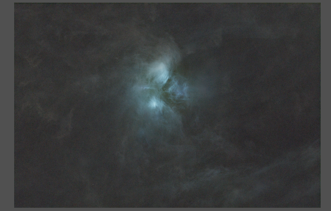

Il me semble que @nico1038 avait aussi relevé le même phénomène sur ma M45 (prise avec le même matériel strictement en sus) non ?

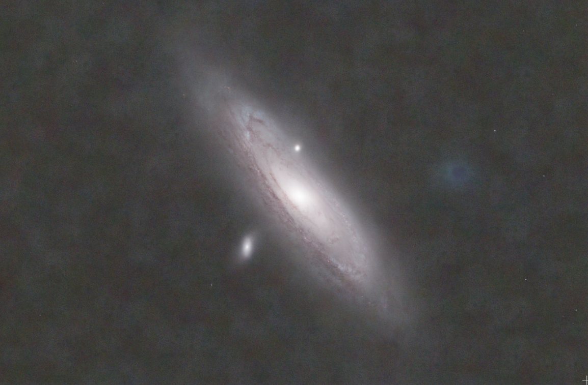

Alors l'origine exacte je ne sais pas trop te dire. Ta brute d'empilement c'est sortie de Siril direct?
Faudrait que je regarde ce que ça donne chez moi.
J'avais remarqué que ce phénomène augmente qd le ciel n'est pas nickel (passage nuageux par exemple). Je me dis que c'est le rejet des pixels qui fait ça.
J'avais même tenté d'utiliser un peu de flou sur le FDC avant de traiter.
Est-ce le gradXpert? Tu as essayé un simple retrait linéaire du gradient ?
J'ai regardé certaines images de M31 notamment celle avec des dizaines d'heures où un arc Oiii était apparu. J'ai comparé avec les structures Ha visibles en pensant que ça pouvait peut être jouer et les formes ne correspondent pas du tout. Donc je reste sur l'idée que ce n'est pas naturel.
Alors pour ton image, c'est mieux comme ça et tu peux peut être remonter un peu le FDC voire avec GHS pour garder très discret ce moutonnement. J'ai remarqué que ça fonctionnait en bougeant légèrement le point de symétrie, les motifs sont plus ou moins visibles
Modifié par shibon
Hello @180Vision et très bonne année.
J'ai été revoir ta M45 et effectivement c'est très similaire et je ne comprend pas vraiement ce moutonnement.
Tu images dans des conditions très polluées?
A mon sens c'est peut être un problème de prétraitement mais, comme tu utilises Siril que je connais moins, je ne suis pas sûr d’où peut venir le problème?
Si tu veux partager une image brute, ton masterdark et ton masterflat je peux essayer de voir si je trouve quelque chose.

J'ai fait plein de test, avec les mêmes sessions donc.
Il semblerait déjà que le GROS du problème venait d'un fichier Sirilic duquel j'étais reparti, avec des paramètres sans doute douteux, je n'ai pas réussi à isoler LE paramètre de façon certain, je vais faire ça sur la série M45 pour essayer donc de reproduire le phénomène ainsi que son antidote.
Par contre, il est certain que dans mes tests, il apparait clairement qu'en OSC à minima, le drizzle x2 Siril, combiné à StarX...semble générer des zones aléatoires de bruit de couleur, c'est assez étrange.
Sur le stack SANS drizzle, je trouvais comme ci-dessus, que l'image était normal après stretch sans denoise.
Donc, j'ai fait un essai en remettant le drizzle.
Traitement identique, SPCC + gradient + StarX + EZStretch (comme celle sans drizzle ci dessus)
voilà le résultat
Du coup, j'ai fait un resample 50% sur un clone de l'image juste avant de faire le StarX, puis le stretch
Magie, le "tâches" bleue/violette ont disparu, pour un résultat comme celle sans Drizzle....
J'ai poussé l'expérience avec le stack M45 de la dernière fois, sans le refaire pour l'instant.
mêmes process, en premier celle en drizzle, la seconde en resample 50% juste avant StarX...
Du coup, ces zones contrastées surtout de bleu sombre...j'ai l'impression que ça s'accentue au traitement en effet quand on part de là.

@shibon et @nico1038merci et voici ma version.
Je l'ai cadrée "horizontale", pour pas perturber mon Serge @T350 !
