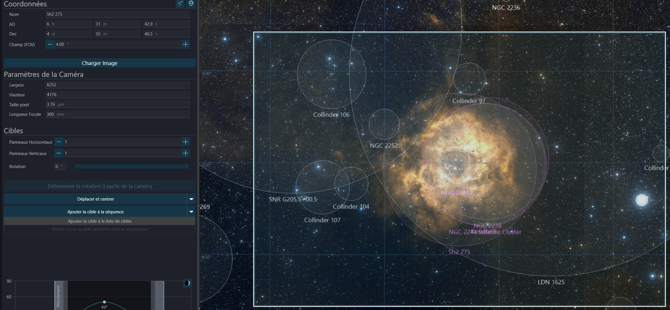

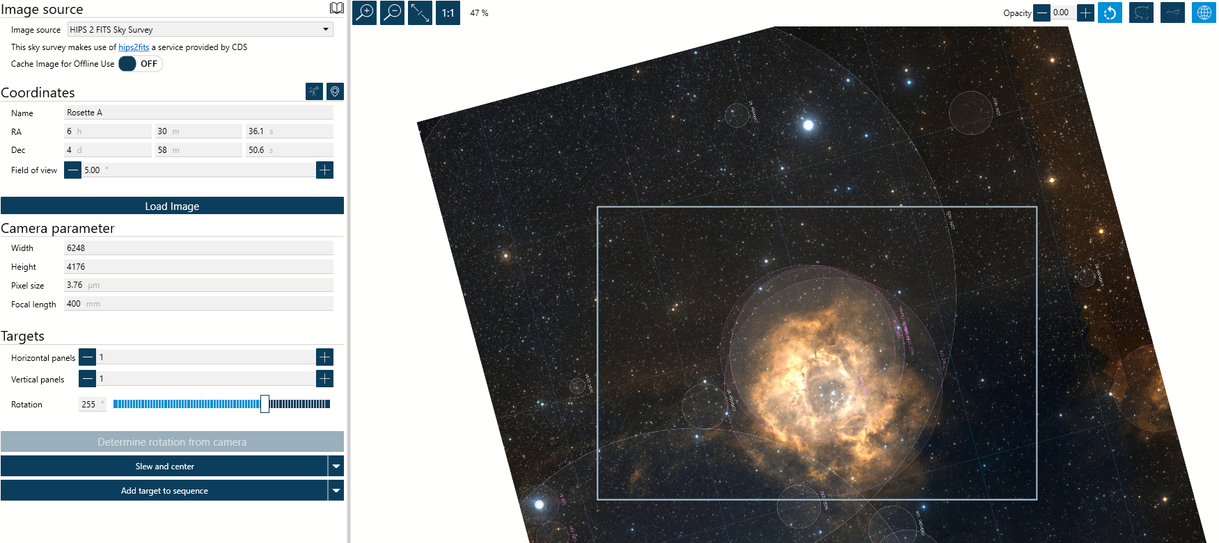

Je ne suis pas sûr de comprendre exactement le problème mais as tu vérifié le cadrage avec l'outil framing. Si je cherche Rosette dans Nina voilà ce que ça donne:
Les coordonnées de l'objet peuvent paraitre décentrées par rapport aux nébulosités. N'est ce pas ce qui t'arrive?

Oui c'est exactement ce que tu montres, ce serait donc "normal" selon toi ?
C'est pas hyper bien centré non ?

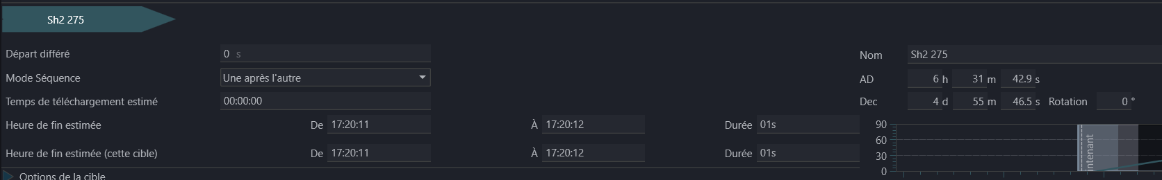

Les coordonnées d'un objet étendu comme la rosette ne sont pas absolues, il n'y a pas vraiment de coordonnées correctes (tout comme il n'y a pas de taille absolue pour les objets astronomiques). Tous les catalogues n'ont donc forcément exactement les mêmes informations.
Pour la rosette je te conseille de chercher SH2-275 qui te donnera un résultat plus centré.
En tous cas  ce n'est pas un problème de pointage et c'est la raison pour laquelle il faut toujours vérifier son cadrage avant de lancer ses acquisitions.

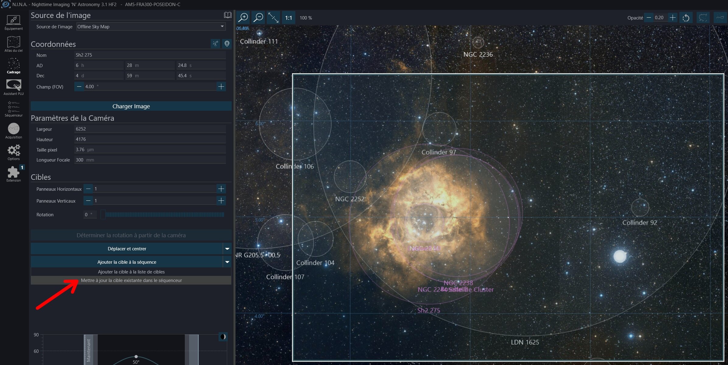

Si tu demandes un objet dans l'assistant de cadrage de NINA tu as des coordonnées "par défaut" du centre de l'image, mais le cadrage obtenu peut ne pas te convenir. Exemple avec mon setup.
Tu peux déplacer ce cadrage pour qu'il te convienne mieux puis envoyer ces coordonnées dans le séquenceur ou les corriger si la séquence avait déjà été créée en cliquant sur "Mettre à jour la cible dans le séquenceur".

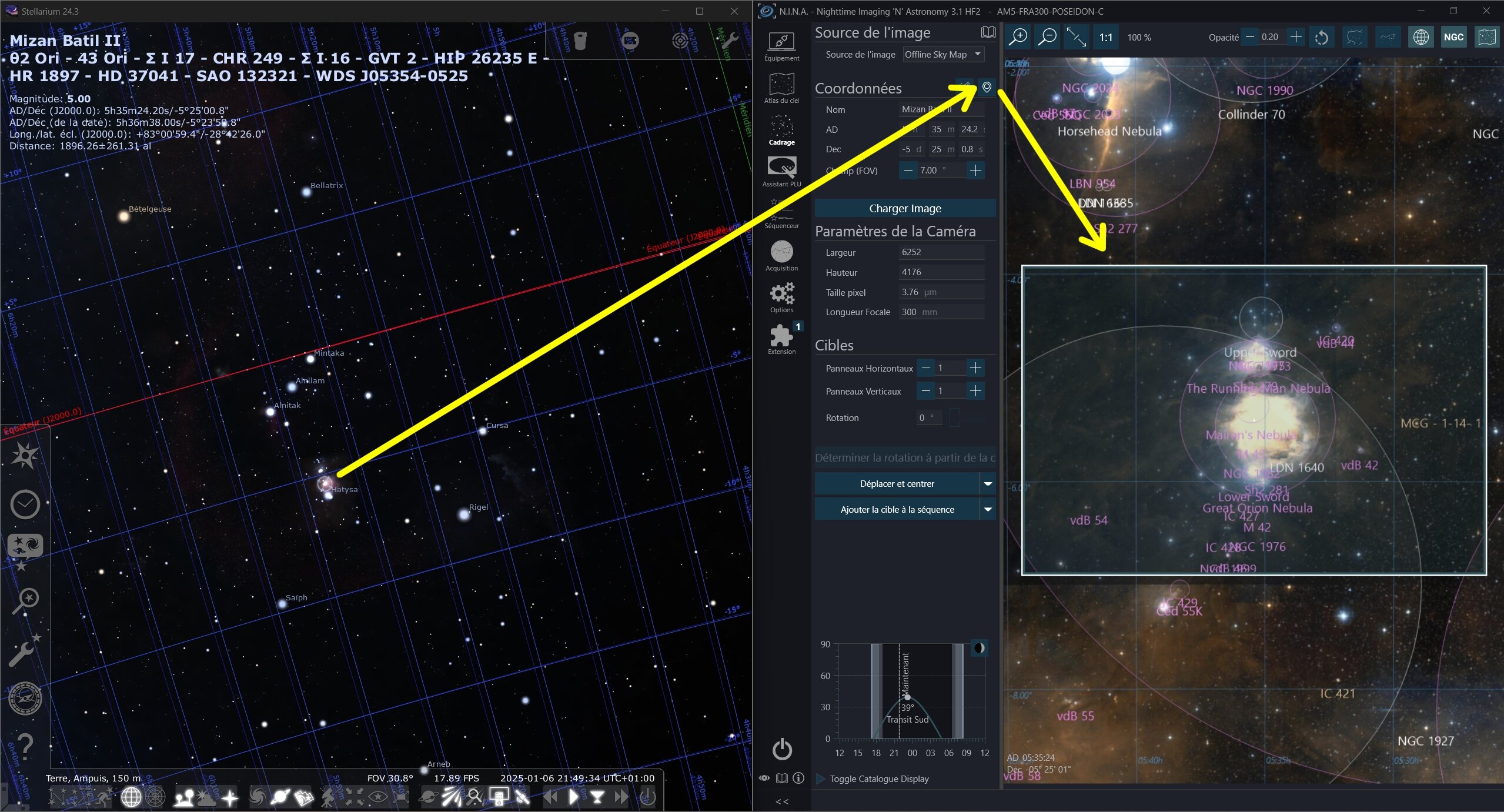

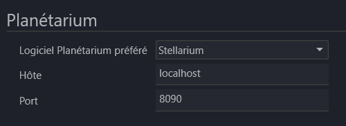

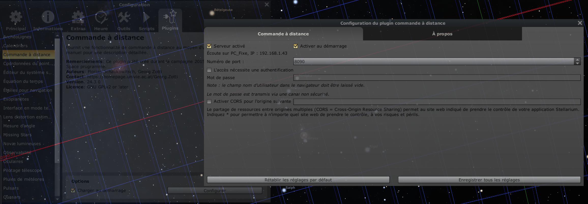

Puisque tu as ouvert un autre post sur Stellarium et au cas où tu ne le saurais pas, tu peux coupler NINA et Stellarium. Un clic sur une cible dans Stellarium puis un clic dans NINA sur "Obtenir les coordonnées du logiciel de planétarium" et hop ! Les deux top logiciels réunis :)
Dans NINA, Options/Equipement/Planétarium
Dans Stellarium, Configuration générale (F2)/Plugins/Commande à distance (Remote Control) = charger au démarrage + configurer
