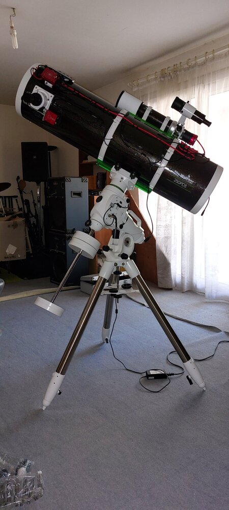

Bienvenu Roger ! Si tu cherchais un truc pour entretenir tes neurones, tu as fais le bon choix et tu ne seras pas déçu :)
Quelques petites remarques sur ton montage :
Tu ferais mieux de positionner le porte oculaire en bas et la lunette au dessus, les deux dans le même axe vertical (monture parquée), ça va te faciliter l'équilibrage.
Moi je rapprocherai les 3 contrepoids quitte à descendre un peu le tout, ça va raccourcir le bras de levier. Même si ça ne change rien sur l'équilibre, ça peut jouer sur la qualité du guidage.
Il sert à quoi le chercheur à part à décorer et alourdir le setup ? Il me semble que l'asiair permet le centrage par astrométrie..

En ce qui concerne la photo de la configuration, c'est le premier jour pour monter tout le matos.
En fait j'ai construit plusieurs configs autour de la monture.
1- La lunette Evostar 72ED avec EAF, équipée de l'APN pour la prise de vue, le chercheur de SW 9x50 sur lequel j'ai adapter la caméra ASI715MC pour l'autoguidage et l'ASIAIR mini.
2-Le tube 250PDS avec EAF équipé de l'APN pour la prise de vue, la lunette  Evostar 72ED avec EAF avec  la caméra ASI715MC pour l'autoguidage et l'ASIAIR mini.
3-Mon télé NIkon 80-200 AF ED f/2.8 couplé à mon NIKON D7000. J'ai réalisé un focuseur manuel pour le télé, mais pas encore testé.

Bien entendu, pour l'équilibrage du tube j'ai positionné le porte oculaire vers le bas. Et les contrepoids sont regroupés, mais je dois tout de même utiliser la rallonge. Tout pesé, dans cette config j'arrive presque aux limites de charge de la monture (20Kg).
Pour l'instant je n'ai utilisé que la première configuration et fais quelques sessions en décembre avec un ciel magnifique, durant lesquelles il a fallu que je m'initie à plein de choses comme la mise en station auto par l'ASIAIR,  l'autoguidage, les Darks, les Flats, les Bias etc..
