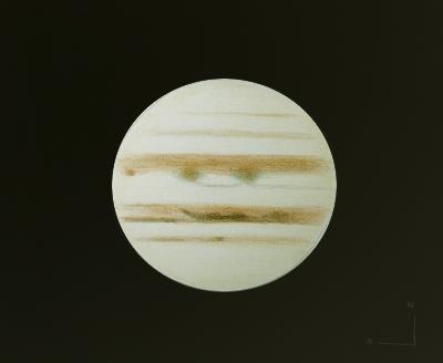

Bref, d'abord cette petite Jupiter du premier jour de 2025, à la lunette Taka FC-100 DF, principalement à 123 X. La turbulence assez notable ne m'aura guère permis d'en voir plus à 148 X.
Regret une fois de plus, car la veille, le 31, rarement aussi belle image fine, ciselée, immobile et détaillée s'est présentée dans le champ, permettant de pousser à 185 voire 211 X.
Mais pas le temps de la dessiner.
Ici donc, le 01/01, pas mal de bandes tout de même, avec 2 grosses formations grisâtres dans la NEB, bordées déjà de ce classique ardoise bleuté, et joliment reliées par une bande fine plus au S, très apparente.
Autre curiosité, une formation incurvée très sombre dans la SEB, qui se divise en au moins 2 parties avec attention.
La SEB globalement paraît plus sombre et rougeâtre que la NEB.

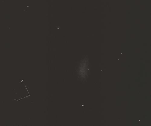

NGC 157 est une belle galaxie SAB, de mv 10,4 mais assez étendue, 4' X 2,4'. Aussi je lui trouve cet aspect bien diffus propre à pas mal d'objets de la Baleine.
Son angle de vue presque de face ajoute encore à cette impression.
Ses jolies spires parcourues de zones sombres resteront bien entendu invisibles à ma petite lunette, mais elle-même m'apparaît assez facile, en VI2, bien allongée et légèrement marquée en centre dans sa longueur, avec des bords très flous, à 92 X.
A 123 X, miracle ! Je discerne par contre une forme plus irrégulière, comme courbée, avec une partie plus fine et étendue au NNE, et plus compacte et "ronde" au S.
Et une très faible étoile proche, sur le bord E ou NE, très difficilement localisable.
Voilà une galaxie prometteuse à gros diamètre, et je pense que j'aurais pu en percevoir un peu plus sous un ciel d'exception. Mais hélas, c'est la Baleine, reine des caprices météo ...

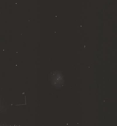

Ensuite, autre objet facile pas loin, NGC 246 la fameuse nébuleuse planétaire.
Loin de la tranche de mortadelle classique que l'on connaît à partir de 250-300 mm, c'est plutôt une vue d'ensemble que je propose ici.
Je dis bien d'ensemble car à ce diamètre de 100 mm la bougresse a tendance à bien disparaître si l'on passe les 100 X disons.
Avec filtre OIII je n'ai pas trouvé un gain extraordinaire, sauf peut-être avec une pupille de 3 mm (31 X), mais les étoiles à la surface disparaissent.
Aussi, je suis resté sans filtre à 53 et 92 X pour le dessin :
A 31 X la nébulosité ressort presque mieux, mais les étoiles se noient davantage et présentent presque juste un aspect granuleux.
Ici, elles sont évidentes, pourtant tournant autour de mag 12, mais pas très lumineuses. La nébulosité plus faible arrive après, et encore en jouant de la vision décalée.
De prime abord, le gaz est surtout concentré dans la zone centrale, de 3-4 étoiles. Puis, avec attention et vision décalée avertie, il s'étend un peu plus vers le N et le S, donnant un aspect plus ovalisé.
A 92 X on devine peut-être des irrégularités d'éclat à la surface ?
Je suis surpris de relever quasi tout de suite les 4 étoiles principales à la surface de la nébuleuse, mais surpris aussi par l'aspect diaphane de cette dernière.
Le contraste avec les étoiles semble la rendre encore plus faible.
Par contre, il semble que j'ai noté une étoile qui n'existe pas, la plus au NO en limite de nébuleuse.
D'autre part, le faible diamètre instrumental m'a fourvoyé sur les limites réelles de la nébuleuse, plus restreintes en réalité au N et au S. Avec plus de diamètre on parvient à mieux délimiter la nébuleuse, dont certaines parties du bord sont alors plus nettes.
