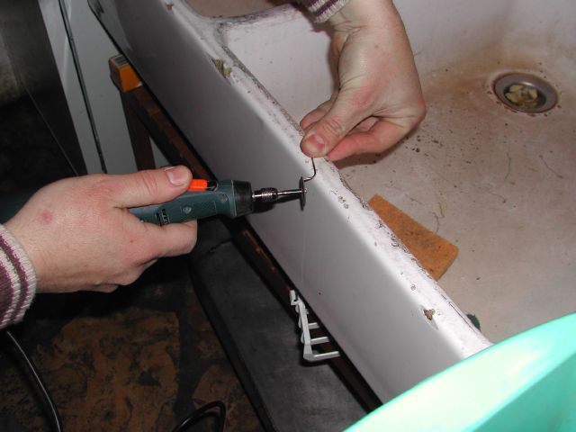

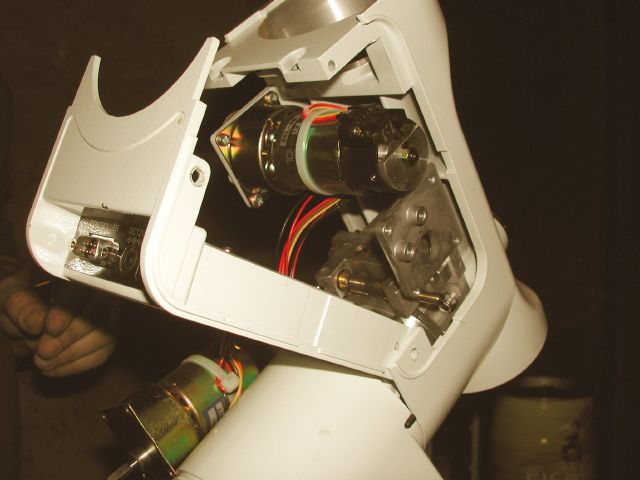

Mais il y avait de vrais professionnels à cette starparty, qui n'hésitent pas à sacrifier l'observation (des nuages) à la mécanique (pas céléste du tout celle la !). Grace à la dremel de Lasilla, le Prof Fiontus s'attaque à ma clé Allen : dziiing, la voila raccourcie de 2 cm pour dévisser la vis de blocage de l'axe de DEC !
Fiontus en plein travail : L'axe de déclinaison ne lui a pas résisté, celui d'AD ne tardera pas à suivre le même chemin .....

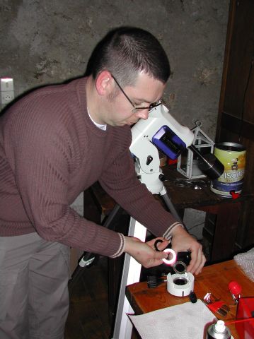

Vous avez deja vu à quoi ça ressemble une SPhinx béante, moteur en pendantif ??? :

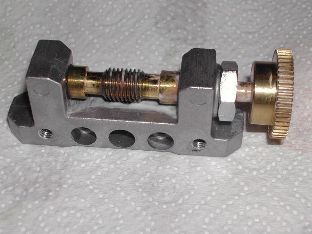

A quoi ça peut bien servir ??? Réponse : vis sans fin d'entrainement AD. C'est la même pour la DEC. Le principal probleme que j'avais venait d'un mauvais reglage (trop serré)de cette vis sur la roue dentée de 180 dents de l'axe de rotation (en AD comme en DEC) :
Le reglage de jeu de ces axes est primordial, car ils sont en alu et les paliers dans lesquels ils tournent sont...en alu !
Fiontus est content : il a réussi à tout remettre dedans !!!!

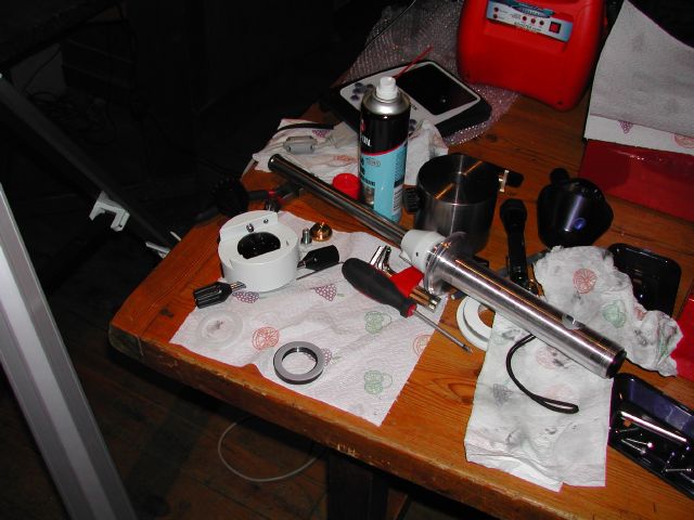

La météo ne m'a permis de tester les résultats de ces travaux délicats en Lozère. De retour à Paris, on a eu quelques soirées un peu meilleures, et j'ai pu sortir la monture : EXTRA. une grande fluidité, l'équilibrage se fait "comme dans du beurre", les moteurs tournent avec un bruit constant quelque soit le mouvement demandé à la monture, bref une remise à neuf. Au passage nous avons enlevé toute les anciennes traces de graisse pour les remplacer par de la graisse blanche au lithium (en bombe) qui a l'air pas mal.
