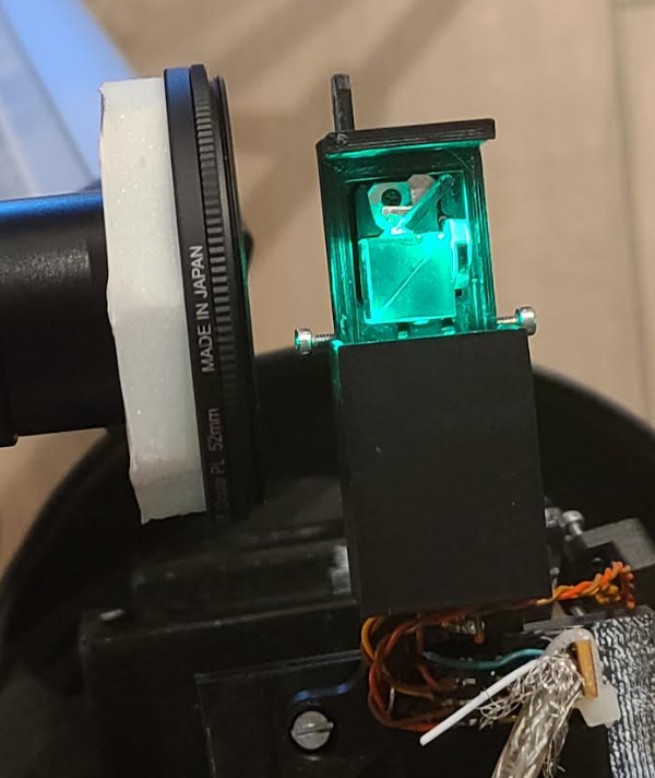

Bidouilles autour de l'autocollimation - occuper le temps en faisant un peu d'optique

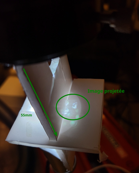

Mesures plus précises effectuées avec un montage un peu plus simple et direct.
Le fait de le faire avec la caméra guide et l'OAG c'est très bien, mais je conserve une incertitude sur le positionnement de l'OAG
Et la mesure est moins directe.
Bref, carton plume à la zob, scotch vite fait, mire identique.
Le tout enfoncé dans une bague allonge 2" à la bonne profondeur pour faire comme si c'était ma caméra : bord de la bague à 55mm du plan de mesure
(et ça permet de tester avec et sans réducteur)
Je suis à 252 mm (+/- 1mm)
Et ça n'est pas une bonne nouvelle.
je vais étudier ça plutôt dans mon fil RC10

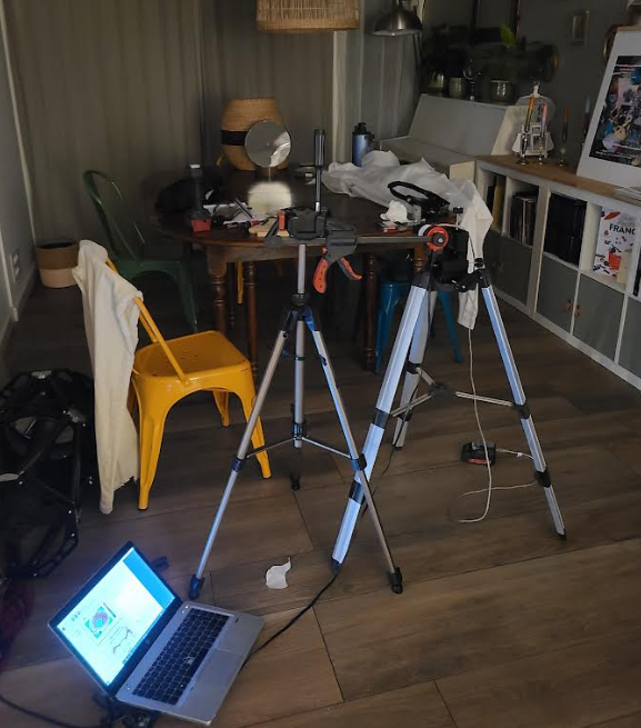

Hello
ça faisait un moment que j'avais un Bath dans mon bazar, je n'avais encore jamais essayé.
Encore un coup de tête de vouloir suivre les fadas du Discord qui proposaient d'en faire un en "petite série entre fadas".
Je reconnais que j'appréhendais un peu la bête, mais après quelque jours de bataille me voici avec de quoi alimenter ce petit fil sans prétention, on est pile dans le sujet "comment m'occuper".
Je partage juste quelques instantanés, je me suis amusé à essayer de mesurer ce que j'avais sous la main (au final, j'en ai pas mal "sous la main").
Le RC10 viendra sans doute plus tard, il faut encore que je progresse.
Le Bath en question :
Ah non, ça c'était pour le voisin qui me demandait si j'en avais une.
Donc le Bath en question, sur table XYZ s'il vous plaît
"En situation" :
(j'ai profité de l'absence de madame, une certaine angoisse me ronge à l'heure où elle est censée retrouver le chemin du foyer)
Je passe sur les détails et les embûches, mais je peux développer si vous voulez :
Mes réponses seront forcément du type "euh, ah oui, t'as raison, je vais demander"
Voici donc un 250 F/4 (à priori un TS UNC) scanné par votre serviteur dans son salon :
